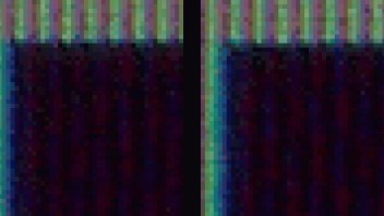

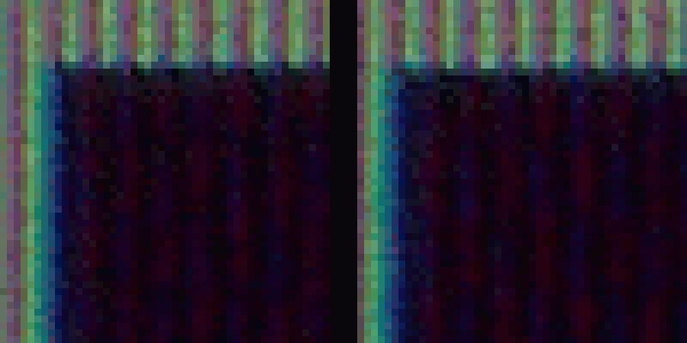

  • Ich hab' mal nachgeschaut: der EIZO L985 in der Arbeit hat visuell genau das selbe Problem. Die L685er haben es nicht, aber ich bin mir nicht sicher, ob die nur ein anderes Muster verwenden. Ich werde das morgen jedenfalls mal fotografisch klären. Wenn dort der gleiche Mechnismus werkelt, könnte das jedenfalls erklären, warum diese Monitore beim Herunterfahren, wenn das Pixel an/Pixel aus-Muster über den Desktop gelegt wird, richtig sichtbar flimmern.
    Anbei noch die mit der Digitalkamera aufgenommenen Bilder von meinem L885. Man sieht, dass das Muster links komplementär zu dem rechts ist, und dass die Farben ziemlich weit auseinanderliegen. Die Original-Farben sind 0xFFFFFF für das Weiss aussenherum und 0x780078 für das Magenta, in dem das Muster auftritt. Ich hatte mich übrigens getäuscht mit der Höhe, es sind nur zwei Pixel übereinander statt drei. Somit habe ich mal zumindest einen Knick in der Optik. :)
    EIZO (support@eizo.de) hat sich übrigens noch nicht gerührt.
    Wenn mir jemand Feedback geben könnte, ob das Phänomen auf seinem Monitor auch auftritt, würde ich mich sehr darüber freuen.
