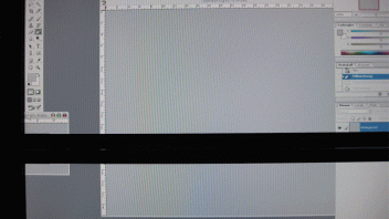

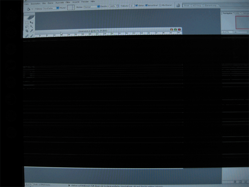

    Tja, heute die große Überraschung als ich den Monitor am DVI-Ausgang meines Home-PC betrieben habe. Zunächst lief alles prima. Ich wollte mir aufgrund der wunderschön leutenden Farben ein paar Bilder aus meinem letzten Urlaub anschauen. Jedoch traten bei einigen Bildern schwarze horizontale Steifen auf, die sich über die gesamte Bildschirmbreite erstreckten. Mal 1 Pixel stark, mal 2 oder 3. Auch gerne mehrere Steifen in einigen Abständen untereinander. Die Streifen wurden nicht nur konstant angezeigt, sondern flackerten auch teilweise. Komisch war, dass es nur auftrat, wenn ich mir das Bild im Vollbild-Modus angesehen habe. Und es trat auch nicht bei jedem Bild auf. Auf der Suche nach dem Problem habe ich nun diverse Konfigurationen getestet:
    1: DVI; 1280x1024 -> schwarze horizontale Streifen
    2: DVI; 1024x768 -> alles OK
    3: Analog; beliebige Auflösung -> alles OK
    Wenn ich mir einen Film im Vollbildmodus angesehen habe, traten die Steifen auch ab und zu auf.

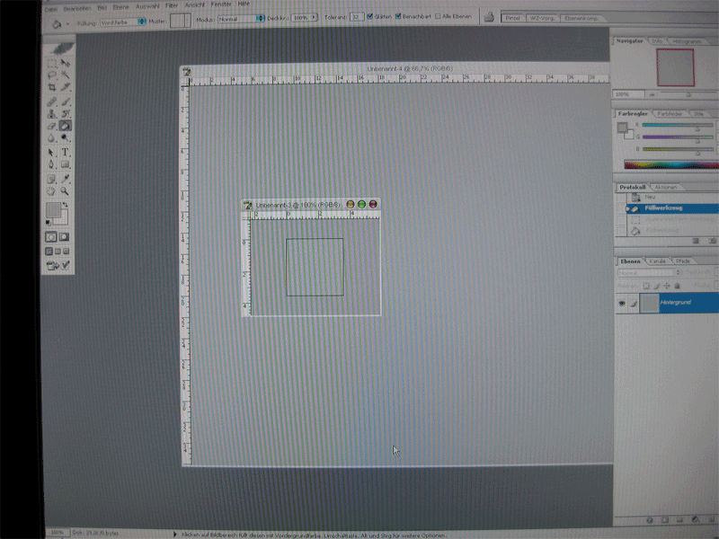

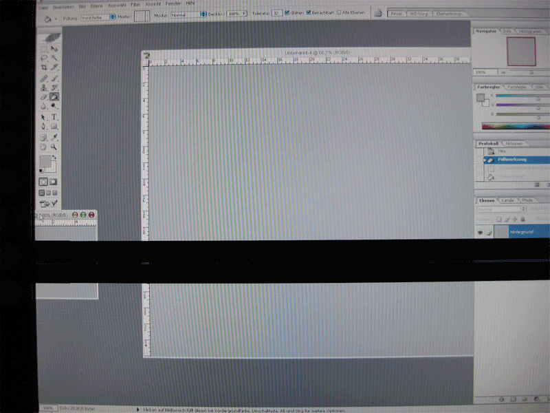

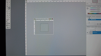

    Ich habe noch ein wenig rumprobiert und herausgefunden, dass die Streifen immer nur auftreten, wenn am linken Bildschirmrand eine bestimmte Farbe auftritt! Klingt komisch, ist aber so. Habe dann mal in Photoshop eine größere Fläche mir dieser Farbe gefüllt (RGB:198,198,198 ). Wenn ich diese Fläche nun an den linken Bildschirmrand verschiebe, erhalte ich einen schwarzen flackernden Streifen der genauso groß ist wie die verschobene Fläche. Habe das mit 2 Flächen gemacht und euch als Foto angehängt.

  • Hallo tft_frage,
    Die genaue Bezeichnung meiner Grafikkarte ist: Gigabyte GV-N52128DE. Das ist eine nVidia FX5200, passiv gekühlt.
    Habe den Monitor an einen anderen Rechner per DVI angeschlossen und hatte keine Probleme. Liegt also definitiv an der Grafikkarte.
    Habe verschiedene Treiber installiert und festgestellt, dass die Linien je nach Teiber untschiedlich stark auftreten. Die Farbangabe oben hängt auch vom Treiber ab.
    Habe den Monitor nun analog angeschlossen, muss auf eine bessere Grafikkarte warten.
