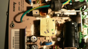

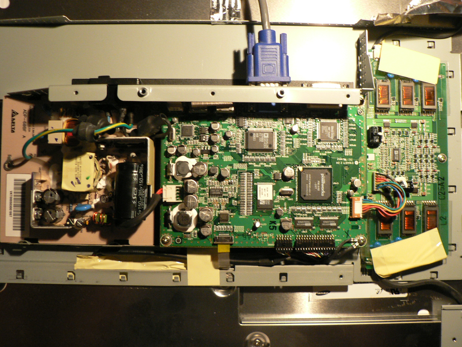

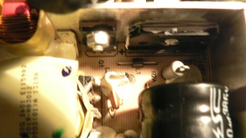

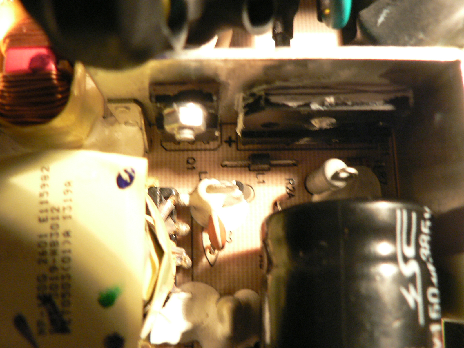

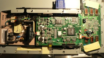

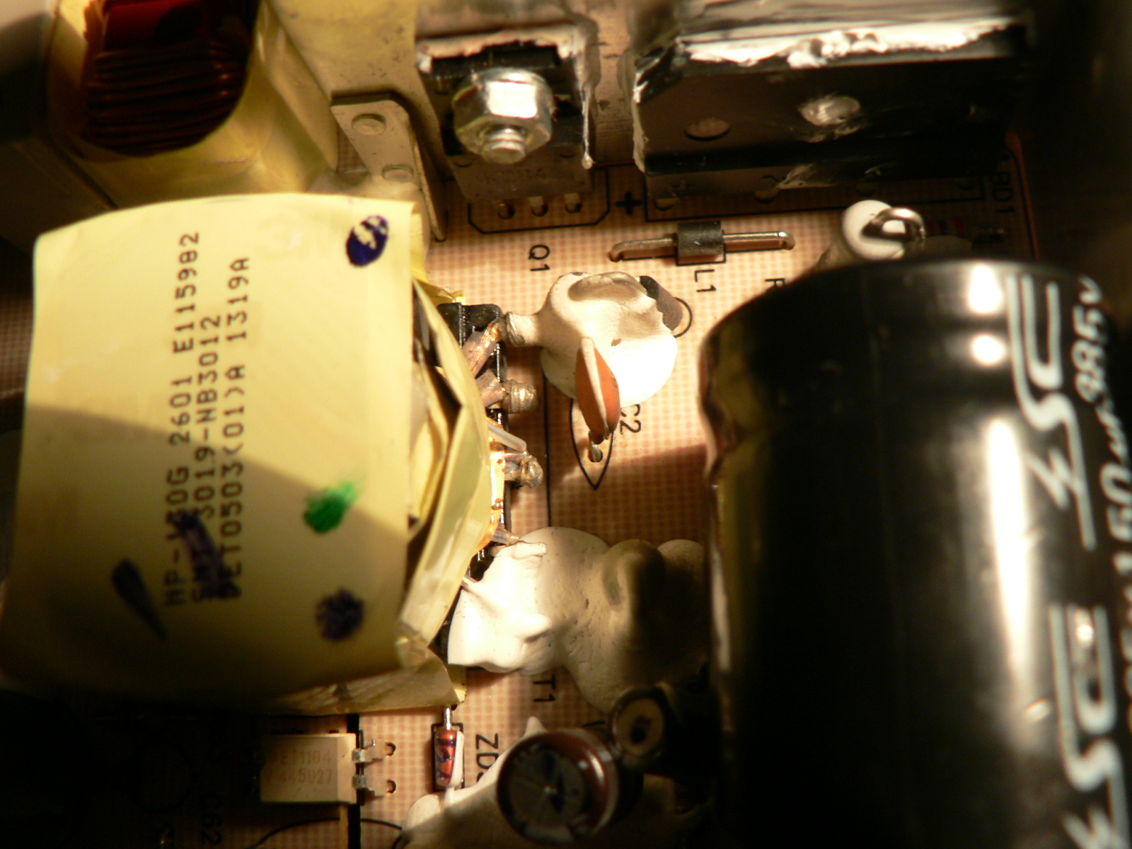

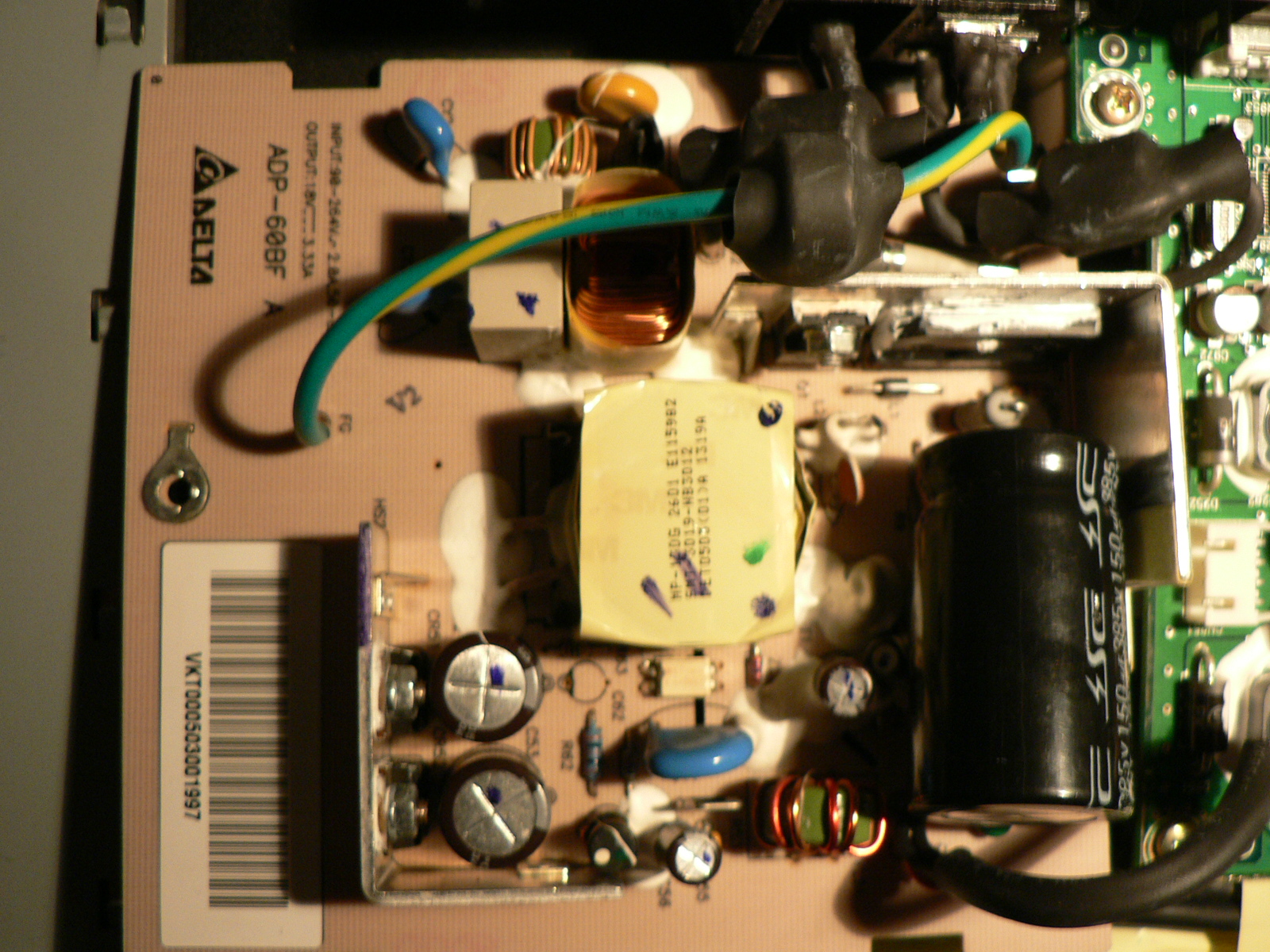

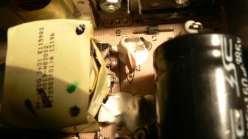

    Mein erster gedanke war natürlich, das das Netzteil defekt ist. Somit habe ich das Gerät geöffnet. Nach kurzem ansehen des Netzteils ist mir aufgefallen das am Gleichrichter seltsame Ablagerungen waren. Habe diese entfernt und musste feststellen das diese nicht vom Gleichrichter kommen sondern vom Kondensator gegenüber. Am plus Anschluß des Elkos kam das Dielektikum herraus. Somit habe ich nicht lange gemessen und diesen ausgetauscht (400V 150µF 105°C).
    Danach habe ich das Gerät wieder in Beteib genommen. Leider keine besserung LED aus / Display Schwarz.
    Heute morgen ist mir dann ein gefallen, ich könnte das Gerät doch an einem Externen Netzteil testen. Habe eines gefunden es ist ein 18V DC mit 2,23A Ausgangsdaten. Oginal ist ein gerät mit 18V DC und einem Strom von 3,33A verbaut.

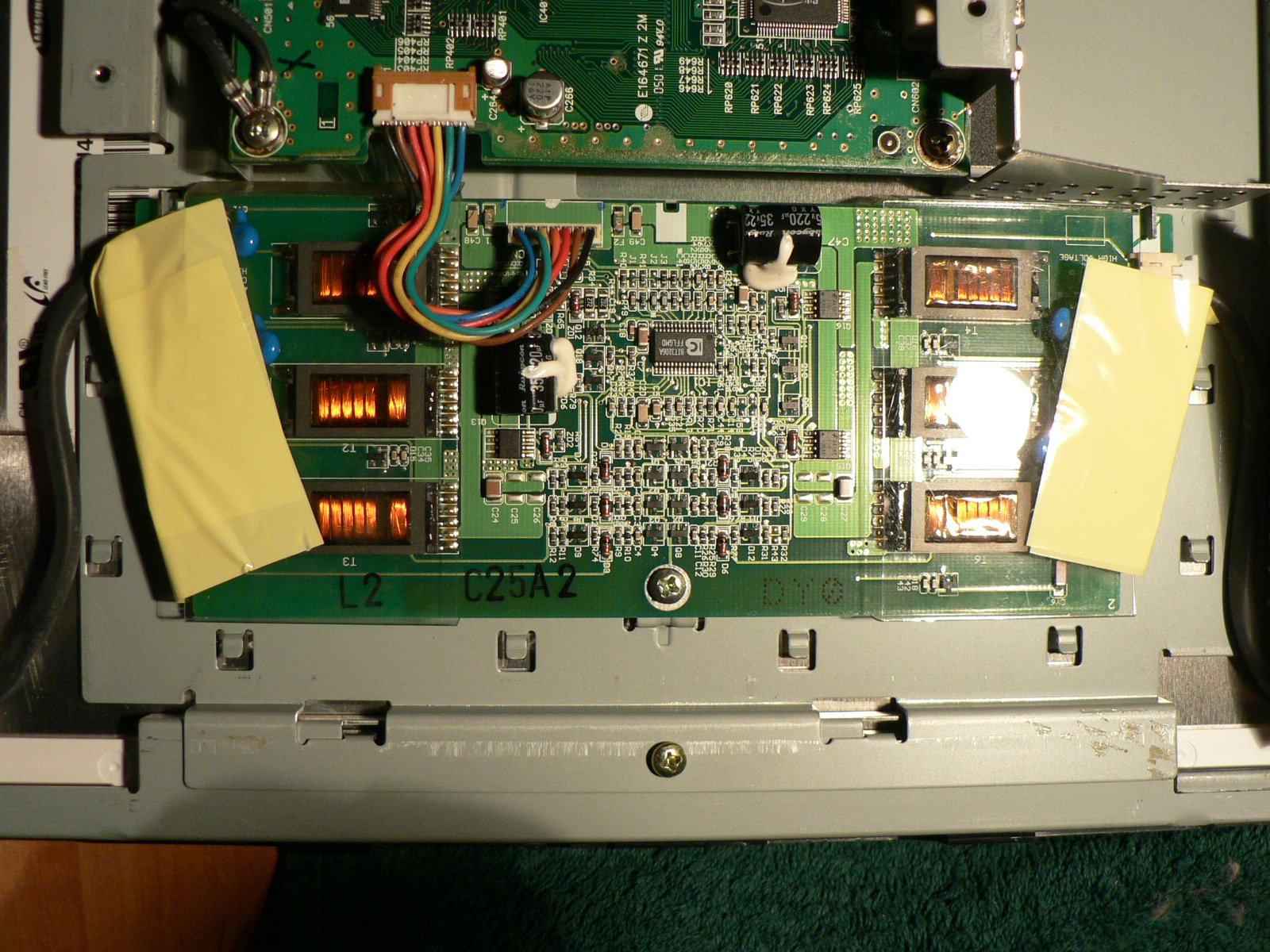

    Ich habe das Gerät mit dem externen Netzteil verbunden. Jetzt gingen die LED grün und Orange wieder. Zudem geht auch das Backlight wieder.
    Hab mir dann gedacht das Display würde so wieder gehen. Weit gefehlt beim Anschluß an meinem Notebook und einem Chinch zu VGA Konverter (beim alten Röhren Monitor funktioniert das Prima, und wird somit zum Fernseh Gerät) kam kein Bild.
    Habe dann die Spannungen an beiden Ausgängen der Netzteile gemessen und siehe da, an beiden kommt jetzt spannung raus. Beim internen Netzteil war das am Anfang nicht der Fall. Ich kann mir nur erklären das ich beim Ausbau des internen Netzteiles an irgend ein Bauteil gekommen bin das es jetzt zumindest 17,8V ausgibt (eventuell der neue Kondensator). Beim Externen sind es 20,4V . Bei beide Angaben handelt es sich um Leerlaufspannungen.
    Ach ja, das interne Netzgerät gibt je nach Betriebszustand ganz leichte fiep
    Geräusche von sich, ca. 5 -10 min lang danach ist dann Schluss. beim Ansteuern des Signals über den VGA ind DVI Anschluss kommt des gerät vom standby (orange LED) in den Betriebs status (Grüne LED plus Backlight).
    Kann es sein das die Stomstärke mit den extenen Netzteil zu niedrig ist 2,23A und nicht wie beim Orginal 3,33A ???
    Die Spannug beim Internen Netzteil kommt mir gagegen zu niedrig vor.
    Ich bin kein Fachmann bin zwar Elektriker aber halt kein Elektroniker.
    Ich würde mich sehr freuen wenn Ihr mir Tipps geben könntet.

    habe nochmal während des Betriebs gemessen. Am ausgang des Internen Netzteils liegen jetzt 17,92 Volt an. An was kann es jetzt noch liegen? Das Backlight geht aber das eigentliche bild kommt weiterhin nicht.
