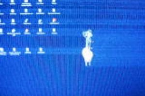

  • Hallo liebes Prad-Forum,
    vor ca 6 Monaten habe ich zusammen mit einem Komplett neuen System einen ASUS VW222U erstanden. Bis vor einiger Zeit lief alles ohne Probleme, doch seit kurzem häufen sich merkwürdige Grafikfehler. Wie auf dem angehängten Bild zu erkennen, zeigt der Monitor auf schwarzer Fläche blaue Streifen. Auf weißem Grund zeigt er gelbe vertikale Streifen an. Normalerweise hätte ich sofort die Grafikkarte als Fehler vermutet, aber seltsamerweise Verschwinden diese Fehler häufig (nicht immer!), wenn ich den Monitor kurz aus- und wieder anschalte.
    Es kommt auch vor, daß der Desktop frei von Anzeigefehlern ist, sobald ich aber ein Spiel starte (z.B. C&C Generals, Call of Duty 4) erscheinen viele blaue, flimmernde Pixel in schwarzen Bereichen. Wechsle ich dann wieder zurück auf den Desktop, habe ich die Fehler auch dort.
    Während ich diesen Text schreibe sind plötzlich (erstmals und ohne ersichtlichen Grund) alle Fehler verschwunden, ein An- und Ausschalten des Monitors hat allerdings zuvor nichts gebracht.
    Ein weiterer Grund, warum ich denke, daß nicht die Grafikkarte das Problem ist, ist daß ein Screenshot keinerlei Fehler anzeigt (habe ihn mit meinem Laptop mal angeschaut), oder denke ich da falsch? Deswegen auch die Monitoraufnahme mit ner Digicam.
    Ach und: Als Grafikkarte ist eine GeForce 8800 GT eingebaut, von Haus aus etwas übertaktet. Ich habe sie selbst aber nicht weiter ausgereizt. Sollte also als Fehlerquelle auszuschließen sein, oder?
    Hat irgendjemand vielleicht eine Idee, was das Problem sein könnte? Schonmal vielen Dank im voraus für Eure Meinungen !
    Mfg decalin
    Ach ja: Ich betreibe 2 Monitore mit der Grafikkarte, den VW222U über den DVI-Ausgang, einen alten BenQ über den analogen Anschluß. Vertausche ich primären und sekundären Monitor, stellt der BenQ alles ohne einen Pixelfehler dar.

    Habe vor 3 Tagen ein ASUS-RMA Formular ausgefüllt. Gestern kam der UPS-Kurier, brachte einen neuen VW222U vorbei, der zumindest bis jetzt einwandfrei funktioniert.
    2 Tage für einen vor-Ort Austausch, 0 "Downtime", das nenne ich Kundenservice.
