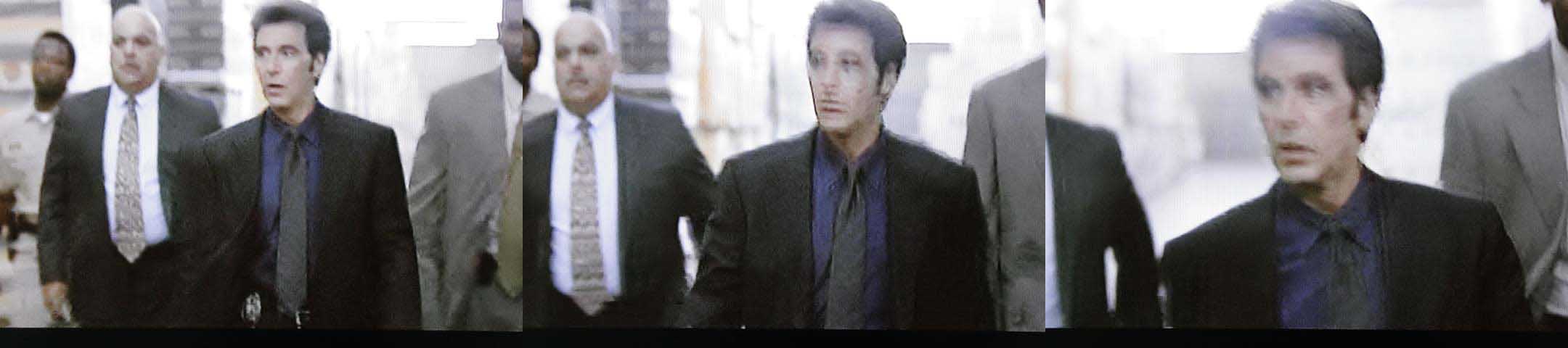

    Worum geht es? Insbesondere bei Szenen, wo z.B. die Kamera sich um ein Objekt dreht, also der zentrale Teil des Bildes stabil ist und die Umgebung darum in Bewegung, sieht man rund um das Objekt großflächige, eckig umrissene Bereiche, die offenbar das Ergebnis einer Interpolation sind, und die die Ränder des Objekts verfremden. Dasselbe gilt für die Bildränder bei Kameraschwenks. Und besonders schlimm ist es, wenn sich etwas vor einem gitterartigen Hintergrund bewegt, z.B. vor einer Hochhausfassade oder einem Zaun. Da hat man fast den Eindruck, der Fernseher versucht, diese Bewegung in die andere Richtung darzustellen, so schlecht ist die Wiedergabe.
    Leider ist es nicht leicht, das in stehenden Bildern auszudrücken, und eine Videokamera habe ich nicht. Man bräuchte wohl auch eine, die besonders viele Bilder pro Sekunde aufzeichnen kann, um das ganze mal in Zeitlupe genauer nachweisen zu können.
    Die Bilder sind aus einer Szene des Films "Heat". Zuspieler ist ein Sony DVP-S725, angeschlossen am Fernseher über ein hochwertiges RGB-Composite-Kabel. Die Bilder habe ich mit einer Canon EOS-20D mit 1/250 geschossen. Immerhin fallen auf diesen Bildern schon einige Dinge auf. Die Qualität der Originalbilder ist natürlich viel besser, ich musste sie aufgrund der Beschränkung 80kB/Anhang ziemlich runterrechnen. Dennoch, die Qualität der Wiedergabe ist durchaus ähnlich schlecht wie hier zu sehen ist, daran hat die JPG-Kompression nur einen kleinen Anteil.

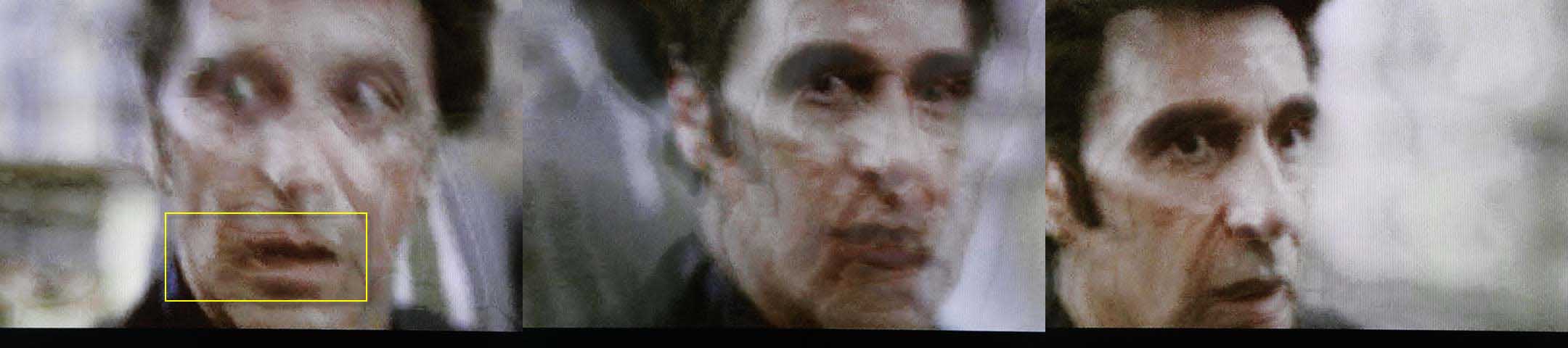

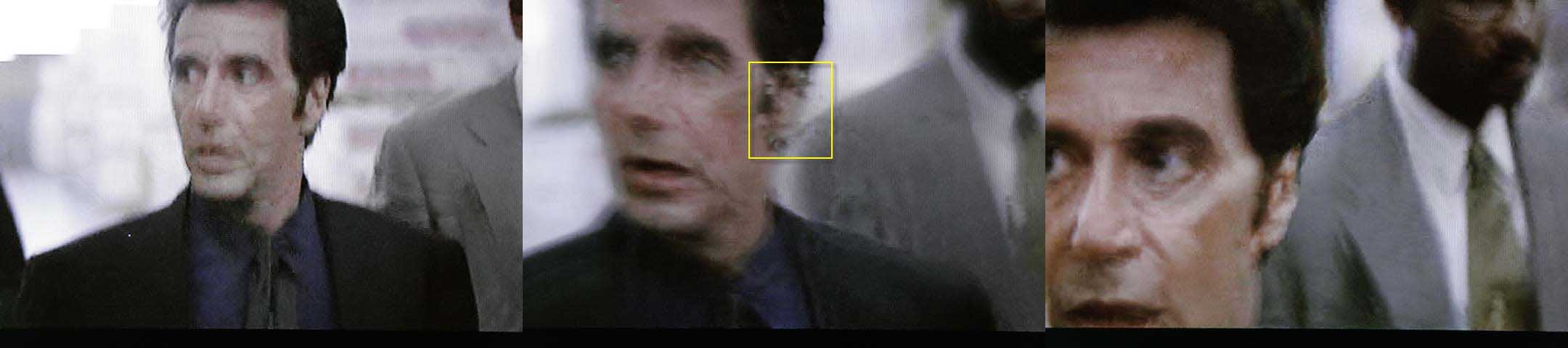

    Ich habe die betreffenden Bereiche gelb umrandet, bei denen die Bewegungskompensation besonders negativ arbeitet (auch das dritte Bild weiter unten enthält einen solchen Bereich):
    Außerdem habe ich den Eindruck, dass aufeinanderfolgende Frames ineinander übergeblendet werden. Das ist als Bewegungskompensation ja okay, scheint aber "zu langsam" zu sein, wie besonders gut bei den letzten drei Bildern in der Serie zu sehen ist, wo der Schatten des vorhergehenden Frames noch lange in den darauffolgenden Frames zu sehen ist:
