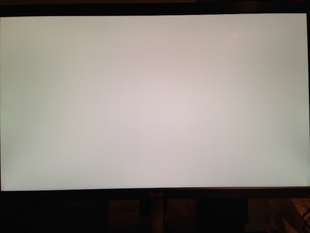

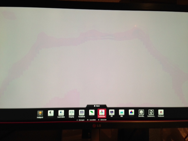

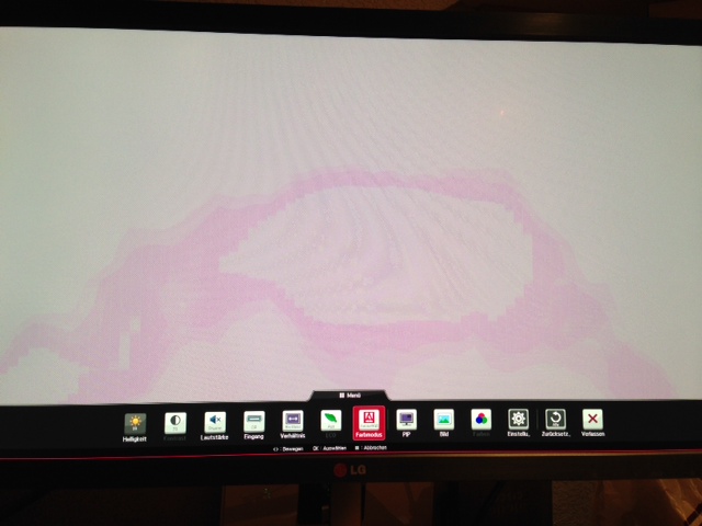

    Beim herumspielen an meiner neuen Errungenschaft - besitze den Monitor erst seit gestern - ist mir beim Eizo Moiré Test das in den Bildern angezeigte Muster aufgefallen.
    Dieses tritt wie folgt auf:
    Zu allererst: Der "Fehler" - ich nenn ihn vorerst einfach mal so, auch wenn ich nicht weiß ob es überhaupt einer ist - tritt nur in den Farbmodi "sRGB" und "AdobeRGB" auf, wenn der Overdrive in der Einstellung "mittel" oder "schnell" steht.
    Steht er auf "langsam" verschwindet das Muster und das Bild ist wie es soll. Spiele ich - in den oben genannten Einstellungen mittel und schnell - an den Schärfeeinstellungen herum, ändert sich das Muster. Je nach Einstellung wird es größer oder deutlich kleiner mit schärferen Konturen.
    Steht der Bildschirm im "Anwender"-Modus, ist allerdings alles ok. Veränderungen am Overdrive, an der Schärfe oder anderen Einstellungen zeigen keinerlei Muster o. ä.
    Angeschlossen ist der Bildschirm per Displayport an einer Radeon R9-290 aus dem Hause Sapphire. Eingestellt ist der Monitor auf DP1.2 und ein Kabelwechsel - testweise - brachte auch kein anderes Ergebnis. Per DVI sieht das Ganze ähnlich aus, allerdings sind die Muster geringfügig anders.

    Anwender-Modus: sRGB-Modus: Adobe-Modus:
  • Habe nun testweise den letzten aufgespielten Grafiktreiber (Catalyst 14.11.1 Beta) deinstalliert, ge"DriverCleanerPE"d und den neuen Catalyst 14.11.2 Beta aufgespielt (kurz zur Info, deswegen die Beta da der 14.9er bei mir unkontrollierbare Bsods, etc. verursacht).
    Das Muster verschwindet jedoch nicht.
    Dasselbe beim Wechsel auf eine andere Grafikkarte (Typ Nvidia GTX 570 ~ DVI only) inklusive aktuellsten Treiber...
    Muster ist ebenfalls da...
