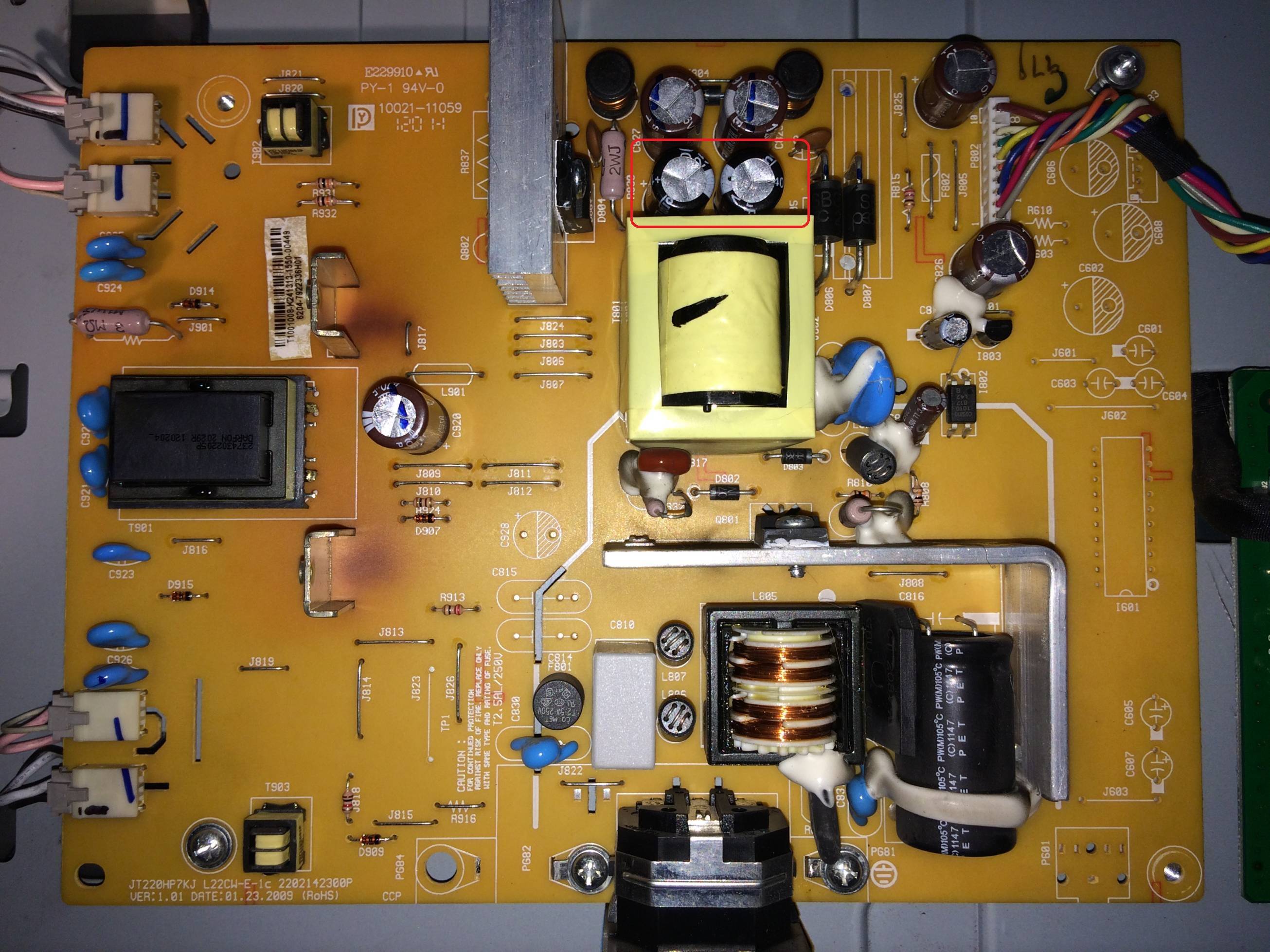

    Nun habe ich das gleiche Problem mit einem iiyama ProLite E2207WS.
    Beim einschalten geht er nach ca. 4-5 sec von der blauen LED in orange Farbe über und dann wieder in blau
    Also kurz um er schaltet sich immer wieder ein und aus.

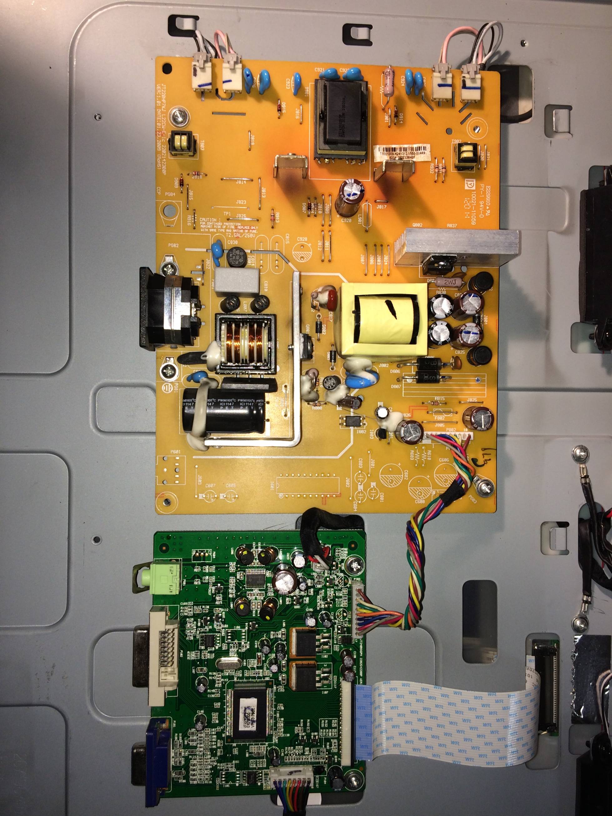

    Beim Einschalten erkennt man auch kurz das Desktop, so dass man das Display ausschließen kann.
    Nun habe ich schon mal 2 Elkos getauscht aber mit wenig Erfolg (Im Detailbild rot umrahmt).
    Welche Elkos sollte ich mal mindestens tauschen? Rein Optisch kann man nicht erkennen das einer kaputt wäre und typische Anzeichen aufzeigt.
    Oder könnte das Problem an einem anderen Bauteil liegen?
    (Die schwarzen Stellen auf den weißen Klebepunkten sind verschmutzungen)
