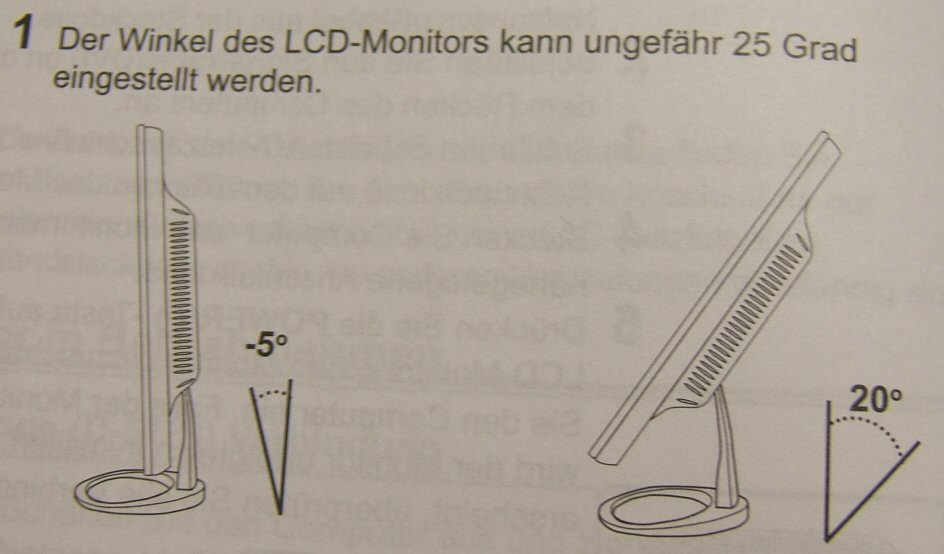

    Der Monitor hat oben und an den Seiten einen zwei Zentimeter breiten Rahmen, der ganze Rahmen ist schwarz, am unteren Rand ist eine silberne Leiste mit den Einstellknöpfen und dem blau leuchtenden Ein/Ausschalter. Die Front ist mit einer Glasplatte abgedeckt, sie ist somit komplett glatt und leider auch spiegelnd. Durch den schweren Metallfuß und dem silberfarbenen Gehäuse sieht der Monitor sehr ansprechend aus. Der Monitor lässt sich um 5° nach vorne und 20° nach hinten kippen. Es gibt keinen Portraitmodus und keine Höhenverstellung.
