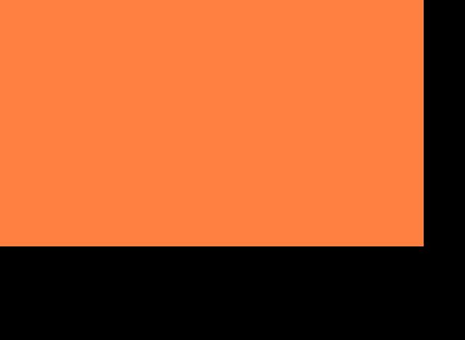

    Also ich den Rechner dann hochgefahren hatte sah dann das bild so aus wie im Anhang, wobei das Orangene das Bild darstellt und das schwarze eben der Rand... auch das angezeigte Bild wahr so unscharf das man schon nach 5 Minuten tränende Augen hatte. Hätte davon gerne ein Bild geschossen aber die Digi ist grad nicht zur Hand.
    Der Monitor ist direkt über D-Sub angschlossen, in dem Rechner meiner Nachbar eine eine Nvidia Gforce Mx 2 440 oder sowas, also auch mit D-Sub out. Bei mir an meinem Rechner zeigt das Gerät nun den selben Effekt, egal welche Auflösung oder Wiederholffrequenz ich eingebe (auf mehr als 85 Hz habe ich beim testen vorsichtshalber verzichtet) sobald ich aber über 60 Hz oder 1280x1024 meckert eh sofort das On-Screen (das On-Screen, kommt übrigens genau mittig vom Monitor und gestochen scharf...) das die Auflösung nicht korrekt wäre. Auch die "Auto Adjustment" Funktion im Monitor bringt keine Änderung wie sich auch mein Nachbar nach dem 20. Versuch eingestehen musste...
