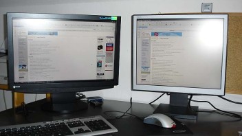

    Ganz einfach deshalb, da eine Änderung der Helligkeit keine Besserung brachte - das Weiss war immer noch zu kühl und blau. Erst nachdem ich den Grün und Blau-Anteil veringert habe, war das Bild perfekt.
    An der Darstellung hat sich bis auf ein etwas wärmeres Weiss nichts verändert, zumindest sind mir keine nennenswerten Veränderungen aufgefallen.

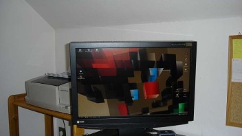

    Optik / Größe:
    Ich hatte davor, für ca. 2 Jahre, einen NEC 19 Zoll 1960NXi (S-IPS), der relativ schlank und edel wirkte. Der EIZO hingegen machte anfangs einen extremen wuchtigen, teilweise sogar monströsen Eindruck – der Rahmen ist dicker, das Gerät ist tiefer und breiter und vor allem komplett schwarz. Anfangs wollte ich mir sogar den 24 Zoll kaufen, hab dann aber wegen meiner AGP-Grafikkarte (die die 1920er Auflösung bei Spielen nicht flüssig schaffen wird) den 21 Zoll genommen – zum Glück, denn der EIZO ist schon verdammt groß und die Auflösung völlig ausreichend. Ans Design hab ich mich mittlerweile gewöhnt., ich finde den EIZO langsam richtig schick. :)

    Ich hab mir beim ersten Anschalten fast das Gesicht verbrannt. Der EIZO ist unheimlich hell und leuchtstark, so was habe ich bisher noch nicht gesehen. Auch das Einstellen der Helligkeit + diverse andere Optionen brachte keine Besserung. Helle Hintergründe waren extrem belastend für die Augen. Nach ein paar Minuten bekam ich sogar Kopfschmerzen. Nach 4 erfolglosen Tagen kam mir eine Idee: Ich nahm den NEC und schloss beide TFT im Nvidia-Klon-Modus an und verglich die Darstellung. Der Eizo hat ein sehr kühles und helles Weiss (6500 Kelvin), der NEC ein eher rötlicheres (trotz 6500 Kelvin). Ich hab dann das Weiss des EIZO´s dem des NEC anglichen mit dem Ergebnis, dass ich den EIZO (ca. 6000 Kelvin) nun kopfschmerzlos benutzen kann – das Bild ist nun perfekt – endlich!! Meine aktuellen Einstellungen: Custom - Helligkeit 40% / Rot 76% / Grün 71% / Blau 71% / Gamma 2,2.
