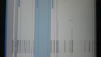

    mir ist grad mal was aufgefallen ... als ich die bilder von meinen streifen gemacht hab, hab ich sie abfotografiert, nun wollt ich mal der einfachheit halber mal nen screenshot machen und siehe da, die streifen sind verschwunden. ist das nicht der beweis, dass das signal von der grafikkarte und vom kabel korrekt übertragen wird nur nicht vom monitor dargestellt wird?

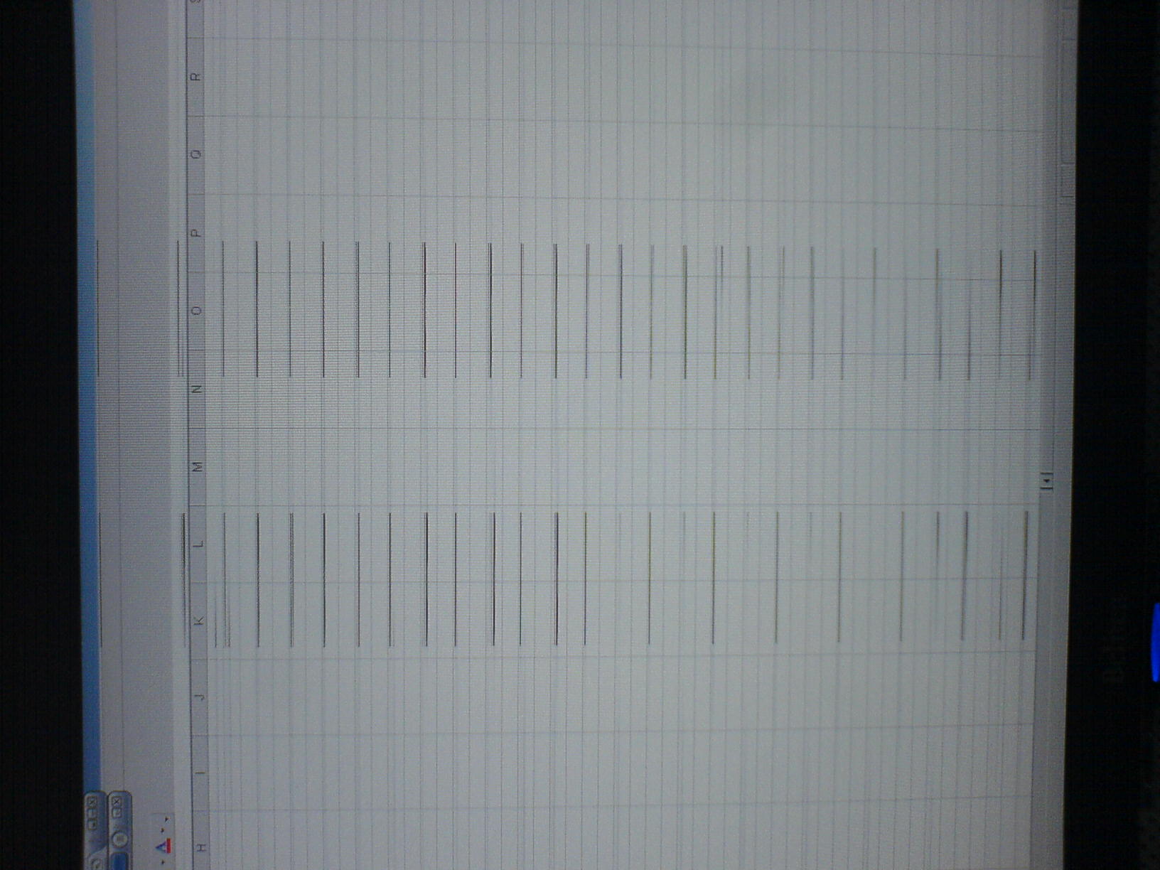

    ich habs auch, bislang hat noch nichts geholfen es zu beheben. wird wohl drauf hinauslaufen, dass ich ihn tauschen lasse, wenn geklärt ist, dass es nicht an der graka liegt (ist bei analog und digital der fall, allerdings bei analog nicht so ausgeprägt).

    neues kabel nützt auch nichts (hab nen 24+1 poliges DVI-I kabel genommen, passt auch (die buchse im monitor ist eine DVI-I buchse, ob jedoch alle pole da angeschlossen sind -> keine ahnung))
    jetzt bleibt nur noch die möglichkeit, den monitor an ne andere grafikkarte anzuschließen (mit dem analog d-sub gibts nen ganz leichten durchgehenden senkrechten streifen von den waagerechten streifen, aber wenn man ins osd geht flackern sie genausostark wie über dvi)

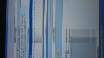

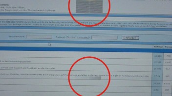

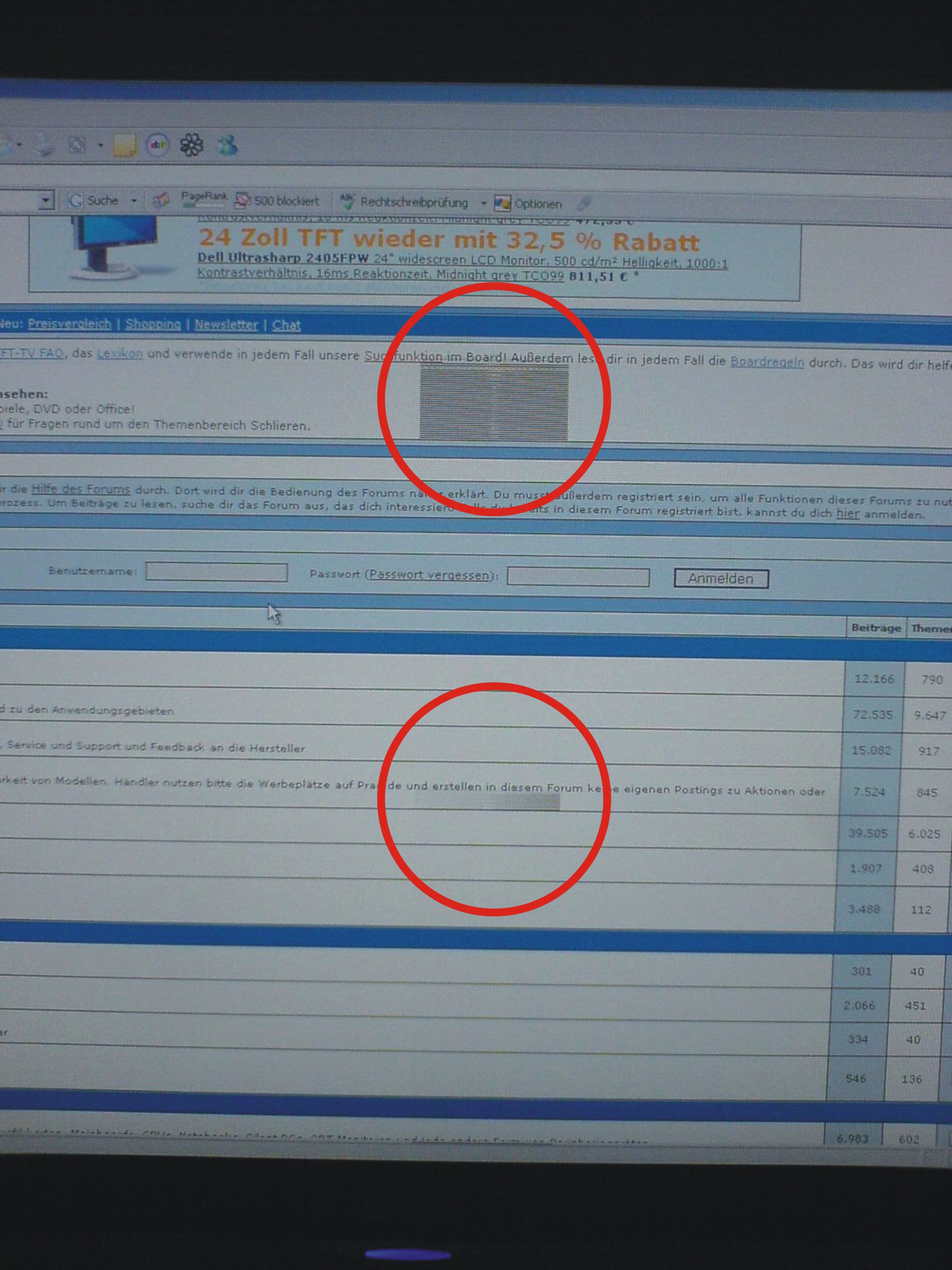

    hab im moment grad keine lust die ganzen 9 seiten durchzulesen, wollt nur mal fragen ob bei einem von euch schonmal sowas vorgekommen ist: (siehe bilder unten)
    ich hab grad was von kabel gelesen, könnte das auch am kabel liegen? hab den pc den 2. oder 3. tag laufen und dann kamen die flackernden schwarz gestreiften flächen. vorwiegend bei horizontalen schwarzen streifen im wechsel mit weißen streifen. wie zb bei einer excel-tabelle oder schriften (wie hier im board). die dunklen streifen treten nur auf den weißen flächen auf. oder liegt es an boxen, handy oder ähnliches???

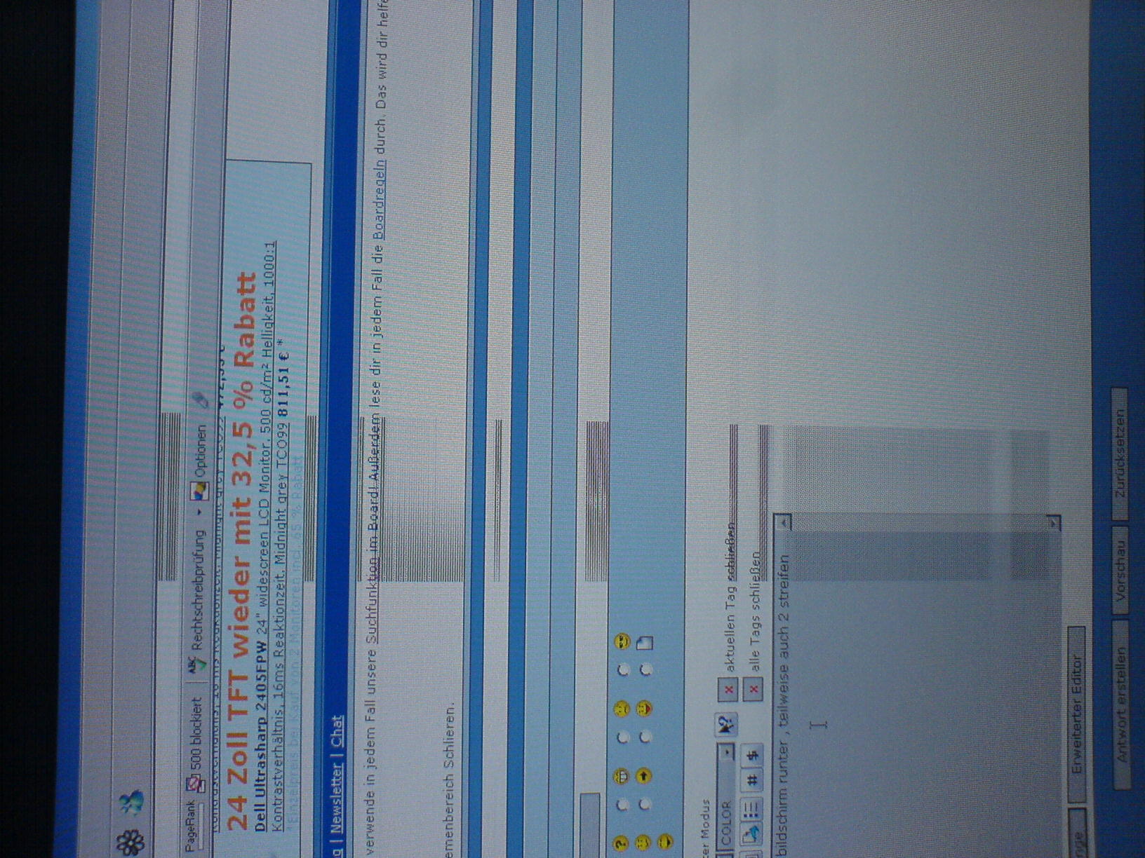

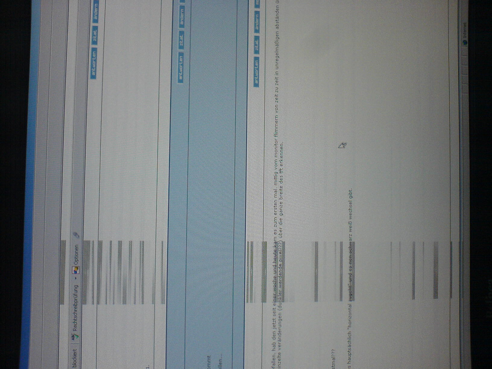

    hab auch den monitor von belinea und heute ist mir auch eine art bildzucken aufgefallen. hab den jetzt seit einer woche und heute kam es zum ersten mal. mittig vom monitor flimmern von zeit zu zeit in unregelmäßigen abständen über die ganze höhe schwarze horizontale streifen. oder sie blinken ... man kann auch vereinzelte veränderungen (dunkler werdende pixel???) über die ganze breite des tft erkennen.
    hab euch mal nen bild angehängt.
    auflösungswechsel nützen ebenfalls nichts.
    achja hab die radeon 9800pro von ati
    catalyst 5.9 bzw 6.3 (bei beiden flimmerts/flackerts)
    ich hatte eben den monitor mal für 5 min ausgemacht und nun hats aufgehört. erstmal???
    könnte es daran liegen, dass er seit ca 7 stunden an war?
    und nochwas. das flimmern tritt hauptsächlich bei text und tabellen auf. also wo es hauptsächlich "horizontal zugeht" und es nen schwarz weiß wechsel gibt.
    hier mal das bildchen:
