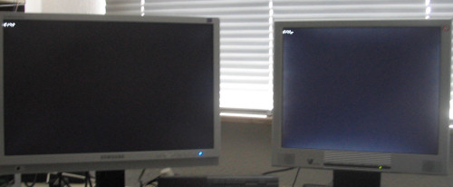

    Habe meinen 215TW heute erhalten. Gekauft von Notebooksbilliger.de ohne Pixelfehlerüberprüfung für rund 520 Euro ohne Versand, Lieferung innerhalb von ca. 2 Wochen. Ein Subpixelfehler (blau geht nicht), habe den TFT heute den ganzen Tag getestet und er ist mir nie aufgefallen (nur im Nokia-Monitor-Testprogramm).
    Der erste Eindruck: Wow ist der groß :D Vor allem im Pivot-Modus wird einem die Größe bewusst (der TFT hat einen 19" CRT ersetzt). Picture-In-Picture ist auch eine gute Sache, genauso wie der Composite/SVHS-Eingang.
    Aber zuerst mal zu den angesprochenen Kritikpunkten:
    - "schlechte Ausleuchtung, v.a. in den Rändern":
    Hier hat wohl jemand Erbsen gezählt =)
    Anbei (als Attachment) mal ein Bild im Vergleich mit meinem Servermonitor, ein 17" V7 mit TN-Panel.
    Es hat sich anscheinend so einiges in der Hinsicht getan. Die Ausleuchtung fand ich nicht mal beim alten 17" TFT so besonders schlecht, jetzt beim Samsung finde ich sie sogar recht gut.
