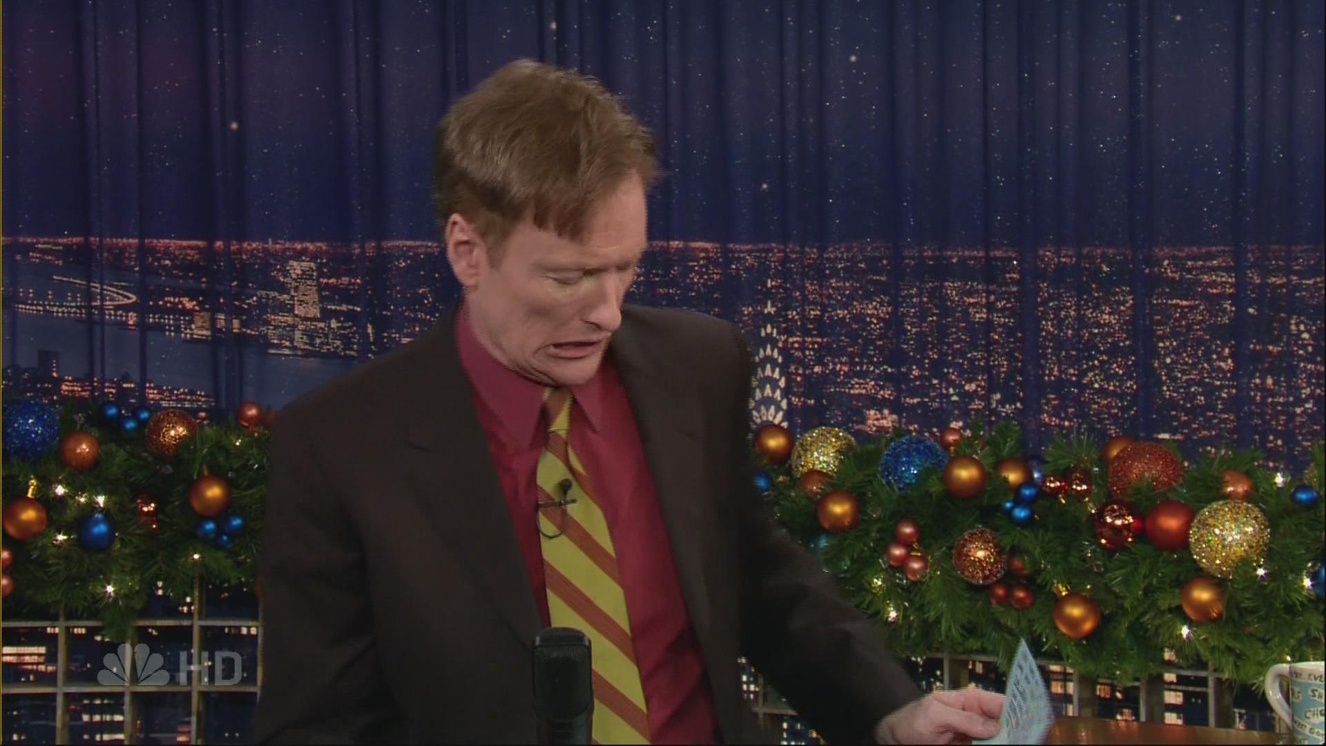

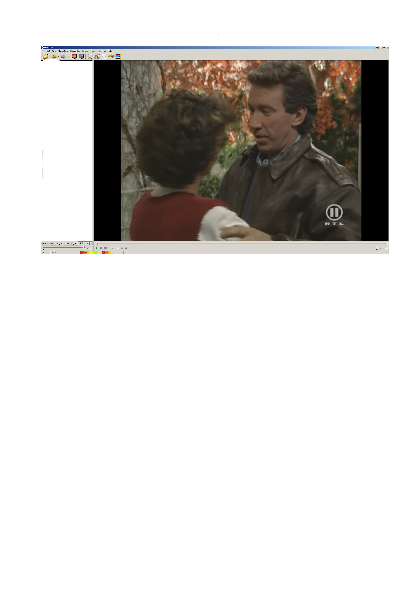

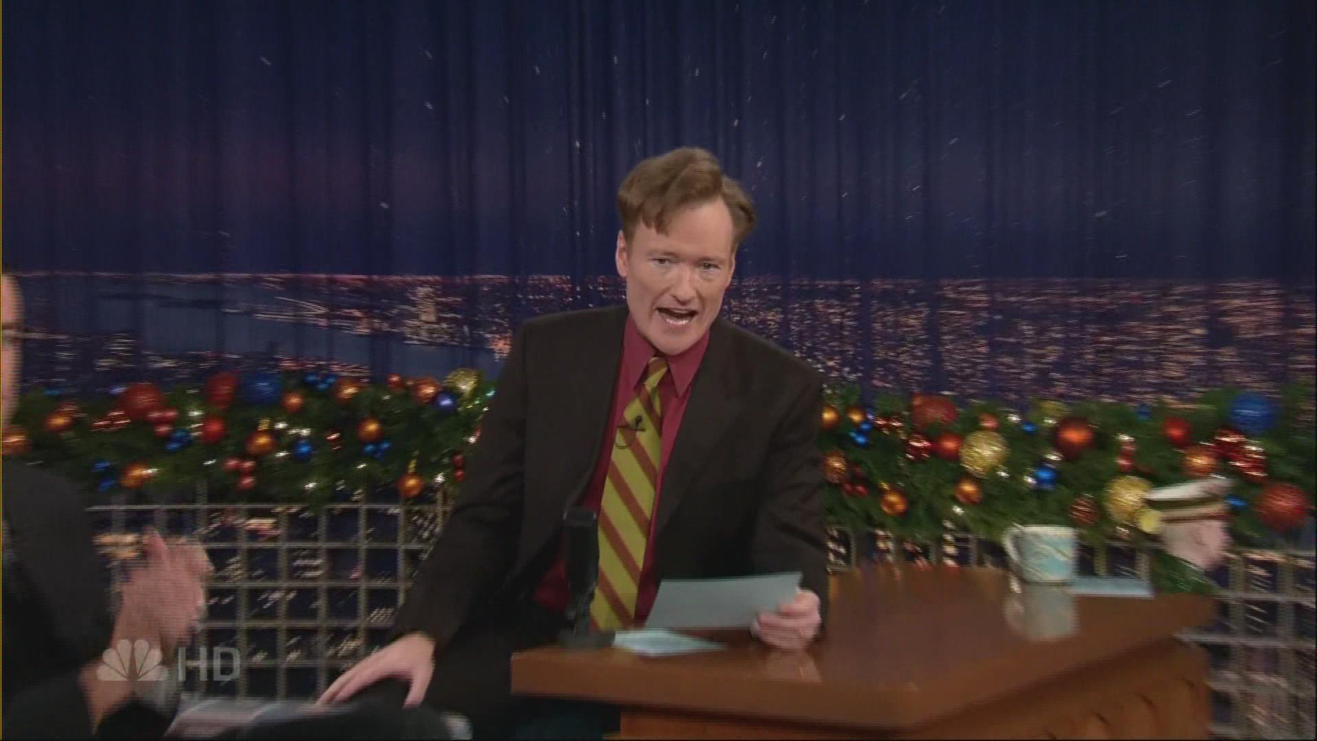

    Das ist ja lustig.Ich habe mich dazu aufgerafft, den CRT daneben aufzustellen und über VGA anzuschliessen-als erweiterten Desktop versteht sich.Wenn ich auf beiden Monitoren die hochgeladenen Bilder anschau, dann ist auf dem CRT alles in Butter und auf dem Dell sieht es halt scheisse aus.Was mir besonders aufgefallen ist, sind krasse Farbunterschiede.Auf dem CRT sind die Farben seht intensiv und auf dem Dell sehr blass.Das muss wahrsch. an meinen Einstellungen liegen.Deswegen wollte ich wissen, was die anderen so eingestellt haben.Ich habe schon ziemlich viele Kalibrierungs-Programme ausprobiert und jedes Mal ist das Bild anders, was eigentlich nicht der Fall sein sollte.
    Hi!

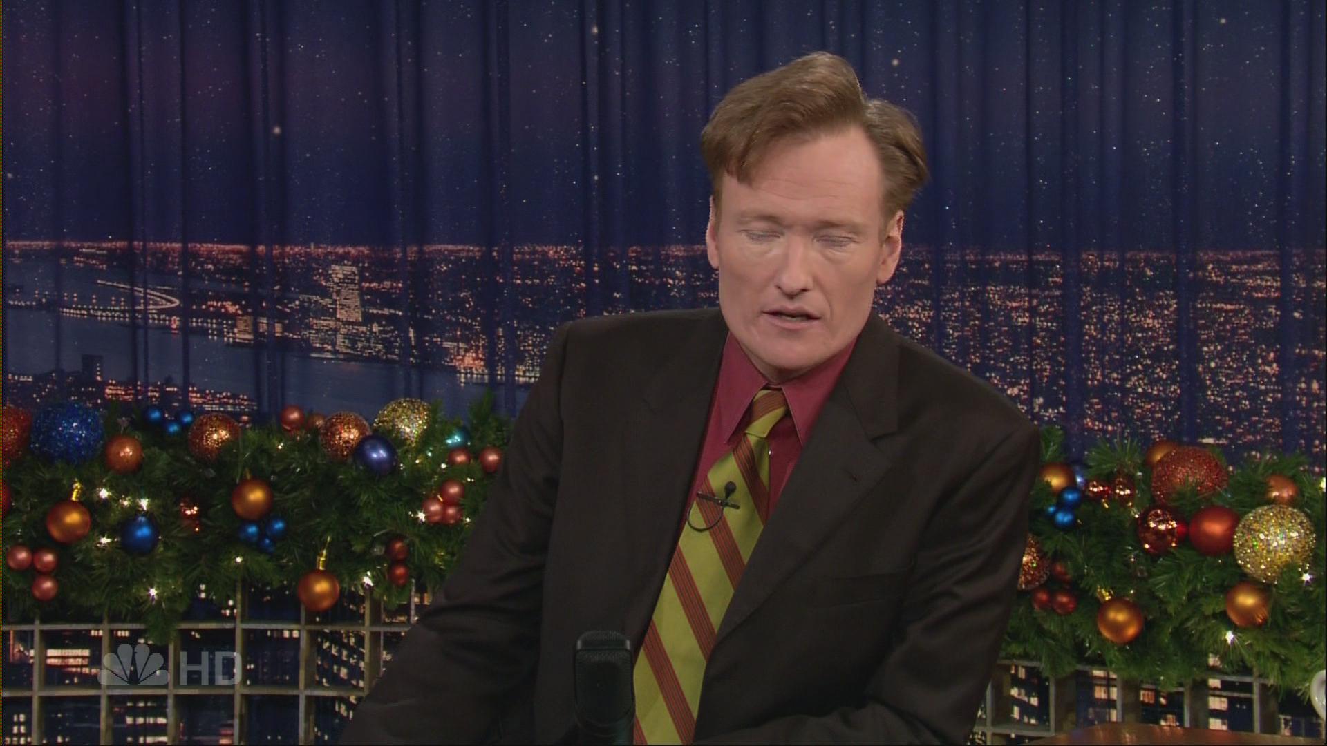

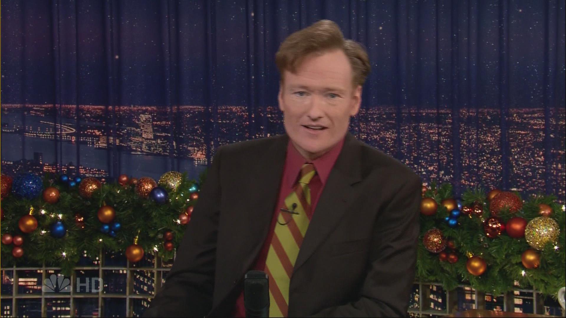

    Conan sieht, wie er aussehen soll???Bei 1920x1080i sollte er umwerfend aussehen...und nicht: es geht so.Siehst su aber nicht die schrecklichen Hauttöne bei ihm und vor allem bei ProgDVB-Bildern???Wenn nicht, dann stimmt was nicht.Auf meinem CRT würde ich gleich wow machen!!!Deine Bilder sehen bescheiden aus.....besonders das 2. Bild von oben-da siehst du in der linken Ecke keine Graustufen mehr-alles wird zum dunklen Fleck.

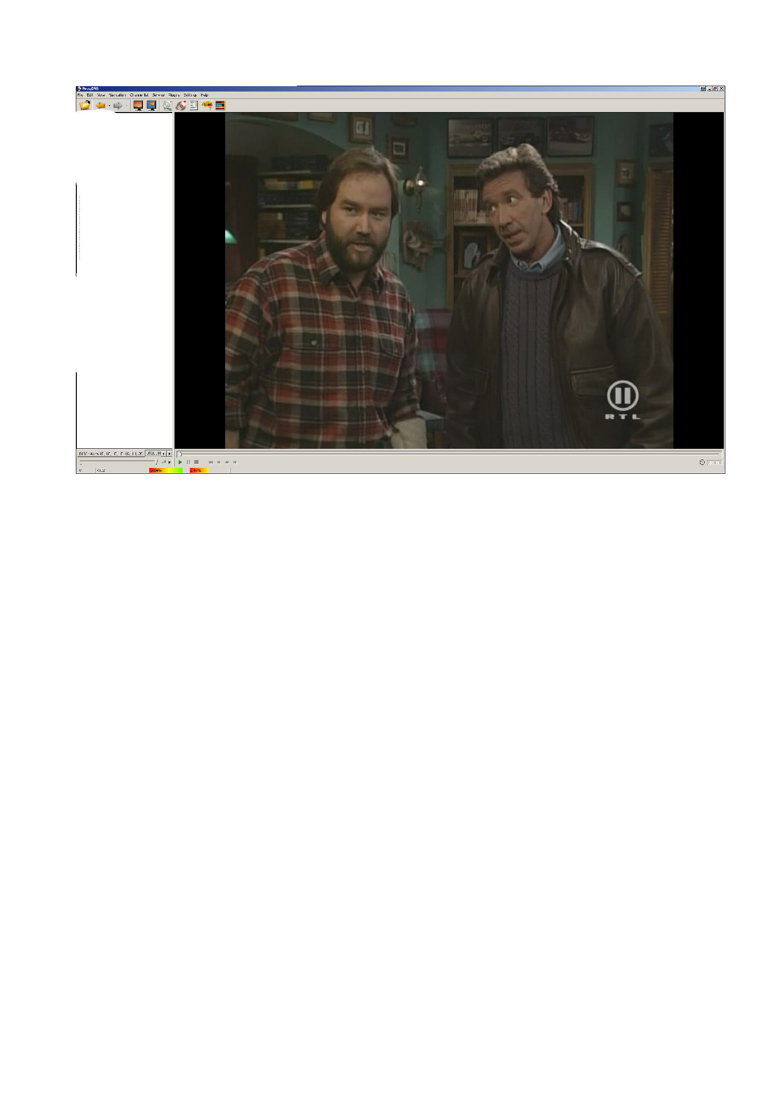

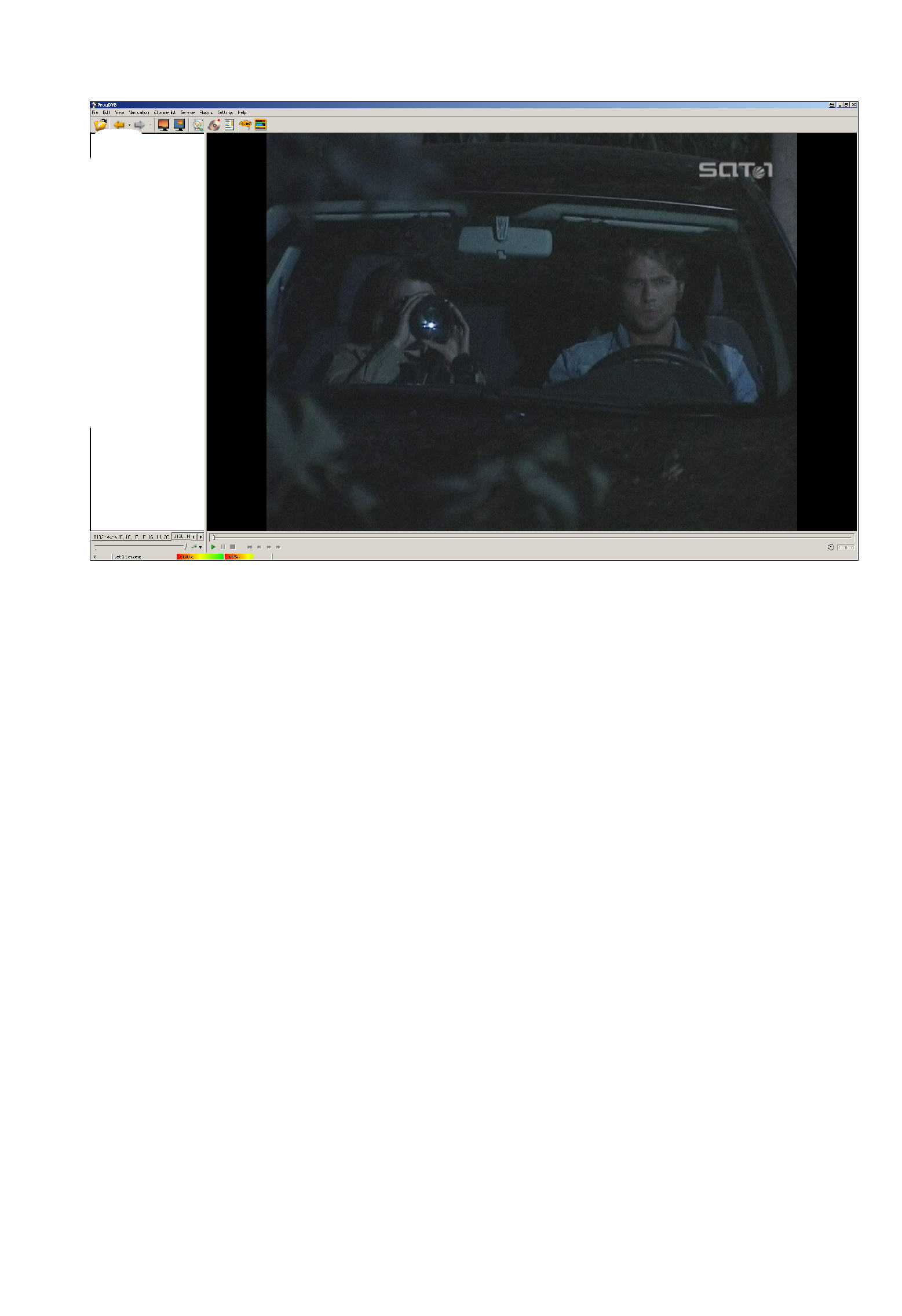

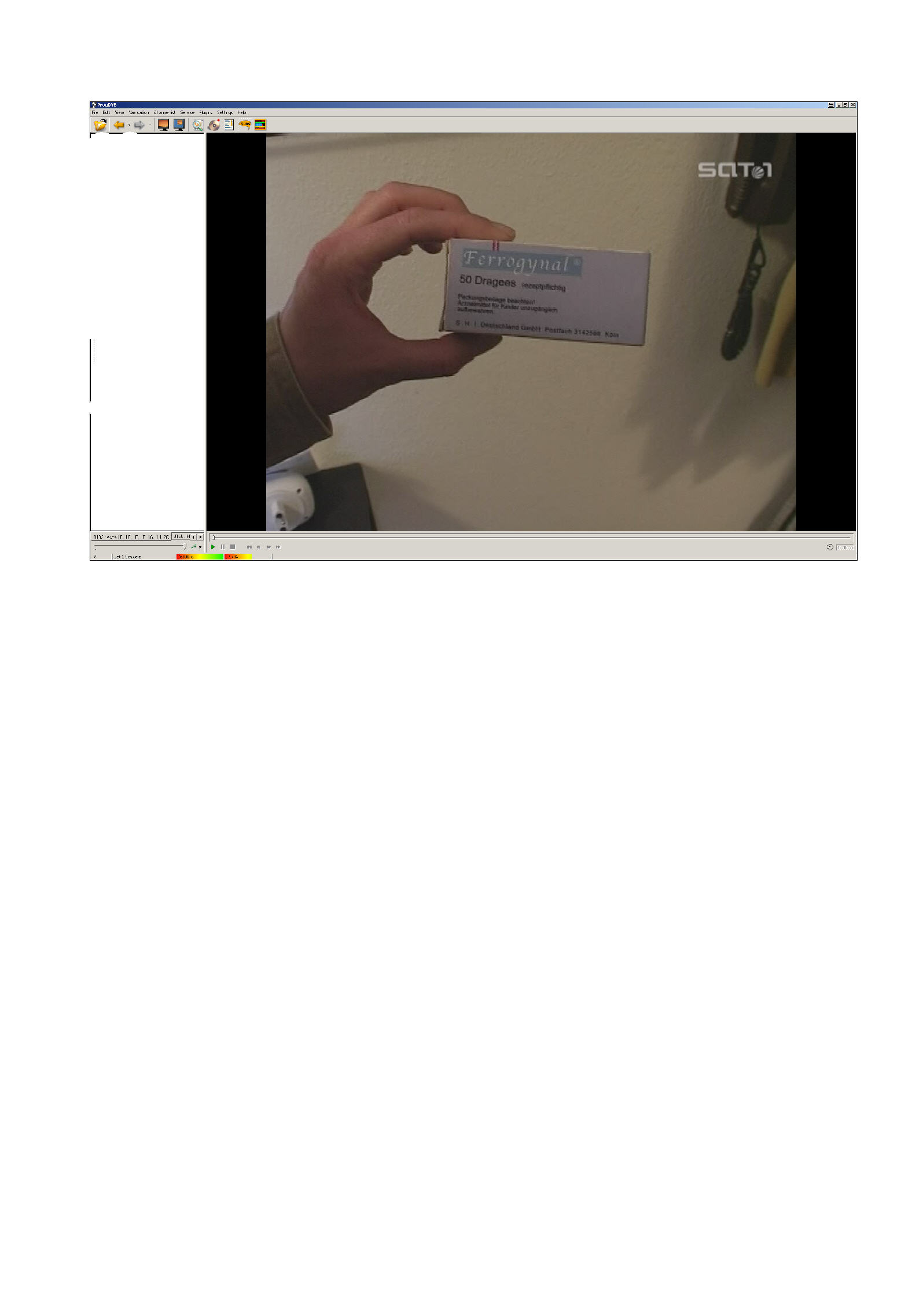

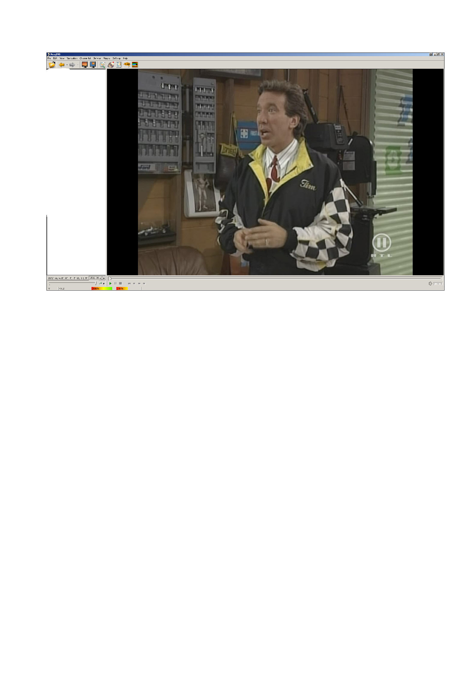

    PS:Ich habe ein paar Screenshots gemacht und hochgeladen- hoffentlich kann man sie runterladen/anschauen:)
