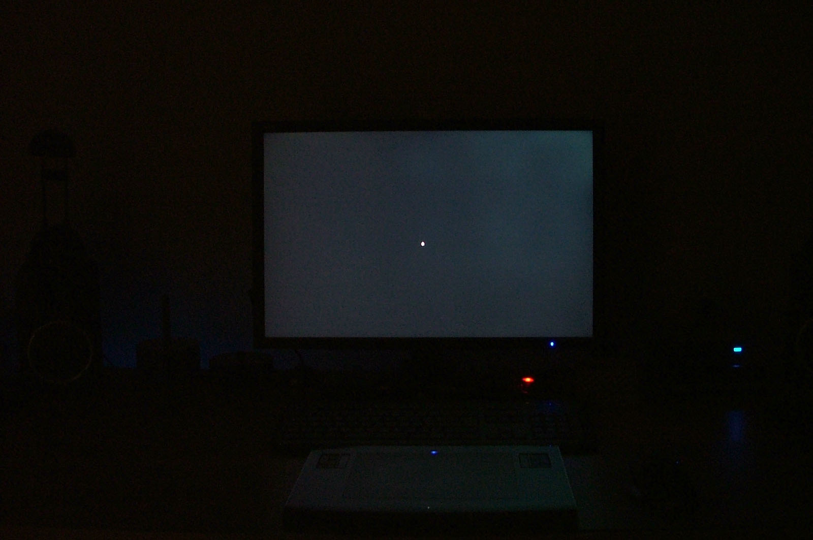

    Das letzte Bild wurde mit einer EOS400D geschossen. Blende 4,5 mit einem hohem ISO Wert 1600 ... keine Ahnung, bin kein Fotograf und es geht hier ja auch nicht um das Perfekte Foto. Vielmehr wollte ich mit den Bildern das Problem visualisieren. Das letzte Bild von der Canon zeigt es bei Raumbeleuchtung sehr gut, so wie es "real" aussieht.

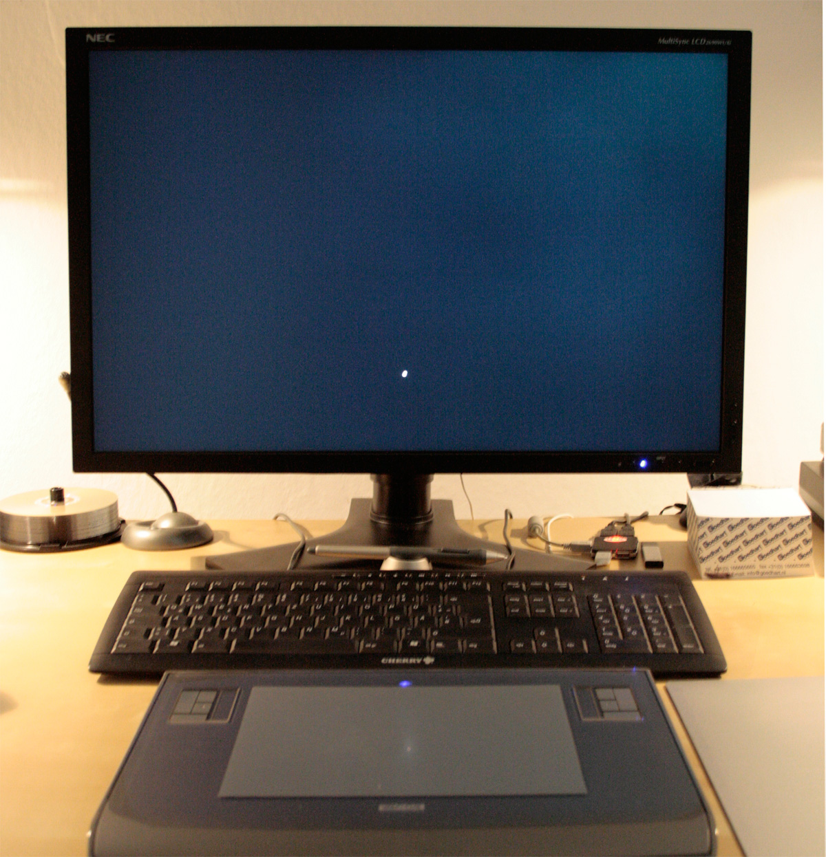

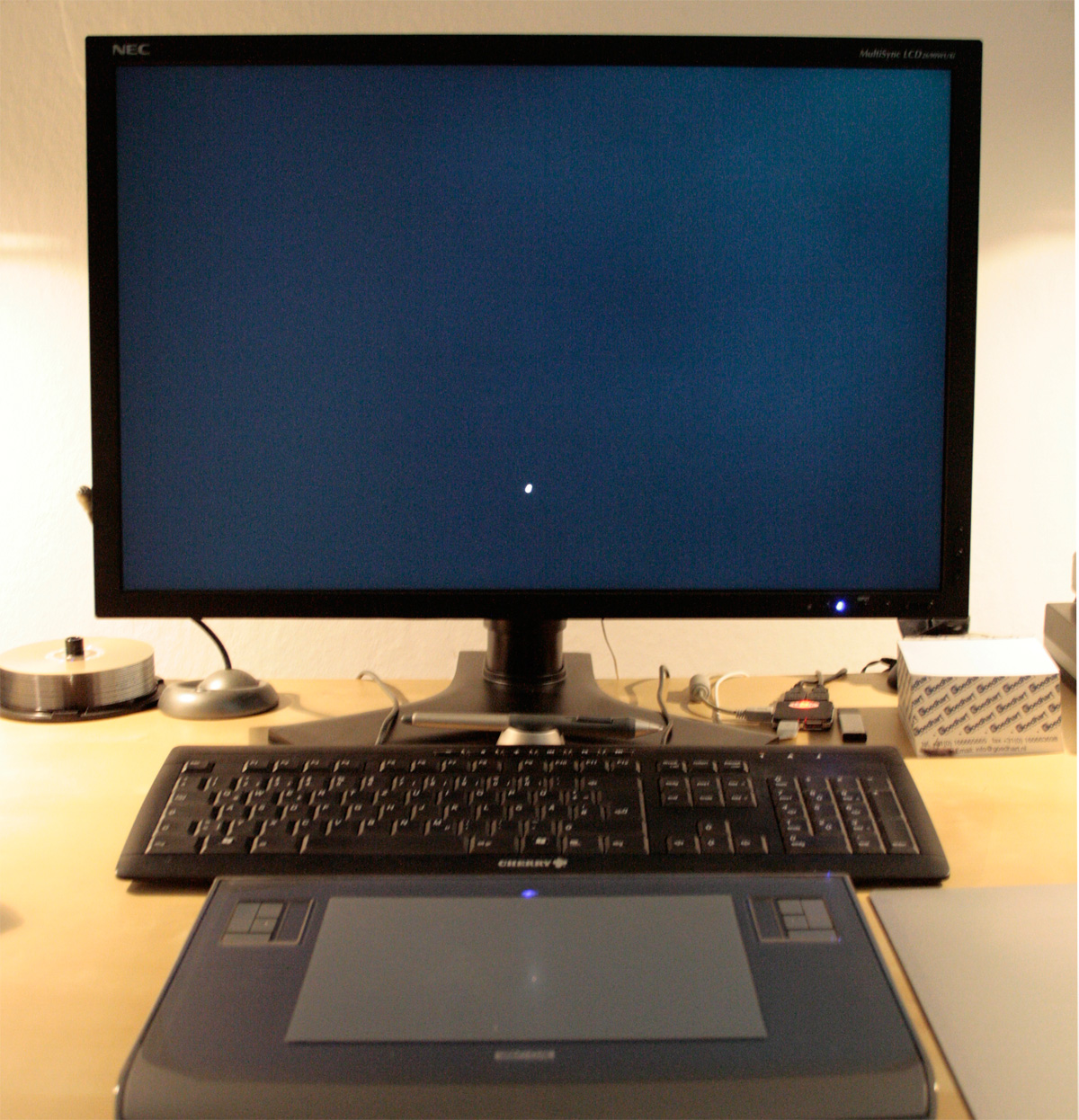

    Habe jetzt nochmal ein Bild machen lassen;) ... bei eingeschalteter Raumbeleuchtung. 2 Lampen links und rechts. In dieser UImgebung arbeite ich in der Regel. Die Aufhellung ist deutlich sichtbar. Und Nein, es war keine lange belichtungszeit eingestellt bei der Aufnahme. Das Bild entspricht so ziemlich dem was man auch sieht!

    Ja, das mit dem abfotografieren scheint nicht Ideal zu sein. Es zeigt aber in diesem Bsp. die Aufhellungen im rechten Bereich sehr Gut. Auch wenn es bei Tageslicht und weitren Lichquellen im Raum nich so stark wie auf dem Bild aussschaut. Und JA, die Belichtungszeit der Ausnahme war etwas länger, Muss ja auch wenn man in einem dunklen Raum ohne Blitz fotografieren will.
    Das Foto soll wie gesagt nur die Auffhellung im rechten Bereich zeigen, das eine Körnigkeit und Farbrauschen entstanden ist liegt an der "schlechten" Aufnahme. Zb wirkt die linke hälfte etwas rötlich auf dem Bild. Diese ist Perfekt im Betrieb, sattes Schwarz bis in die Ecken. Auf der anderen Seite schimmert es bläulich und ein sattes Schwarz ist im Bereich Rechts-oben nicht möglich.

    kann mir bitte jemand helfen und sagen ob das angehängte Bild im Rahmen der Toleranz liegt. Oder sollte das eigentlich nicht auftreten dass wie in meinem Fall die rechte oberer Ecke stark aufgehellt erscheint. Das ganze sieht man nur bei schwarzen Hintergrund! Colorcomp ist aktiv, Alle Stufen getestet, ändert sich nichts an dem Problem. Sonstige Einstellungen wie Auto X haben auch keine Abhilfe geschafft. Zudem ich nicht sicher bin ob diese automatischen Einstellungen Gut sind für EBV. ???
