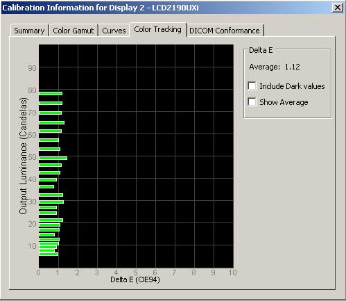

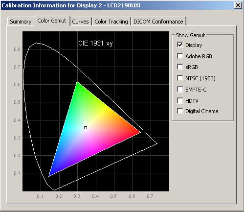

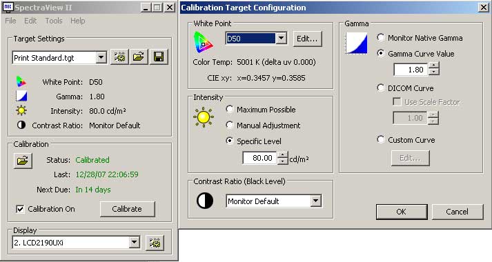

So, hier mal meine Berichte zum kalibrieren des NEC 2190UXi mittels Spectraview II Software. Wer Fragen zur Software hat kann diese gerne per PN an mich senden hier mal mein erster Eindruck von dem Tool.
Ganz unscheibar kommt es daher, klein aber fein (Bilder im Anhang).
Im Tooll hat man die Möglichkeit diverse Kalibrierungsvoreinstellungen zu wählen. Print, Monitor Standart, Broadcast, etc.
Da ich meinen Monitor für die Druckvorstufe kalibrieren wollte hab ich mir natürlich die Voreinstellunh Print Standart als Ziel geladen:
Die Standartvoragben kann man sich noch über ein gesondertes Konfigurationsfenster modifizieren.
Ich habe das EyeOne Display2 an meinen USB Port geschlossen und los ging es mit einem gewagten Knopfdruck auf "Calibrate".
Das Bild wurde scharz und ich bekam Anweisung das EyeOne zu platzieren.
Gesagt getan und auf weiter gedrückt. Ab nun lief alles automatisch. Etwa 5-6 Minuten später war die Kalibrierung vollbracht. Die LUT im Monitor mit den aktuell kalibrierten Profilen bestückt und im Windowsverzeichnis abgelegt und aktiviert.Im Anschluß kann man sich die Kalibrationsergebnisse noch in diversen Fenstern anschauen und auf Genauigkeit beurteilen.
Ich hab jetzt mal den 2190UXi kalibiriert.Den hatte ich noch zu hause. morgen sind meine zwei 2690er im büro dran.
Weiteres folgt dann. Zur Qualität der Kalibrierung des 2190UXi kann ich auf die schnelle nichts sagen. Weiß erscheint mir ein wenig gelblich, Bilder die ich jedoch von Druckergeniss kenne stimmen sehr gut im Softproof überein.
Will sagen der Monitor gibt die Farben eigentlich sauber wieder.
Zu Grauverläufen kann ich noch nicht viel sagen, aber in erster Linie gings mir mal um nen kurzen Eindruck über Spectraview II.Soweit und bald mehr.

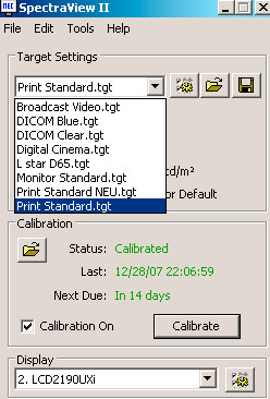

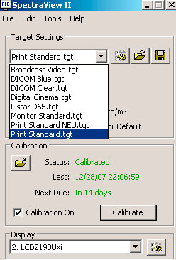

Hi, endlich darf ich mal helfen! =)
Mit der Spectraview II Software kann man ganz einfach zwischen den Hardware Profilen hin. und herschalten.
Siehe Anhang! Du kannst Dir also diverse Einstellungen kalibrieren und bei BEdarf laden. Das einlesen der Profile dauert etwa 40 Sekunden.
Funktioniert aber prima. Schön ist auch das ich nun in Zukunft alte und neue Kalibrationen direkt vergleichen kann!
