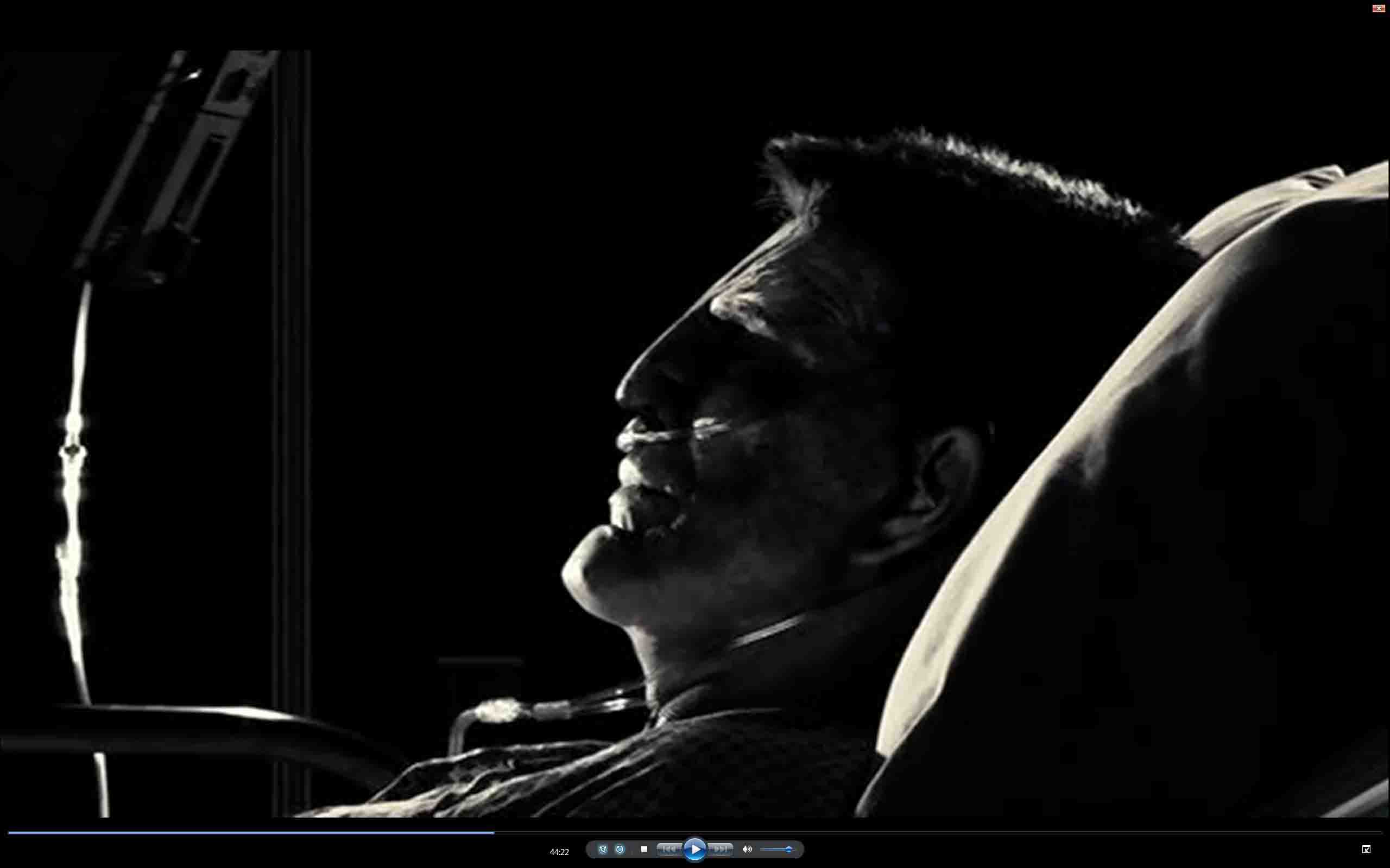

Wenn ich ein Bild habe, an dem Schwarz und Weiss aufeinander treffen, sieht man bei schnellerer Bewegung der Augen einen sichtbares aufscheinen der Farbe gelb im Weiss. Erinnert sehr an den Regenbogeneffekt bei Beamern. ()
Ich habe hier ein Beispielbild bei dem man es eigentlich sehr gut feststellen kann (auf vollbild angucken)
Diesen effekt konnte ich weder auf einem CRT noch auf einem TFT mit TN Panel feststellen.
Hat es also was mit S-PVA und IPS Panels zu tun oder ist es gar auch eine Folge des Wide gamut?
