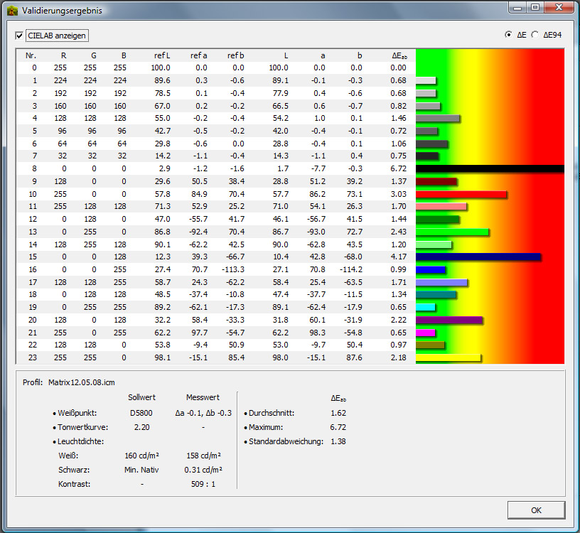

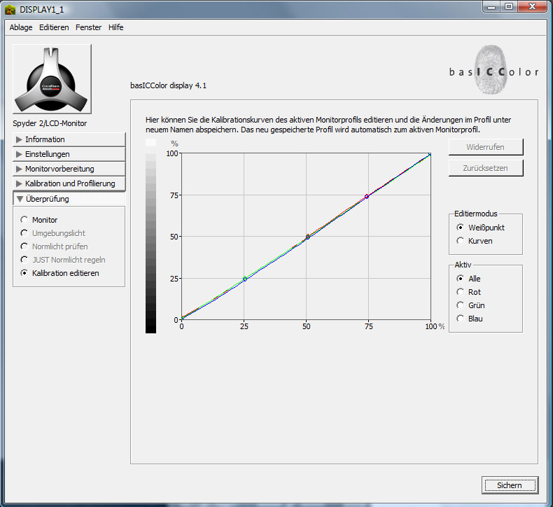

    Hallo thomo,
    Ich glaube auch nicht das die Werte welche Basiccolor mit dem Syder aus ausgelesen hat, als das Argyll Profil installiert war, stimmen. Aber die Kurven müßten ja stimmen, sie werden doch aus dem Profil ausgelessen.

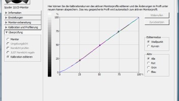

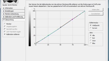

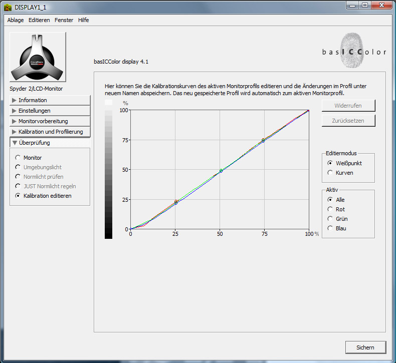

    Und in der Kurve vom Basiccolor Profil ist ja dann auch unten links so ne schöne Delle zu sehen. Die ergab dann sicherlich diese heftigen Lila-Töne im dunklen Bereichen. Zum Beispiel im Grauverlauf aber auch auf Schwarz/Weiß Fotos zu sehen.

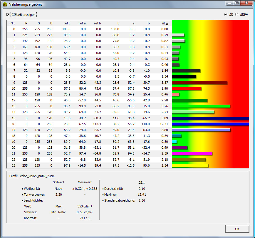

    Jetzt sieht alles Top aus. Das Diagramm (ArgyllProfil) zeigte ja auch bei Schwarz und Blau die heftigsten Ausreißer. Meine Schlußfolgerung daraus ist, daß der Fehler nicht bei mir lag sonder der Spyder2 inkompatibel zu Basiccolor ist und Argyll mit dem Spyder2 wiederum recht gut klar zu kommen scheint.
    Siehst Du das auch so?
    Wenn ich mich mit der Dokumentation von Argyll etwas auseinandergesetzt habe und weiß wie man eine Kontrollmessung macht, werde ich die Ergebnisse hier einstellen.
    Auch wenn sich mir die Möglichkeit bietet mir mal einen besseren Meßkopf zu leihen werde ich nochmal vergleichen.
    Meinen Spyder2 habe ich vor zwei Jahren für 160 Euro gekauft. Er wurde immer sorgsam behandelt und original Verpackt im Schrank gelagert. Es wäre für mich schon richtig ...... gewesen, hatte ich mir jetzt schon wieder was Neues zulegen müssen.
    Wie gesagt mir gefällt Basiccolor auch sehr gut. Es bietet sehr viele Möglichkeiten im Gegensatz zur Spyder-Software. Aber das nützt mir alles nichts wenn mein Messkopf inkompatibel ist.
    Dass diese Software mit einem anderen Meßkopf sehr gute Arbeit leistet glaube ich Dir gern, das ist gar keine Frage.
    Ich hatte im letzten Beitrag geschrieben:
    Von den Foto´s welche Du angehangen hattest haben die beiden Grauverläufe gamma2.2.jpg (AdobeRGB) und gamma2.2_srgb.jpg marginal streifen und das s2431green_srgb.jpg hat etwas deutlicher Streifen.
    Die Ursache liegt an den 8Bit und sie haben bei Dir auch Streifen. Oder?
    Hab mir Deine Werte angesehen, die Abweichungen sind ja wirklich sehr gering und mit dem menschlichen Auge nicht mehr wahrnehmbar. Naja das Teil hat ja auch ne Ecke mehr gekostet als meiner. An einen Hardware kalibrierten Monitor werde ich sicherlich nicht ran kommen aber ich denke, das Abweichungen jetzt im guten Bereich liegen. Muss nur noch rausfinden wie ich mit Argyll Kontrollmessungen durchführe.
    Ich habe gestern mal in die Dokumentation von Argyll geschaut und muß sagen, daß da schon sehr viel Arbeit und Kompetenz drin stecken muß. Was man damit alles kalibrieren kann ist schon beeindruckend. Wenn diese Software nicht in der Konsole sonder in Windows arbeiten würde wäre sie sehr schnell in aller Münde.
    So das war´s erst mal von mir. Bin jetzt ein zufriedener Eizo-Kunde =) =) =) auch wenn es auf Grund der tückischen Technik eine sehr schwere Geburt war.
    Kann jetzt endlich das schöne Wetter genießen, mit meiner Kamera die Gegend unsicher machen und die Fotos an meinen neuen Monitor betrachten und bearbeiten. Und das macht jetzt richtig Spaß!
    Beste Grüße Michael

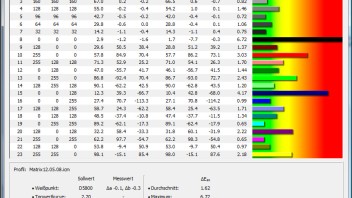

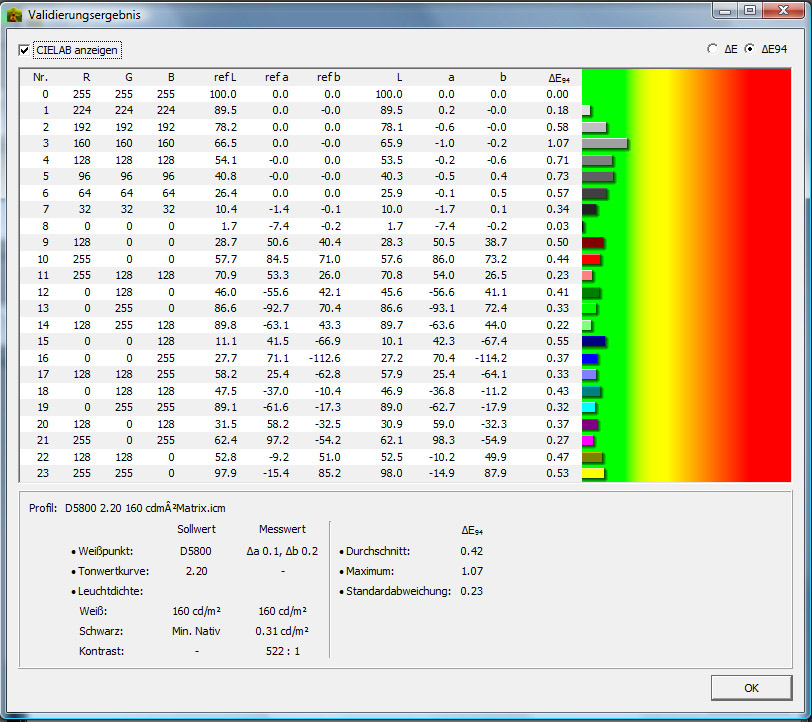

    Hallo thomo,

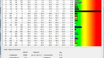

    Die Erinnerung an die Sache mit dem Matrix-Profil kam dann genau zum richtigen Zeitpunkt. Bei BasICColor hatte ich daran noch gedacht. Bei Argyll habe ich mich von der Anleitung dazu verleiten lassen ein Lut-Profil zu erstellen.

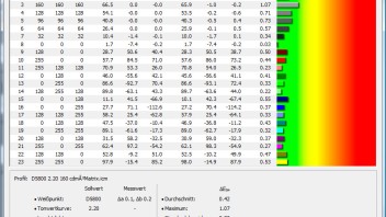

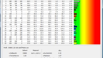

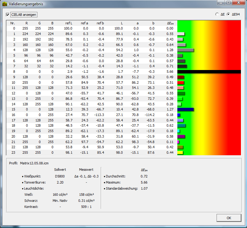

    Nach dem ich dann aus denselben Grunddaten ein Matrixprofil erstellt (5800k, 2.2, 160cd) und es ins System integriert hatte sah alles schon sehr gut aus. Nur noch sehr leichte Streifen bei Grün, Gelb, Türkis und im Grauverlauf.

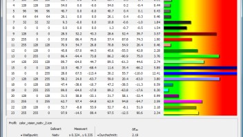

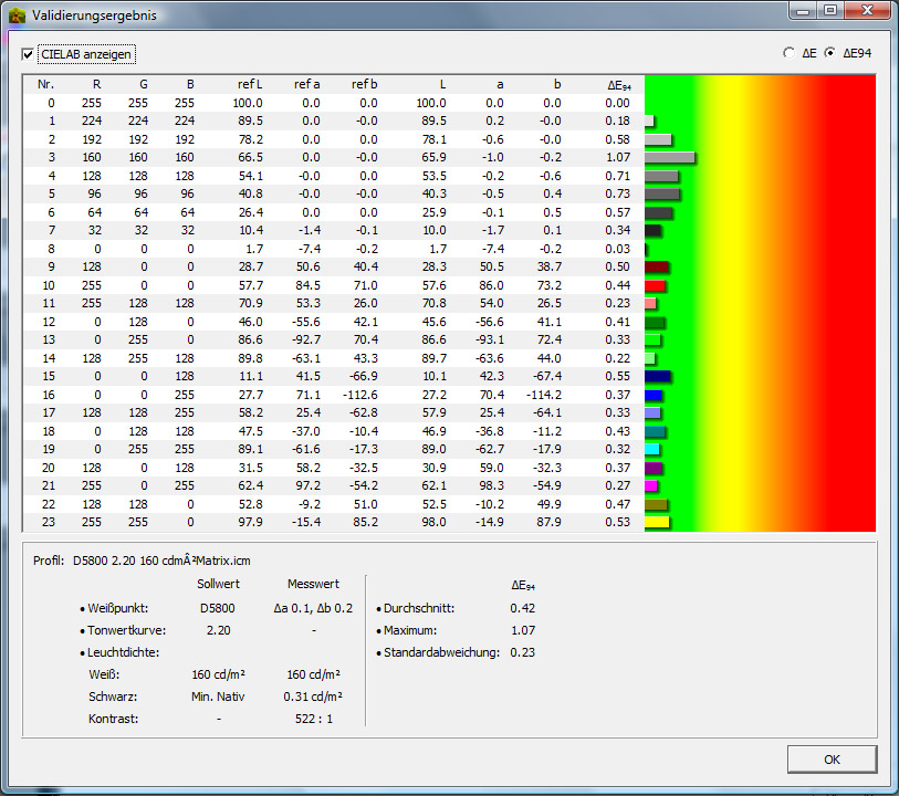

    Dann begann ich an mir selbst zu zweifeln und erstellte noch ein Profil mit BasICColor. Mit folgenden Einstellungen. LCD-Monitor, Andere D 5800, Gamma 2,2 , 160cd, Matrixprofil, lineare Branford, ICC V4-Profil. Das Ergebnis war absolut unbefriedigend. Farbverläufe nun wieder sehr streifig und Lila-Töne im Grauverlauf.
    Dann habe ich noch ein Profil mit der Spyder2 Software erstellt. Einstellungen Weißpunkt nativ und Gamma 2,2. Das Ergebnis absolut nicht zu gebrauchen.

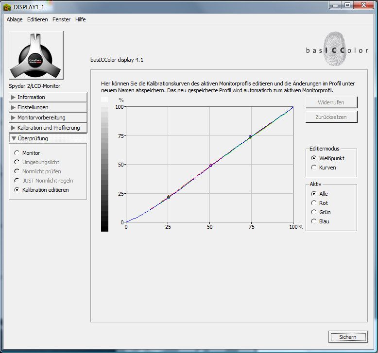

    Dann habe ich alle drei Profile von BasICColor überprüfen lassen. Die Kurve von dem Argyll Profil sieht meines Erachtens ganz gut aus. Sie weicht jedenfalls am wenigsten von einer linearen auf. Screenshots hänge ich an.

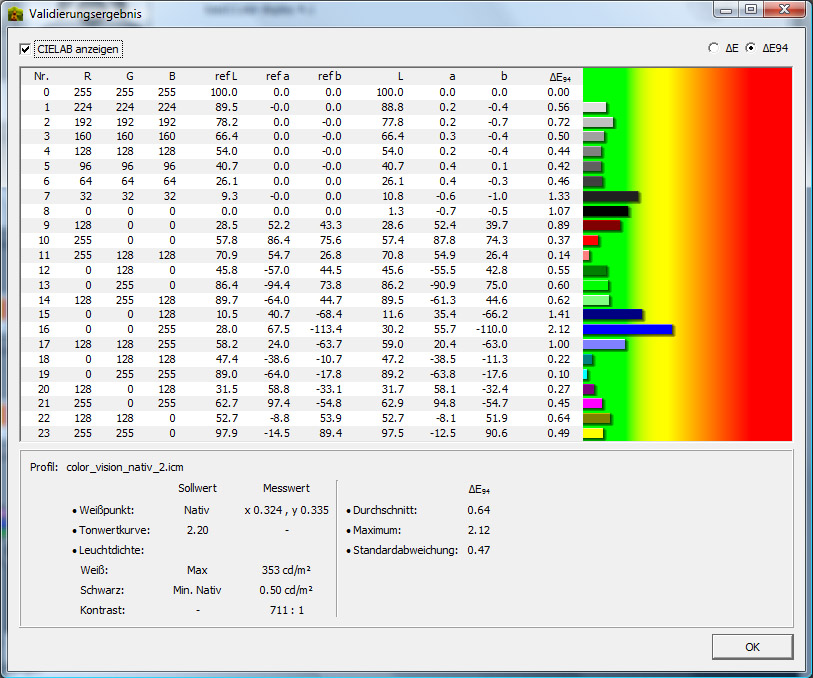

    Zu guter letzt habe ich mit Argyll ein Profil mit nativen Weißpunkt, Gamma 2.2 und 140cd erstellt. Das Ergebnis war der Hammer alle Farbverläufe sowie der Grauverlauf absolut Lupenrein, ohne jede Spur von Streifen. Egal ob ich die Verläufen mit dem Monitorprofil als Farbraum oder in AdobeRGB oder in sRGB erzeugte. Das kleine Gelb-Problem ist geblieben aber das kann auch an der Ausbelichtung liegen. Ich werde mir mal ein Referenz Foto machen lassen.
    Von den Foto´s welche Du angehangen hattest haben die beiden Grauverläufe gamma2.2.jpg (AdobeRGB) und gamma2.2_srgb.jpg marginal streifen und das s2431green_srgb.jpg hat etwas deutlicher Streifen. Muß ich mir darüber noch irgendwelche Gedanken machen? Wenn ich selbst in diesen Farbräumen Verläufe erstelle sind diese jetzt absolut Lupen rein.
    Den Weißpunkt werde ich wohl auf nativ lassen, das Umgebungslicht ist bei mir ja nicht genormt. Tageslicht je nach Wetterlage ansonsten eine normale Energie Sparglühlampe an der Decke. Oder siehst Du da Probleme?
    Fazit: Mit der Spydersoftware und auch BasICColor (in Verbindung mit dem Spyder2) hätte ich mich wohl zu Tode kalibrieren können, hätte aber niemals ein für mich zufriedenstellendes Ergebnis erzielt.
    Ich kann also jeden der Probleme mit dem Spyder2 (Messkopf) hat die Software Argyll guten Gewissen empfehlen. Auch wenn die Bedienung sagen wir mal etwas Nostalgie aufkommen läßt. Mir hat sie jedenfalls sehr Geholfen und ich muß mir keinen neuen Messkopf oder Software zu legen.
    Nochmal vielen Dank an Dich thomo und an das Forum überhaupt!
    Ich bin jetzt beruhigt das der Monitor in Ordnung ist und richtig Happy das jetzt alles so gut ausschaut.
    Denn 800 Euro sind sehr viel Geld und da möchte man es nahezu perfekt haben.
    Einen guten Start in die (kurze)Woche wünscht Michael

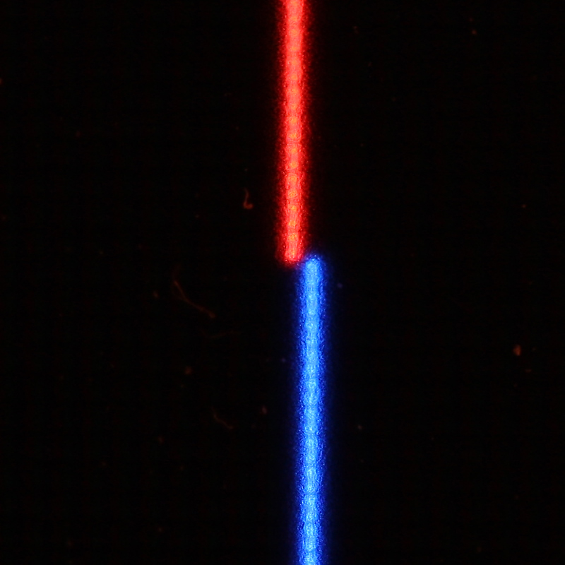

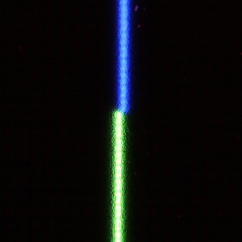

    Hi Chrisz,
    Convergence:
    Bei mir sieht der Bildschirm wie im Bild 1 aus.
    Waagerecht ist alles Bestens. Senkrecht scheint die blaue Linie am dünnsten, Grün mitteldünn und die rote Linie scheint am dicksten zu sein. Es wirkt auch so als ob die blaue Linie tiefer als die Rote liegt. Die Linien treffen nicht wirklich aufeinander. Am stärksten sichtbar bei Rot-Blau. Bei entsprechendem Abstand zum Monitor ist dies jedoch nicht mehr so stark wahrnehmbar.
    Ursache: ist einfach die Funktionsweise des Panels. Senkrecht können sich die Linien nicht treffen da sie nebeneinander liegen. Scheinbar wird dies durch unterschiedliche Leuchtkraft der Farben etwas ausgeglichen. (bei diesem Test) Deshalb wirkt Rot wohl an breitesten.
    Das alles ist aber völlig normal und kein Grund zur Sorge, denn bei einem normalen Monitorbild (man betrachtet beispielsweise ein Foto) wird jeder Pixel aus drei Subpixeln Rot, Grün und Blau gebildet. Deshalb ist auch bei dem Testbild mit dem Weißen Gitter alles in bester Ordnung.
    Die Fotos sollten alles ohne weitere Worte veranschaulichen. Sie sind teilweise mit offenblende und teilweise stark abgeblendet entstanden. Das letzte Bild ist eine starke Vergrößerung einer neutral weißen Fläche.
    Ich hoffe Du verstehst Deinen Monitor jetzt etwas besser. ?(
    Beste Grüße Michael
