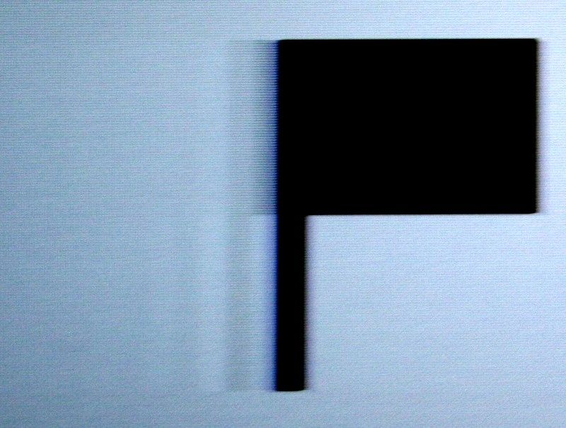

    @PinoLine
    Ich habe mal die Bilder hochgeladen, ich hoffe, es ist gut genug zu erkennen. Ich habe einmal das Bild original gelassen und einmal die Kontraste erhöht, falls es jemandem beim originalen Bild nicht auffällt.
    Achtung: Ich erkläre die Effekte von RECHTS-NACH-LINKS!
    Was man also sieht: Nach dem Fähnchen wird es erst heller, dann kommt der erste Schatten, es wird noch einmal heller und der zweite Schatten folgt. Mir scheint, als würde es hier noch einmal heller werden bevor dann doch die normale Hintergrundfarbe erreicht wird.
    In Wahrheit hat das menschliche Auge einen höheren Dynamikbereich als meine Kamera, man sieht es also noch deutlicher, als es auf dem Bild zu erkennen ist. Und wie bereits geschrieben, mit aktiviertem MP-Modus ist der Effekt nur noch deutlicher zu sehen, da das Ghosting sonst diese Schatten etwas überlagert.
    Als erstes aufgefallen ist mir das, als ich HL2 mit dem Cinmatic Mod angetestet hatte mit dem neuen Monitor; vor der Tür zu Dr. Kleiners Labor (ganz am Anfang, der Getränkeautomat) ist die Wand rechts daneben sehr hell erleuchtet. Im Mod von Fakefactory gibt es einen schwarzen Kampfanzug für Alyx und wenn man sich seitlich bewegt, wie ich es getan habe, springen einem die Schatten regelrecht ins Auge.

    Ein sich bewegendes, schwarzes Objekt vor einem weißen Hintergrund zieht zwei (!) Schatten hinter sich her, sichtbar in jedem Modus. Hat man den MP-Modus aus, ist natürlich alles verwischt (was ja Ghosting ist, wie ich mitbekommen habe), doch erkennt man doch immer noch schwach die Schatten. Ist das wirklich eine Art von Corona-Effekt? Ich habe Zuhause zwar Bilder gemacht, aber noch nicht hochgeladen.
    Angeschlossen ist der Monitor über das mitgelieferte DVI Kabel. Habe ich jetzt doch ein mieses Panel erwischt? //edit: Denn im Test war nur die Rede von erkennbar bei 10cm Abstand zum Monitor. Diese Schatten sieht man auch noch aus 1m Entfernung. \\edit

    Bleibt eben nur die Frage nach den oben beschriebenen Schatten. :huh:
