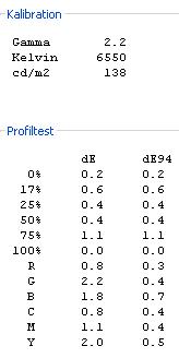

Habe nochmal mein Monitor kalibriert mit der Einstellung Intelli Color Monitore und hab den UGRA-Test durchgeführt.
Die Schwarzwerte sind nun deutlich gesunken ![]()
Anbei das Protokoll - ich finde die Werte sehen gut aus, oder?

Habe nochmal meinen Monitor kalibriert, ich glaub die Werte sind jetzt besser oder? ![]()
Der einzige große Ausreißer find ich, ist das Schwarz mit 0%, das krieg ich irgendwie nicht wirklich deutlich runter, wie im Prad-Test.

Anbei mein Profiltest, ist das so ok, oder sollte ich nochmal kalibrieren bzw. noch bisserl an den Einstellungen feilen (RGB, Luminance).
Helligkeit ist jetzt bei 11. Rot bei 99 und Blau bei 98.
