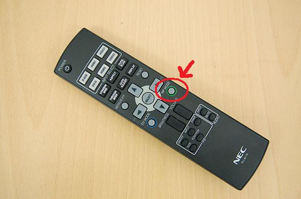

Ich schaue auf ein weißes Blatt in Open Office und bei Betrachtung aus einer Distanze von ca. 30cm (normal sitze ich ca. 60cm entfernt) kann ich bei starren Blick auf die Bildmitte ein leichtes Flimmern in der Helligkeit ausmachen. Es ähnelt dem des MP-1 Modes nur sehr viel leichter. Das Flimmern scheint eine Abwärtsbewegung von oben nach unten zu haben. Dieser Effekt verschwindet mit zunehmendem ABstand.
