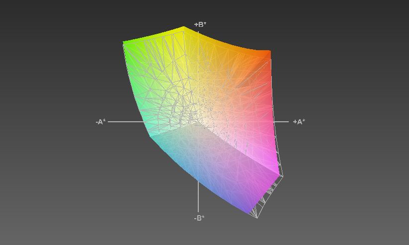

    Ich hab mal meine beiden Profile upgeloadet und mit S-RGB verglichen. Passt das so bzw. ist das überhaupt aussagekräftig? Ich nehme an es zeigt mir nur den gesamten vom Monitor darstellbaren Farbraum.

    edit: achja ich hab deinen Link gelesen. Meinst du also der 2475 zeigt die Farben vielleicht einfach kälter bzw. anders, da er ein anderes Backlight besitzt und Spyder das nicht richtig unterscheiden kann?
    links der 2475, rechts der 2025 Viewsonic
