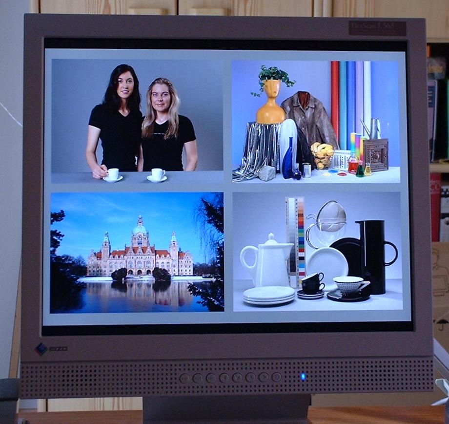

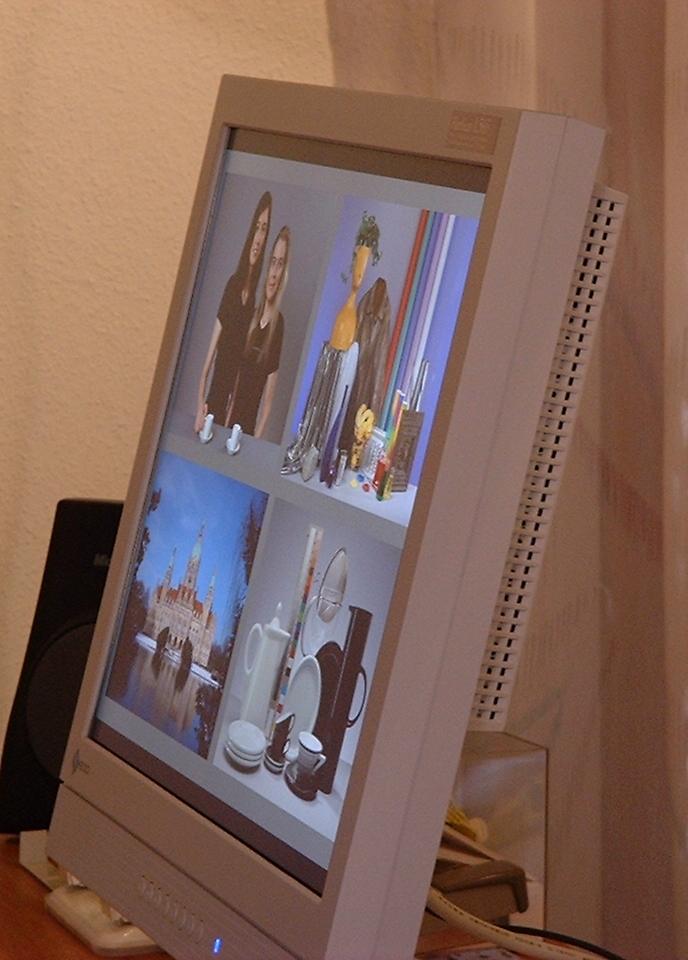

  • Also die Farben selbst ändern sich kaum. Lediglich der Kontrast und die Helligkeit fallen leicht ab. Ich habe hier ein paar Bilder dazu hochgeladen:
    Blick von ...
    ... vorne
    ... der Seite

  • Ich denke, diese schönen Bilder beantwortet die Frage zur Blickwinkelstabilität des EIZO vollständig. ;)
