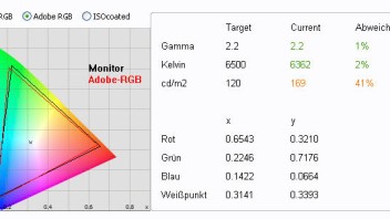

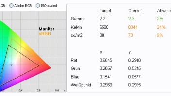

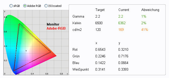

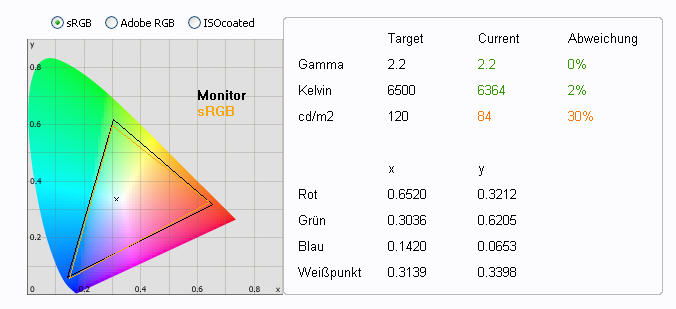

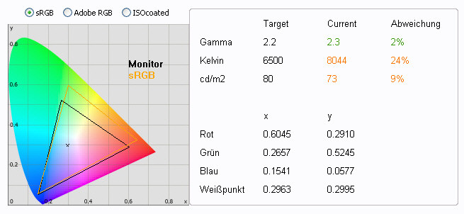

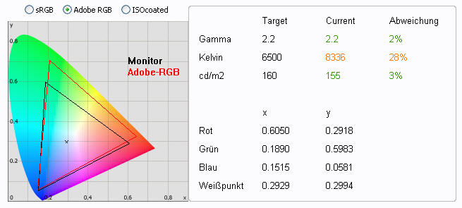

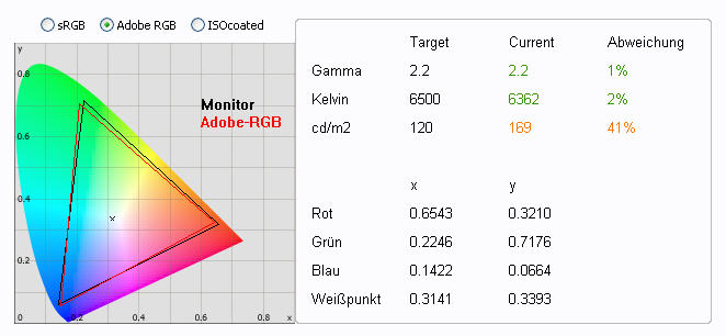

Gemäß Youtube-Videos, die den Ablauf der Kalibrierung mit Spyder 3 zeigen, müsste eigentlich auch während des Vorgangs zeitweise eine blaue LED am Kalibriergerät leuchten. Dies ist jedoch bei dem gelieferten Exemplar ebenfalls nicht der Fall. - Die werksseitig im Monitor vorbelegten Profile (sRGB und AdobeRGB) erscheinen zumindest augenscheinlich korrekt. Überprüft man sie allerdings mit dem beiligenden Spyder 3 und der beiligenden "True Color Finder" Software, wird angeblich eine erhebliche Farbtemparatur- und Farbraum-Abweichung festgestellt. Die Farbtemparatur wird z.B. mit Werten ermittelt, die angeblich zwischen 8000 und 9000 Kelvin liegen (obwohl es 6500 sein müssten). Auch der ermittelte Farbraum weicht erheblich von dem tatsächlichen sRGB bzw. AdobeRGB Farbraum ab (siehe die anhängenden Darstellungen aus der Software). Diese falschen Messungen sind jedoch m.E. auf einen defekten Spyder 3 zurückzuführen, da derartige Abweichungen in den vorbelegten Profilen schon mit bloßem Auge wahrnehmbar sein müssten.
