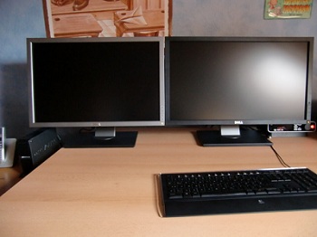

    Ich habe seit Donnerstag einen Dell G2410H hier stehen, einen Dell 2209WA hatte ich zum Vergleich auch angeschlossen.

    Es handelt sich ja wie schon geschrieben um ein TN-Display, welches ja bauartbedingt einige kleine Schwächen auweist, so ist zwar der Fuss optisch mit dem des 2209WA identisch, die Pivot-Funktion wurde aber sinnvollerweise weggelassen.
    Ich bin kein Grafiker, trotzdem bearbeite ich gelegentlich Fotos am PC, daher habe ich den 2209WA (IPS-Panel) mal daneben gestellt. Ich habe beide Monitore in den Standardeinstellungen belassen, nur jeweils Helligkeit und Kontrast angepasst.
