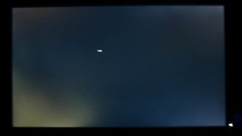

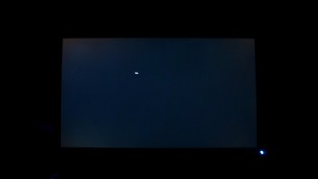

Hier mal ein identisches Bild von der Ausleuchtung, des Dell U2311H. Gleiche Kamera, gleicher Winkel und das Zimmer komplett abgedunkelt.
Kann leider den oberen Beitrag nicht mehr bearbeiten, sonst hätte ich es dort angehängt.

Hallo KoreaEnte,
nein leider verbessert sich das Bild dann auch nicht, ich habe einen 23 Zoll Dell IPS daneben stehen. Der in gleicher Position diesen Effekt nicht hat, den Gloweffekt aber wohl, sobald man sich etwas aus der Mitte herausbewegt.
Ich weiss das Bild ist nicht gut, es sieht nach diesem leicht bräunlichen Glow aus, aber in der Realität ist es so das das Bild bei schwarzem Rand einfach nur hellgrau wird. Bei Tageslicht leicht bemerkbar, bei Kunstlicht extrem störend. Auch ist es immer an der gleichen Position, ein paar Zentimeter links vom Rand.
Aussenlicht kommt von rechts, Kunstlicht direkt von oben aber selbst bei völliger Dunkelheit, ist das extrem vorhanden. Aber es ist auch egal was es genau ist, ich kann den Monitor in jeder beliebigen Richtung aufstellen, wenn ich gerade davor sitze habe ich eine deutliche Aufhellung.
Man beachte auch die Wulst nach rechts und bedenke das Bild ist sehr übertrieben die leichten Aufhellungen in den Ecken sind bei Tageslicht fast nicht bemerkbar.
Ich hab mal schnell ein Bild geschossen, die Kamera ist nicht sehr gut dafür geeignet, aber man sieht schon was man sehen soll. Bei sehr textlastigen Seiten, habe ich ausserdem ein nerviges Brummen wahrgenommen. Der weisse Strich auf dem Bild, ist absichtlich eingefügt !

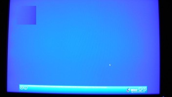

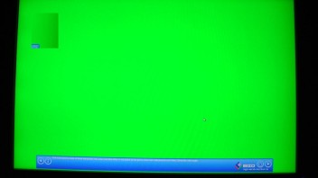

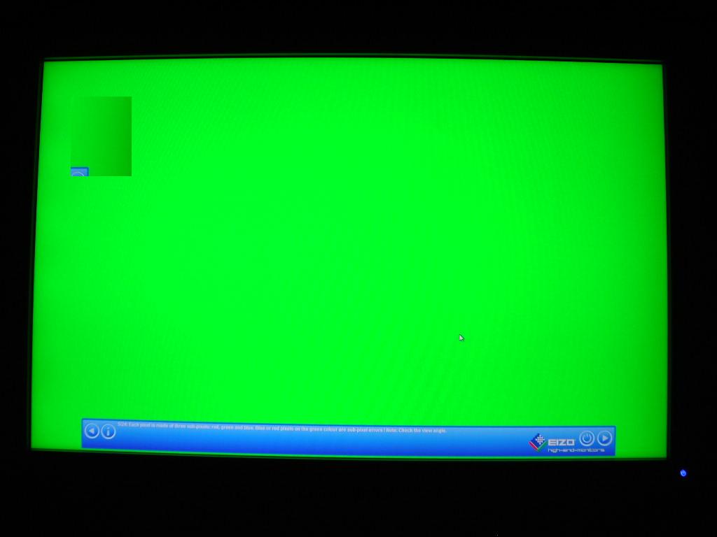

Mach doch mal ein Bild von deinem ! Dann wie gewohnt die rechte untere Ecke nach links oben verschieben ! Allerdings übertreibt die Digicam auch etwas, weißt ja wie das ist, wenn Du nur den Schwarzwert ablichten willst, das sieht dann auch immer extrem aus. Da fuchteln dann immer die Automatik mit rein.
Aber darum ging es ja auch nicht.
Naja, ich finde es bei dem Dell schon störend. Vor allem ist es nicht einfach heller / dunkler sondern die Farbtemperatur ändert sich. Wenn mein Word-Dokument oder Excel-Sheet oben links schön weiß ist und dann bis unten rechts gelblich wird, dann ist das (für mich persönlich) einfach störend. Ich frage mich allerdings immer noch wodurch das verursacht wird. Dass das beim DELL durch die Hintergrundbeleuchtung verursacht wird, wage ich zu bezweifeln (auch wenn ich eigentlich keine Ahnung von der Technik ansich habe ;-). Denn andere farbige Flächen als weiß / hellgrau werden zeigen keinerlei Verlauf. Die sind absolut homogen. Von daher würde mich mal interessieren "warum" das so ist.
Also wirklich homogen ist das bei anderen Farben nicht, es fällt nur nicht ganz so auf. Gut die Digicam übertreibt auch ein wenig.
Allerdings treten beim EIZO-Monitortest mit den von oben nach unten laufenden weißen Quadraten nach ca. 30 Sekunden permanent leuchtende Pixel auf - verstreut auf dem ganzen Bildschirm, in allen möglichen Farben. Und es werden immer mehr... Beendet man den Test, leuchten die Pixel noch eine Weile nach, verschwinden dann aber nach einer Weile.
