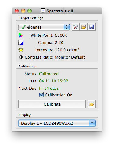

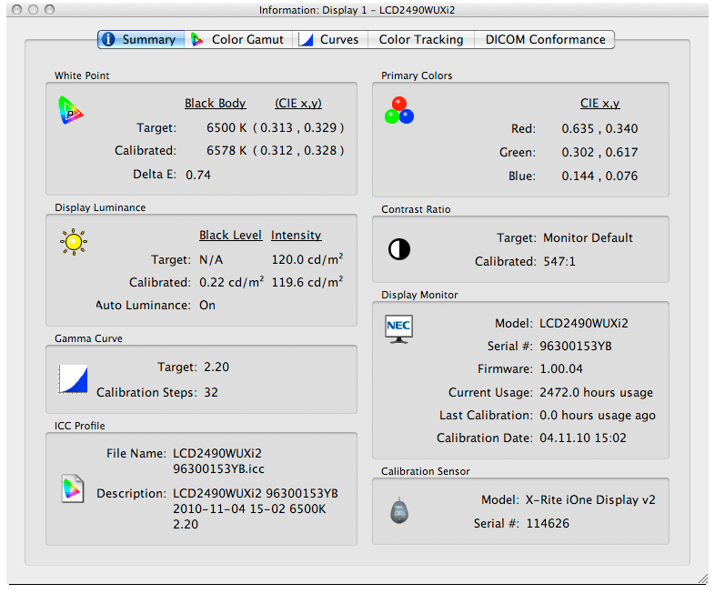

  • Ok, habe evtl. die Ursache gefunden.
    Als Arbeitsprofil war bei SpectraView "Print Standard" ausgewählt (Helligkeit 80c/m2 !!).
    Hier habe ich mir nun ein eigenes erstellt, siehe hier:
    Die Ergebnisse sind folgende, man Beachte den Kontrast von 547 zu 1:
    Fühle mich nun wohler, was sagst du zu den Werten?
    Genau das war die Ursache. Ich habe mir schon gedacht, dass du ihn auf die im Internet aus CRT Zeiten kursierenden 80cd eingestellt hast.
    Denn bei 80cd liegt der rechnerisch maximale Kontrast bei 0,3cd Black Level bei nur noch 266:1...
    Deine aktuelle Einstellung ist für TFT Bildschirme unter normal beleuchteten Räumen schon deutlich praxistauglicher.
    Experimentier mal mit Zielhelligkeiten zwischen 120 und 160 cd. -Je nach Raumhelligkeit. Wenn du die Profile entsprechend benennst, kannst du jederzeit hin und her schalten. Die Software merkt sich die Programmierung(en) des Bildschirms.
