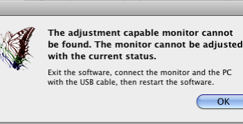

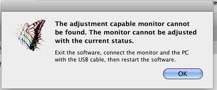

    ich habe für mein Macbook pro einen externen Bildschirm von Eizo mit der Kalibrierung DTP94.
    Nun habe ich die Software installiert und wollte das Programm starten, dabei kommt die Fehlermeldung, dass der Monitor nicht gefunden werden kann (siehe Screenshot).
    Wie ist das möglich, ich arbeite doch mit diesem Bildschirm. Notebook ist mit einem Mini DVI Port verbunden. Ist da noch eine spezielle Verbindung notwendig ?
    Welchen Eizo Bildschirm verwendest du? Eine USB-Verbindung muss zwischen Bildschirm und Rechner bestehen.

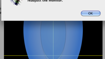

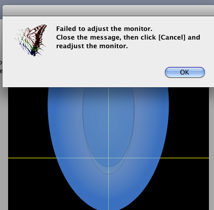

  • danke für den Hinweis mit der Verbindung mittels USB Kabel.
    die Kalibration hat jetzt ordnungsgemäß gestartet. Es hatte auch den Anschein, dass alles OK wäre, nur am Ende ist eine Fehlermeldung gekommen (siehe Screenshot).
    Ich habe 2 Durchgänge gemacht, immer die gleiche Fehlermeldung.
    Was habe ich falsch gemacht ?
    Danke. Toni.

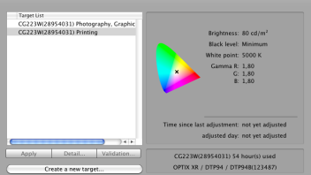

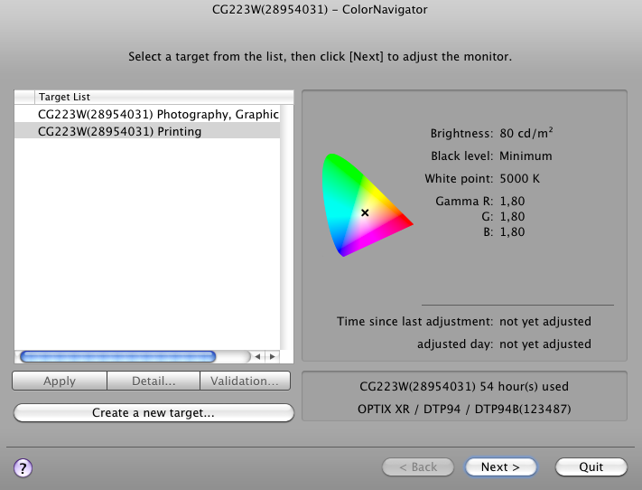

    P.s.: am Anfang kam die Auswahl "Photography, Graphic" bzw. "Printing" - ich habe Printing gewählt. Für mich bedeutet das, ich will den Bildschirm für den Druck kalibrieren - ist das korrekt ?
    Es gibt da keine Universaleinstellung. Lege bitte selbst ein Target an. Weißpunkt und Helligkeit richteen sich nach deinen konkreten Umgebungs-/ Abmusterungsbedingungen. Ich habe meinen WCG-CCFL Bildschirm bei Verwendung von D50 Normlicht beispielsweise auf 5800K kalibriert, was ein gutes Matching für meine Augen ergibt. Als Gradation würde ich erstmal die "Sorgloslösung" empfehlen, d.h. Gamma 2.2. In gemanagter Umgebung führt das CMM ohnehin die notwendigen Transformationen durch. Konkreter kann ich dir erst helfen, wenn ich deinen genauen Workflow kenne.
    Ich vermute weiter einen Kommunikationsfehler. Hast du mal eine Möglichkeit, den Bildschirm an einen Rechner per DVI (+USB Verbindung), d.h. keine Adapterlösung, anzuschließen?

  • oje, jetzt wird's für mich kompliziert. Ich dachte das Kalibrieren ist eine einfache Sache. Jetzt muss ich Weisspunkt, Schwarzpunkt, Gamma etc. festlegen. Alles Wörter, mit denen ich nicht viel anfangen kann, leider !
    Mein Ziel ist: einen Ausdruck am Drucker (mit den entsprechenden Profilen) zu bekommen, wie ich ihn am Bildschirm sehe. Ich wollte schon mit Standards arbeiten, für alles andere bin ich zu wenig Profi.
    Was hilft mir die ganze Kalibration, wenn zb. die beiden vorbelegten Auswahlmöglichkeiten eine vollkommen andere Bildschirmdarstellung bewirken.
    Was ist gemeint mit "Photographie, Graphik - 6500K" und "Printer 5000K".
    Ist mit Printer gemeint, den Drucker zu kalibrieren.
    ... ich versteh nur mehr Bahnhof.
    So anders ist die Darstellung nicht. In gemanagter Umgebung übernimmt ein Farbrechner anhand der beteiligten Profile die nötigen Umrechnungen. Bezogen auf den Weißpunkt hat das menschliche Auge eine breite Adaptionsspannbreite. Er sollte im Idealfall zu deinen konstanten Umgebungs-/ Abmusterungsbedingungen passen. Leider sind die im Privatumfeld selten konstant, d.h. es gibt nicht den idealen Weißpunkt. Da mußt du einfach schauen, was für dich überwiegend neutral ist. Bezgl. Gradation & Co: Das ist jetzt ein sehr weites Feld - man muß kein Experte in Farbmetrik sein, um Farbmanagement korrekt anzuwenden, aber du solltest bei deinem Anwendungsgebiet doch zumindest ein "Fundament" legen. Sonst kommt es schnell zu Fehlern im Workflow (beliebtes Beispiel wäre die Einbindung des Monitorprofil als Arbeitsfarbraum in Photoshop). Sorgloseinstellung wäre erstmal besagtes, fixes Gamma von 2.2.
