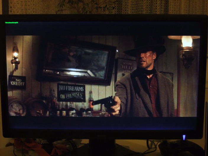

    vor ein paar Tagen habe ich einen iiyama B2776HDS-B1 gekauft. Als einziger negativer Punkt ist mir aufgefallen, dass ein störendes bläuliches Leuchten an allen vier Rändern zu sehen ist (am deutlichsten unten). Soll schwarz angezeigt werden, ist dies deutlich zu sehen (z.B. Film mit schwarzen Balken oben und unten, siehe Foto), bei hellem Bild ist der Effekt kaum bis gar nicht erkennbar.
    Ich würde nun gern wissen, ob das normal ist und ich damit leben muss, oder ob ein Defekt/Mangel vorliegt und ich das Display umtauschen kann.

  • was da durchleuchtet ist die hintergrundbeleuchtung, gibt halt immer modelle wo das bei dunklem hintergrund auffällt, mangel an sich ist es keiner.wenn du online bestellt hast kannst du das 14 tage rückgaberecht in anspruch nehmen
  • Hm, ist ja nicht mein erster Bildschirm. So was hab ich bisher nicht gesehen, weder bei meinen eigenen noch im Büro. Die waren bisher alle einwandfrei (bis auf ein Gerät mit einem Subpixelfehler).
    Wenn es generell am Modell liegen würde, hätte doch der Prad-Testbericht was dazu geschrieben. Dort heißt es aber:
    Mein Exemplar weicht also deutlich davon ab. Ich empfinde das ständige Leuchten schon als Mangel.
    Hab das Display im Laden gekauft. Ich kann es daher nicht einfach so zurückgeben – nur dann, wenn es ein Mangel ist und der Händler das anerkennt.
    Meinungen dazu? Wenn ich mich irre, bitte ich um Widerspruch! Sonst tut's der Händler...

  • Wenn der kauf ansich nicht zulang her ist, kannst du ja versuchen ob der Händler bei dem du den Bildschirm gekauft hast kulant ist und ihn gegen einen anderen tauscht.
    Oder aber du erkärst es überzeugend genug und "pochst" auf Reklamation.
    Vermutlich wird er eingeschickt oder du erhälst ebenfalls einen anderen als Austausch. Jeh nachdem.
    Warte nur nicht zulang damit.
    Mein Tip dazu.
  • Und so ist die Geschichte weiter- und vorläufig zuende gegangen:
    Der iiyama-Support war wenig hilfreich. Zitat: "Leider ist dies als bei den meißten [sic] Panels (nicht nur bei Iiyma [sic]) als normal zu bezeichen".
    Habe mich an den Händler gewandt und um Austausch gebeten (mit Foto aus dem ersten Post). Der hat sofort ein Ersatzgerät bestellt (dauerte ca. 10 Tage). Das Ersatzgerät wies dann leider die gleichen Anzeichen auf (nur halt im grellen Licht der Filiale nicht auffällig), weswegen der Händler mir von sich aus angeboten hat, mir den Kaufpreis zu erstatten. Kommentar des Händlers zum Foto, sinngemäß: "Klarer Mangel. Das geht nicht."
    Daher ein dickes Lob von mir an Arlt (Filiale S., Torstraße) für dieses Vorgehen.
    Und ich darf mir nun überlegen, welches Modell ich mir stattdessen kaufe. Derweil muss mein alter 19-Zoller herhalten. *seufz*
    Und irgendwie ist es doch schade, dass der iiyama B2776HDS-B1 nicht ohne dieses Leuchten zu kriegen war. Alles andere war top.
