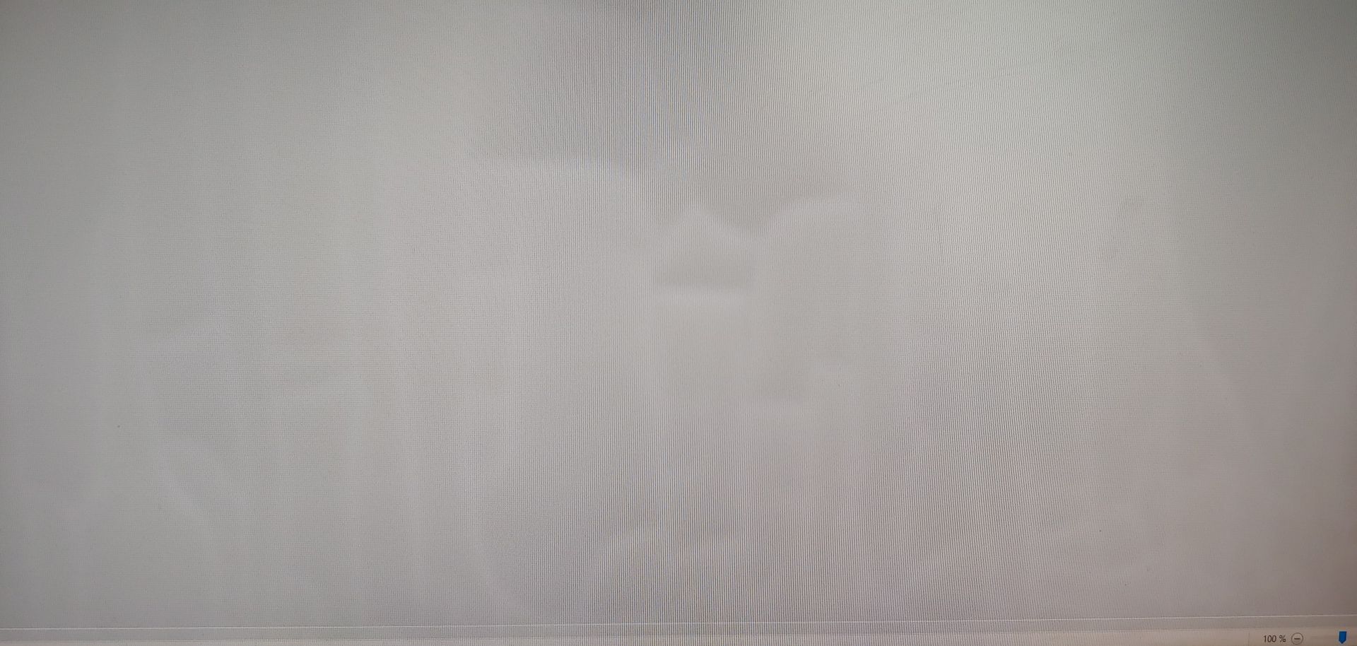

  • Hi, ich habe seit einiger Zeit Probleme mit meinem 9 Jahre alten BenQ XL2420TX.
    Auf dem Bildschirm zeichnen sich blasse helle Linien ab die primär vertikal aber nicht komplett gerade verlaufen. Die Linien verbinden sich an manchen Stellen und gehen ineinander über, sodass sich eine Art "Netz" bildet. Das Ganze erinnert ein wenig an gesprungenes Glas.
    Bei schwarzem oder dunklerem Bildschirminhalt sind die Linien nicht oder fast nicht zu erkennen. Bei hellgrauen bzw weißen Inhalten am Besten. Farben haben keinen Effekt auf die Sichtbarkeit abgesehen von deren Helligkeit. Die wenigen kurzen horizontalen Linien verursachen teilweise eine Verdunklung über ihnen.
    Ich fürchte es handelt es sich um einen hardwaretechnischen Fehler bzw. eine Alterserscheinung. Aber ich hoffe dennoch darauf, dass der Fehler behebbar ist und ihr mir weiterhelfen könnt.
  • Das sieht ein bisschen aus wie ein Feuchtigkeitsschaden zwischen den Schichten, oder die Layer lösen sich aus einem anderen Grund voneinander. Jedenfalls lässt sich so ein Schaden nicht beheben, da müsste schon das ganze Panel ausgetauscht werden was nicht grade günstig ist.
