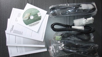

Neben dem Monitor befinden sich noch 2 Handbücher (unterschiedliche Sprachen), ein DVI-Kabel, ein VGA-Kabel, ein Audio-Kabel, ein Stromkabel, eine Garantieheft und eine Treiber-CD im Karton. Also alles was man braucht ist bereits dabei.

Nochmal kurz ein Bild vom Zubehör.

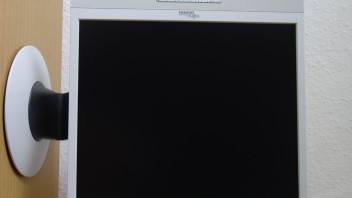

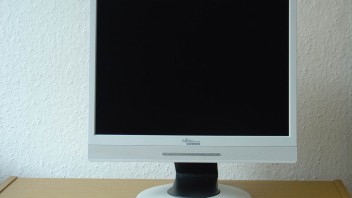

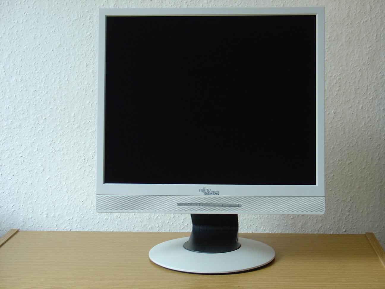

Das gute Stück erst mal in der Vorderansicht:

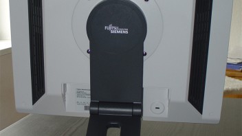

Und noch einmal die Rückansicht (hier fehlt die Sichtschutzblende für die Anschlüsse, der „Ausschnitt“ hinten ist sonst kleiner):

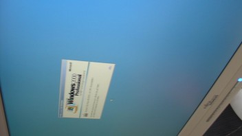

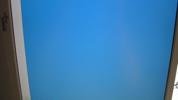

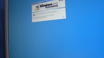

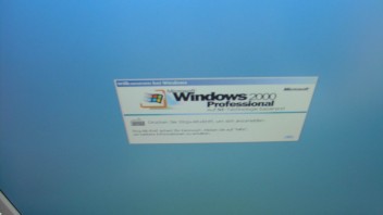

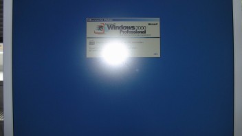

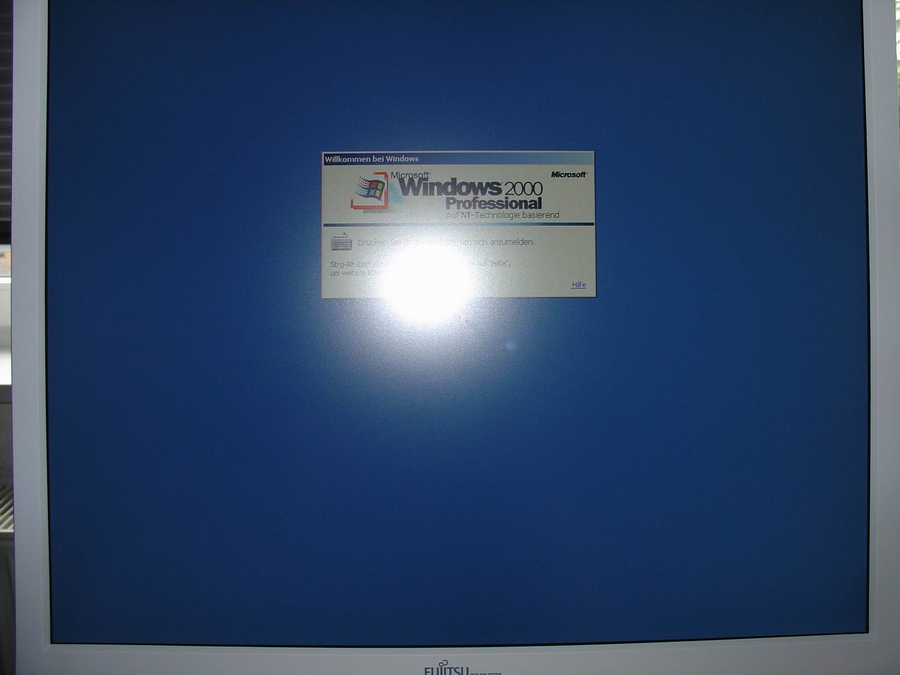

Jetzt kommt aber für mich das größte Problem an meinem P19-2. Der Blickwinkel. Ich kann in keinster Weise bestätigen, dass der Blickwinkel gut ist. Beim normalen Arbeiten, wo das Bild viel unterschiedliche Bereiche, Schrift etc. darstellt ist es weniger zu bemerken. Aber gerade beim Windows Startbildschirm ist es extrem. Es reicht, wenn ich mich auf meinem Stuhl bewege, sprich ungefähr die Augen mittig auf den Rand gerichtet habe um die Farben bzw. die Helligkeit zu verändern. Sprich der tiefblaue Hintergrund rutscht in ein türkis/grünstich ab und die Helligkeit nimmt ab. Dieser Effekt konnte von meiner Verwandten bestätigt werden. Ist der Pivotmodus an, kann man das sogar ohne Bewegung erkennen. Am unteren Rand hat der Hintergrund eine leicht andere Farbe als in der Mitte.
Da ich das recht extrem finde, bin ich mir nicht sicher, ob mein TFT in der Hinsicht einen Defekt hat, oder ob das normal sein soll. Ich würde es auch verstehen, dass sich die Farben ändern, wenn ich fast parallel auf dem Monitor schaue, aber schon bei solch geringen Winkeln finde ich das extremst störend.
Bemerken muß ich aber, dass sich die Farbveränderung meist bei bläulichen Hintergründen auffällt. Dort ist dann ein Grünschimmer zu bemerken. Bei anderen Farben würde ich eher von einem Helligkeitsverlust sprechen, weil die Farbe weitestgehend konstant bleibt. Aber ein dunkleres Blau ist noch lange kein Türkis.
So hier erst mal ein Bild mit der Draufsicht. Die Farbe vom Blau ist korrekt:
Jetzt von der Seite. Man sieht die Farbverschiebung. Die ist real!:
Selbst bei recht kleinem Winkel schon zu erkennen:
Noch einmal von oben:
Im Pivotmodus, die Sicht aus Augenhöhe:

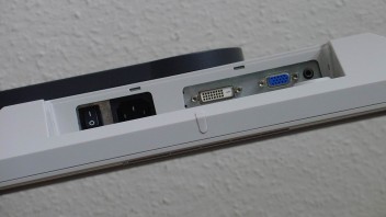

Nun ich finde, die Verarbeitung ist als recht gut zu bezeichnen. Man erkennt keine Unregelmäßigkeiten. Dass die Plastabdeckungen an drehbaren Gelenken nicht 100% sitzen kann ist klar, sie klappert oder wackelt aber in keinster Weise. Man kann sie nur, wenn man anfasst 1-2 mm bewegen, aber an einem Gelenk ist ja keine starre Vorrichtung möglich. Sonst finde ich auch das Plast und die Farbe recht „wertig“. Einzigst die Kante am unteren Gelenk könnte schöner verarbeitet sein. Und eine Abdeckung für die Anschlüsse hätte auch nicht geschadet. Dort kann man das Metall sehen, was nicht ganz zum Äußeren des Monitors passt.
Hier mal die Anschlussleiste:
