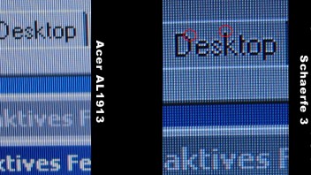

ja ich warte noch auf nen DVI Kabel, aber ich denke das hat nichts mit der schärfe zu tun... Fand nur das es recht komisch aussah. Habe hier mal ein Bild angehängt. Dieser Effekt, das um die Schwarze schrift ein paar weiße Pixel entstehen wenn man die schärfe auf 3 stehen hat. Dies Wirkt durchaus "schärfend", macht die schrift aber irgend wie schlanker und, naja mag leute geben denen das gefällt, mir aber nicht. Hab es nun auf 4 stehen und die Farben auf 9300k das gibt für mich die best lesbare schrift. (Helligkeit 60, Kontrast 85)Was in anderen Threads auch festgestellt wird, ist das der Monitor oben etwas dunkler ist als unten (wenn man nicht mit den Augen auf höhe des oberen drittel ist). Stört mich aber nun nicht so wirklich. weil das wirklich irgendwie nur bei diesem Windows grau was zu tun hat, genau so wie die schärfe Probleme auch nur auf dem Windows grau aufrauchen, schon komisch, aber der man kann halt nicht alles für das Geld verlangen. Habe noch ein zweites Bild angehängt, hierbei sieht man das an dem großen dünnen Kreis. Allerdings sieht hab davon auf den Rot Grün Blau Bildern nichts...

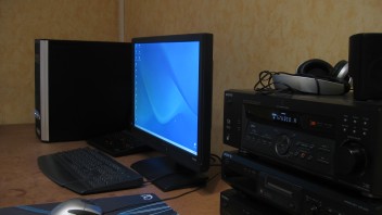

Hallo Prad-Forum Besucher,
ich habe nun endlich auch meinen Iiyama E2200WS. Gestern Abend ist er nach einigen Lieferschwierigkeiten vom Händler auf die Reise gegangen. Heute morgen um 10 war dann auch schon DHL da.
Zum Display:
Iiyama ProLite E2200WS-B
Panelgröße: 22"
Pixelgröße 0.282mm
Standardauflösung: 1.680 x 1.050
Videoeingang, Stecker: D-Sub analog, DVI-D digitalMein PC:
Pentium D 805, Ati X1600 (Omega Treiber)
Ich habe den Monitor zum Testzeitpunkt über D-Sub angeschlossen, da noch kein DVI Kabel, was laut Prad-Test aber keine Auswirkungen auf die Bildqualität hat.Verpackung

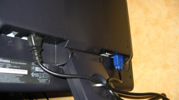

Schwer (5,8 kg) , zumindest schwerer als den 19“ Acer TFT AL1913 den ich kurz vorher abgebaut hatte. Der Monitor Fuß hat „Gummi Noppen“, anders als der im Prad-Test. Beim ersten anschließen einen schrecken bekommen, da die Auflösung natürlich noch nicht passte.Anschließen
Nach anpassen der Treiber und der Auflösung war ich alles andere als zufrieden mit dem Bild. Alles wirkte etwas über steuert. Bin nun 2 Stunden später auch noch nicht ganz zufrieden. Das Problem das hier im Forum auch schon beschrieben wurde: Der Monitor hat anscheinend bei bestimmten Schärfe Einstellungen ( 3 2 und 1) Probleme feine Schwarze Schrift auf grauem Hintergrund anzuzeigen. Es entsteht ein etwas hellerer Schatten um die Schrift herum. Leider hat Windows viele dieser Flächen. Dieses Problem ergibt sich bei schwarzer Schrift auf weißem Hintergrund allerdings nicht. Meine Einstellungen sind nun:Monitor: Helligkeit 70
Monitor: Kontrast 85
Monitor: Farbe 7500K
Monitor: Schärfe 4In der ATI Display Menü vom Omega Treiber: Gamma 0.85

Beim zusammenbauen sollte man auch als halbwegs begabter Techniker mal kurz in die Bedienungsanleitung schauen. Das „drauf stecken“ des Fußes ist kein Problem, allerdings den Neigungswinkel beim ersten mal verstellen erfordert etwas Kraft und verursacht ein „KNACK“
ist aber nix kaputt gegangen.Verarbeitung
Der Monitor ist gut verarbeitet, ich kann keine Mängel feststellen. Der große Fuß bietet einen sicheren stand, so das man keine Angst haben muss, das der Monitor wenn er mal aus verstehen mit dem Ellbogen oder so angestoßen wird umkippt. Das Kabelmanagement ist simpel und gut. Kein Brummen oder Fiepen vom Netzteil, alles absolut lautlos.Farbtreue, Außleuchtung, Blickwinkel

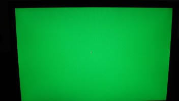

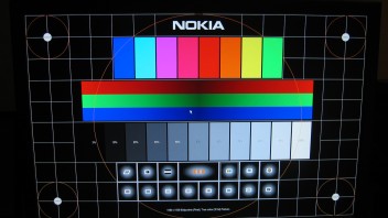

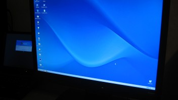

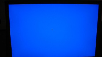

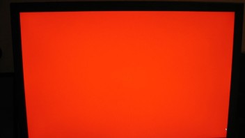

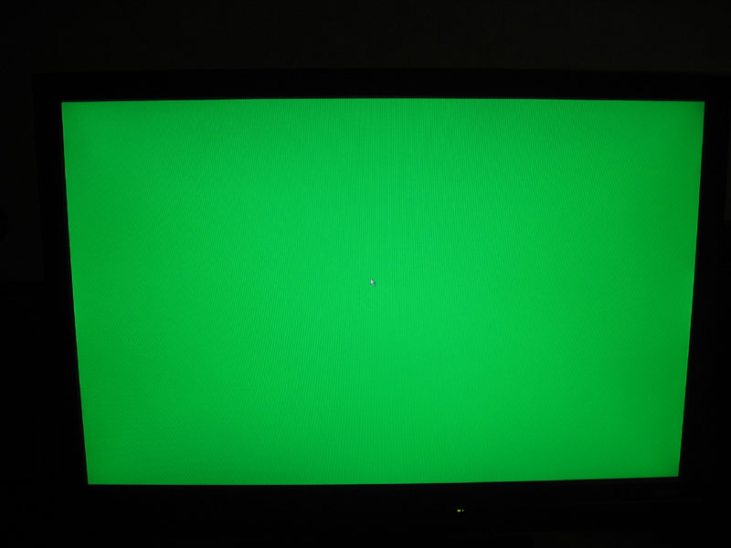

Ich habe kein Farbmessgerät hier aber beim anschauen der letzten Urlaubsbilder sieht alles sehr natürlich und nicht übertrieben aus. Der Monitor hat unten (etwas größer) und oben in der Mitte (recht klein) Lichthöfe. Diese sind aber so minimal, das sie bei meinen aktuellen Einstellungen nicht großartig auffallen. Ich habe dieses dem Nokia Tool sowie mit einem HDTV Beispiel vom der Microsoft Seite getestet. Ich glaub beim Monitor kauf hatte ich genau davor Angst. Riesen Lichthöfe während ich DVD schauen will, die dann immer nerven. Es sind leichte da, ja, aber sie stören nicht.Zu meiner Einschätzung des Blickwinkels muss ich sagen, das ich erst einen CRT 19“ Iiyama Vision Master Pro 451 besessen habe. Meiner Mutter hat den Acer AL1913 mit VA Panel. Der Blickwinkel der Acers ist definitiv besser. Gerade dann wenn man von unten auf den Iiyama hoch schaut, aber wer macht das schon. Für professionelle Grafiker ist dieses sicher nicht optimal, aber für Hobby Webmaster und Photographen, die ab und an etwas mit Photoshop machen reicht das vollkommen aus. Ich bin mit dem Blickwinkel zufrieden, und kann mir gut vorstellen das wenn man mit 3 oder 4 Leuten 'nen kleinen DVD Abend mit dem Monitor macht, jeder was vom Bild hat.
An der Außleuchtung selber kann ich nichts bemängeln(so lange man gerade vor dem Monitor sitzt): rote, grüne, blaue und weiße Flächen sehen im Nokia Tool gleichmäßig aus, evtl. sind die ecken etwas dunkler.
[Bild 5 - Rot]
[Bild 5 - Grün]
[Bild 6 - Blau]Pixelfehler
Ich habe (trotz mitbestellter Pixelpruefung) 2 pixelfehler direkt nebeneinander, die man allerdings nur bei Roten Hintergrund wirklich erkennt. Das nennt man dann wohl Subpixelfehler? Ich werde mal beim Händler nachfragen, was man da evtl. machen lassen kann...Schlieren

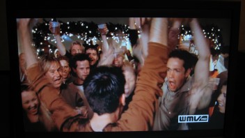

Ich habe grade etwas Quake 3 gespielt, und war erstaunt: um einiges besser als beim nun fast 2 jahre alten Acer mit VA Panel. Ich konnte keinen Schlieren sehen. Auch beim schnellen scrollen im neuen Anno habe ich nichts feststellen können.Warum 22“ Widescreen mit recht geringer Auflösung?

Schärfe Einstellung wirkt sich komisch auf Schrift aus
