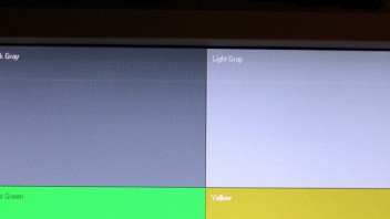

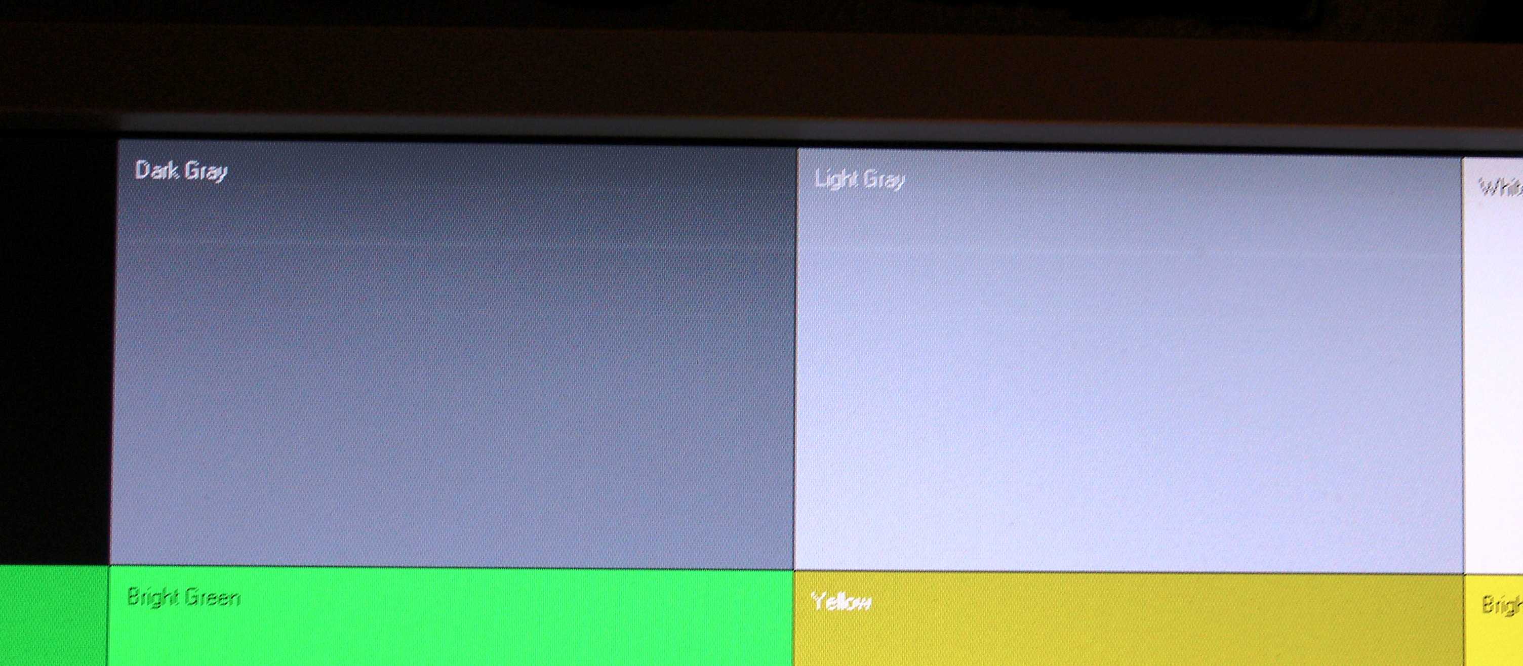

    nach längerer Abstinenz bin ich doch mal wieder hier im Forum aktiv :D
    Zu meinem Problem - Bilder sagen mehr als 1000 Worte:
    bzw. siehe Anhang
    Hat sowas jemals jemand sonst auf seinem TFT gesehen? Zu erwähnen ist vll. noch das es sich um einen Fujitsu-Siemens W19-1 handelt und es bereits das 2. Gerät mit den besagten Streifen ist - Nr. 1 hatte solche Streifen nach etwa 9 Monaten und wurde deshalb getauscht, Nr. 2 jetzt nach ca. 1 Jahr mitlerweile auch. Wenn der TFT warm gelaufen ist (nach ca. 1-2h) werden die Streifen je nach Bildinhalt immer deutlicher - kurz nach dem Einschalten ist noch nix zu sehen.
    Würde das ******teil wieder in die RMA geben - hat ja 3 Jahre Garantie. Will aber nicht wieder ein Jahr später mit demselben Problem dastehen - was bleiben mir eurer Meinung sonst noch für Möglichkeiten (Wandlung, ...)? Finde das einfach eine Frechheit so ein minderwertiges Produkt zu verkaufen welches nach nur einem Jahr schon solche Mängel aufweist.
    Günni
    habe komischerweise dasselbe problem bei meinem W19-1: Ein eingebranntes Bild im oberen Bereich. Es scheint so als ob sich die obere Leiste eines Fensters über fast die gesamte breite des TFTs verewigt hätte. Ist je nach Bildinhalt mal mehr oder weniger zu sehen bzw. mehr oder weniger störend. :(
    Habe das mit mit dem weißen Bildschirm (Nokia Monitor Tester) mal 1-2h probiert, hat aber nichts gebracht: immernoch gut zu sehen.
    Ich finde das mehr als ärgerlich, zumal ich nicht mal längere Zeit das gleiche Bild angezeigt hatte (habe nur einen Nachmittag 4-5h lang in word geschafft und am Abend wars plötzlich da). Außerdem ist es ein Exemplar bei dem DVI ohne Probleme funktioniert. X( Scheint ja auf eine mehr oder weniger "gute"-Panelqualität bei FSC hinzudeuten.
    Meint ihr man hat mit sowas beim reklamieren chancen oder ist sowas kein Garantiefall? Falls ja könnte es klappen den W19-1 in einen S20-1W wandeln zu lassen (zur Not auch mit einem kleinen Aufpreis; der W19-1 wird ja auch nicht mehr produziert und der S20-1W ist ja dann der einzige FSC widescreen-monitor), weil ich hab keine lust auf DVI-Probleme wie so viele andere sie haben bei einem etwagigen Austauschgerät .
