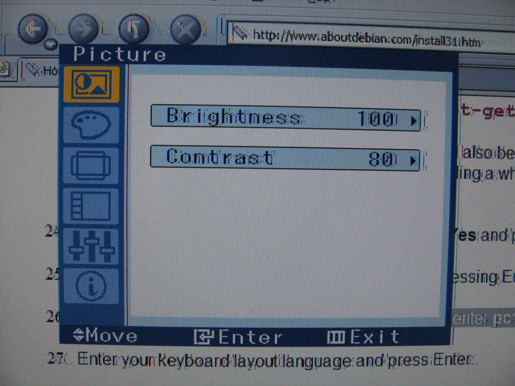

    hatte gerade nochmal eine Begegnung mit den fiesen Bildfehlern...
    Habe ein paar mal zwischen DVI und VGA (die Graka hat beides, und beides war aktiviert und angeschlossen) hin und her gewechselt - nur bei DVI waren die Bildfehler zu sehen!
    Auch das OSD war betroffen, was eigendlich einen Fehler der Grafikkarte ausschließt :(
    Da die Fehler scheinbar nur helle Farben betreffen habe ich mal schnell noch alle MagicColor Optionen durchprobiert - ließ den Darstellungsfehler allerdings völlig kalt...
    Glaub fast die Elektronik vom Display hat irgendwie eine Macke...
    Hat noch irgendwer eine plausible Erklärung die keinen Displayfehler mit einschließt? Wenn nicht, bin ich stark am überlegen das Gerät zurück zu schicken, ein paar Tage hab ich noch...

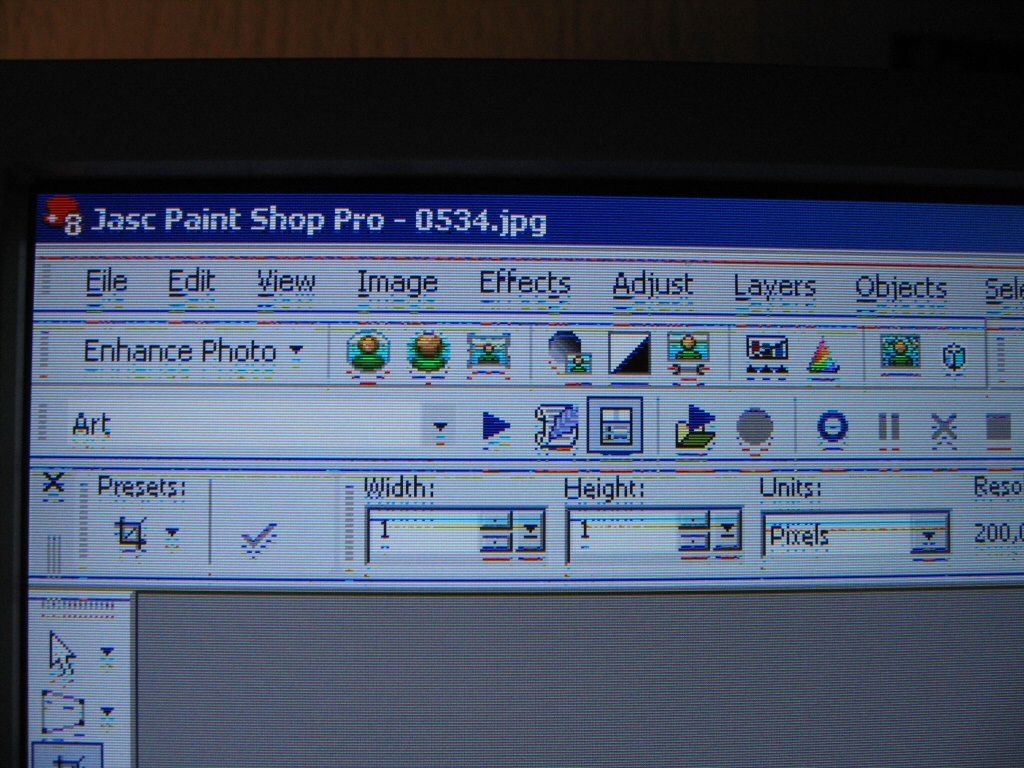

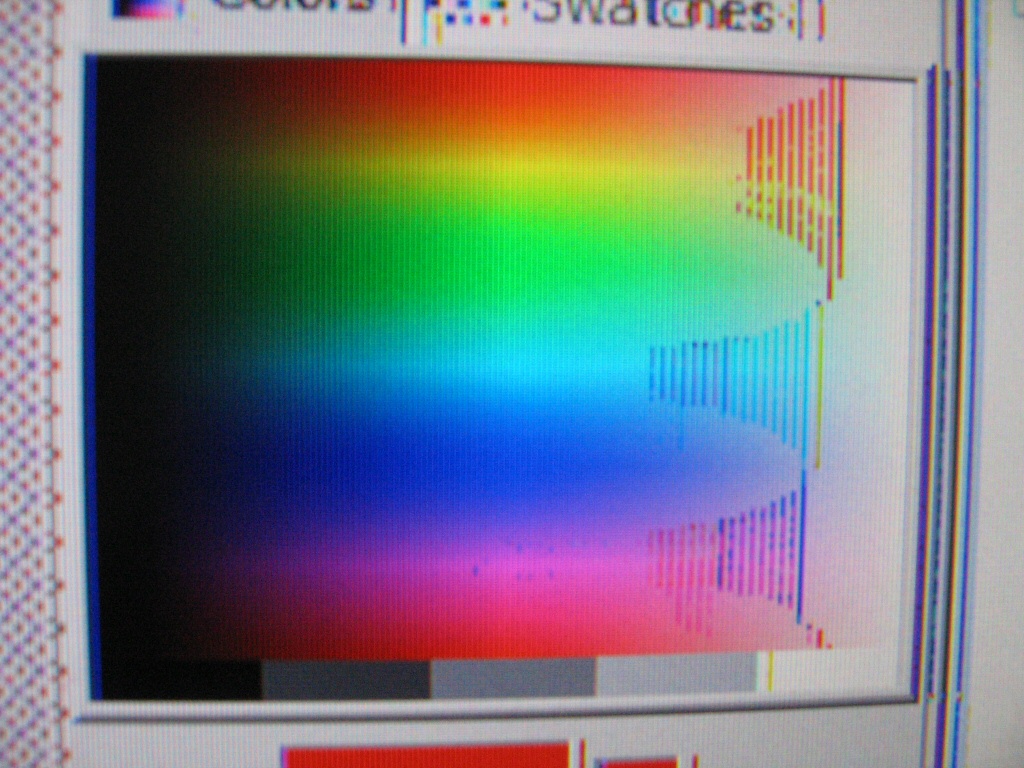

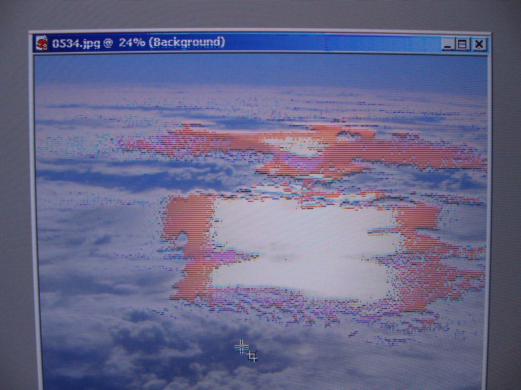

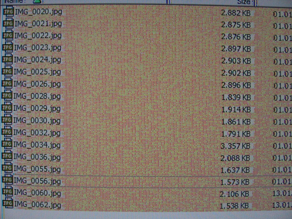

    o Gestern bekam ich ein paar ziemlichkrasse Bildfehler präsentiert - hab schnelle in paar Photos gemacht (siehe Anhang) und dann ists auch schon wieder verschwunden... Ich hoff mal ganz stark dass das von der Grafikkarte kam - den DVI-Ausgang habe ich noch nie benutzt... wenns nochmal auftritt werd ich mal schnell das OSD an machen, und wenn das auch "kaputt" ist, ist alles klar...

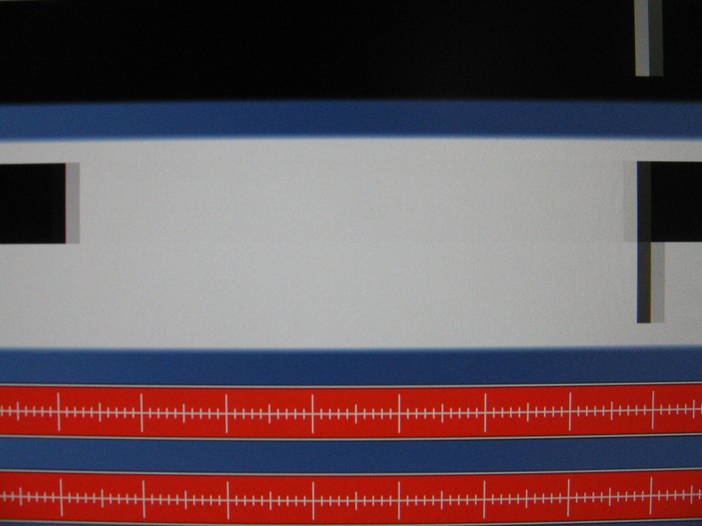

    o Außerdem ist mit bei dem "Flaggentest" bei PixPerAn noch etwas unschönes aufgefallen - und zwar zieht die schwarze Flagge einen sehr langen "Schatten" hinte sich her. (siehe Anhang) Kann das Phänomen nicht genau deuten, weis jemand was das ist, wo es herkommen und ob und wie man es wegbekommt? (ok, beim letzen Punkt seh ich wohl schwarz...)
    hi, bin mir zwar nicht ganz sicher ob das weiterhilft aber genau diese "Verhalten" - also so eine Art "Rauschen" auf finpixeligen Gitterstrukturen hatte ich bei meinem Samsung 172v auch. Allerdings war der per VGA angeschlossen und das Problem ließ sich eindeutig auf die Graka zurückführen. Mit einer neuen Kart die später kam war das Problem fast verschwunden, bin mir daher ziemlich sicher dass es an der schlechten Signalquali der alten Karte lag...
    Hallo, hab mal den "Schlierentest" gemacht - hier die Ergebnisse:
    Frame Rate: 60.0 Hz
    Gamma Faktor: 2.225
    Flaggen-Test: s->w: 71.7%, w->s: 98.7%, s->g: 41.2%, w->g: 100.0%
    Verfolgungs-Test: 18(30.0ms), 18(30.0ms), 18(30.0ms)
    Lesbarkeit: Tempo 7
    Schlierenbild habe ich leider keins gemacht - das war mir irgendwie zu fummelig... -
    An dem Verfolgungstest hab ich ziemlich lange gesessen da man sich auch viel "einbilden" kann - je nachdem wieviel Sonne grad ins Zimmer scheint wurden die Schlieren mal länger und mal kürzer... - Hab mich dann auf ein gutes Mittelmaß geeinigt... ;)

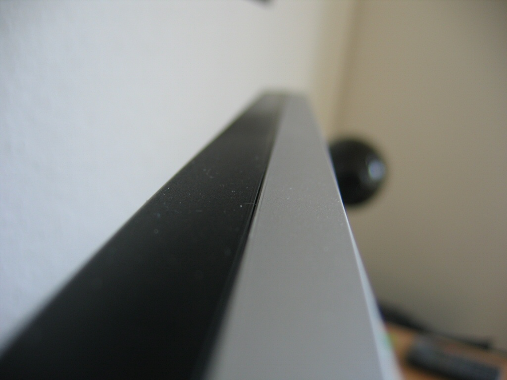

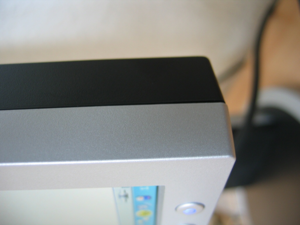

    Und hier noch zwei Bilder zum Thema Verarbeitung (im Anhang.. ...hoffentlich...^^):

    ...ist meiner Meinung nach sehr gut - nix wackelt, nichts klappert und das die Spaltmaße vom Gehäuse sind auch schön einheitlich. Keine abstehenden Ecken oder andere Gruselgeschichten wie ich hier lesen musste...
