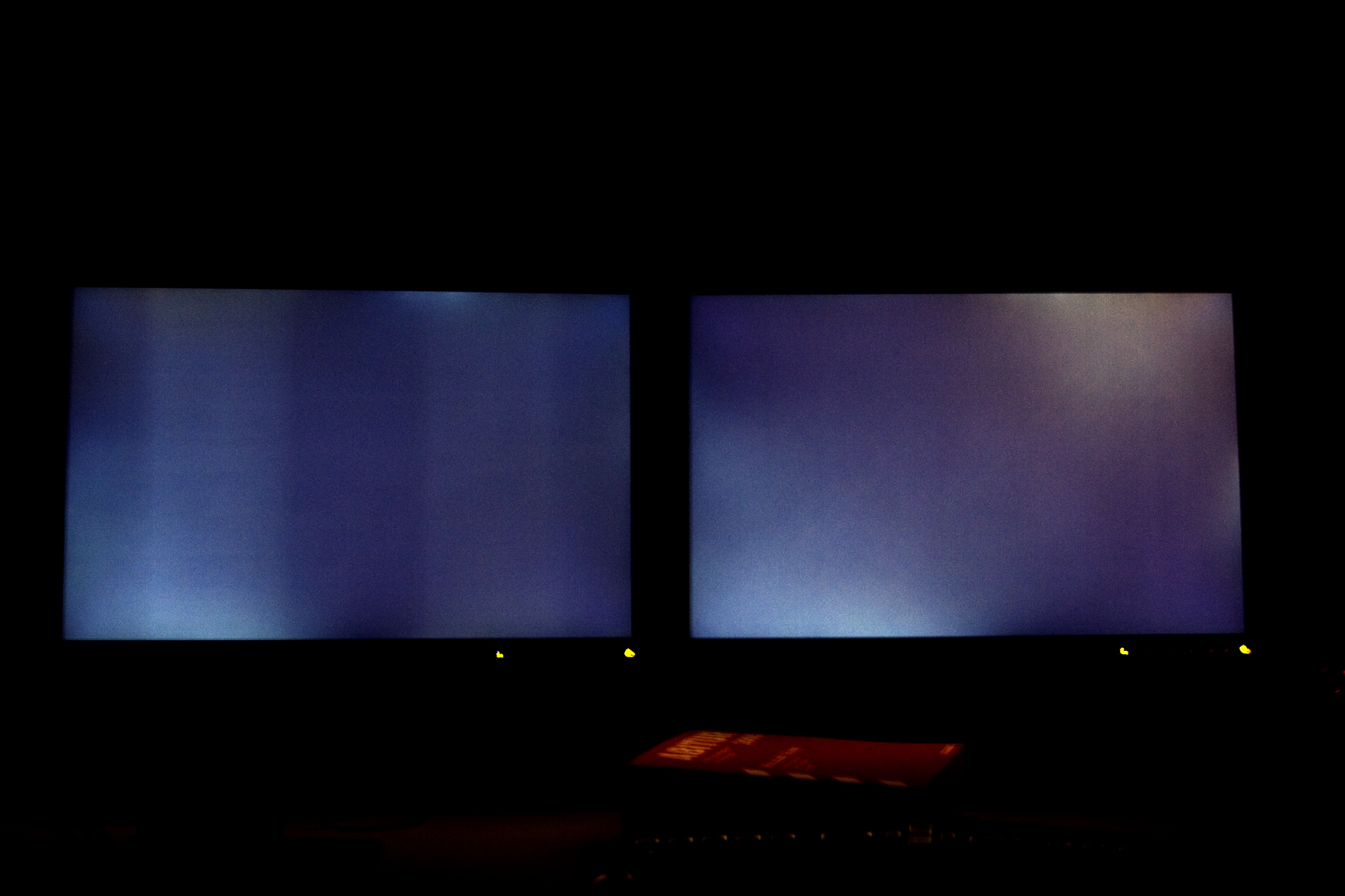

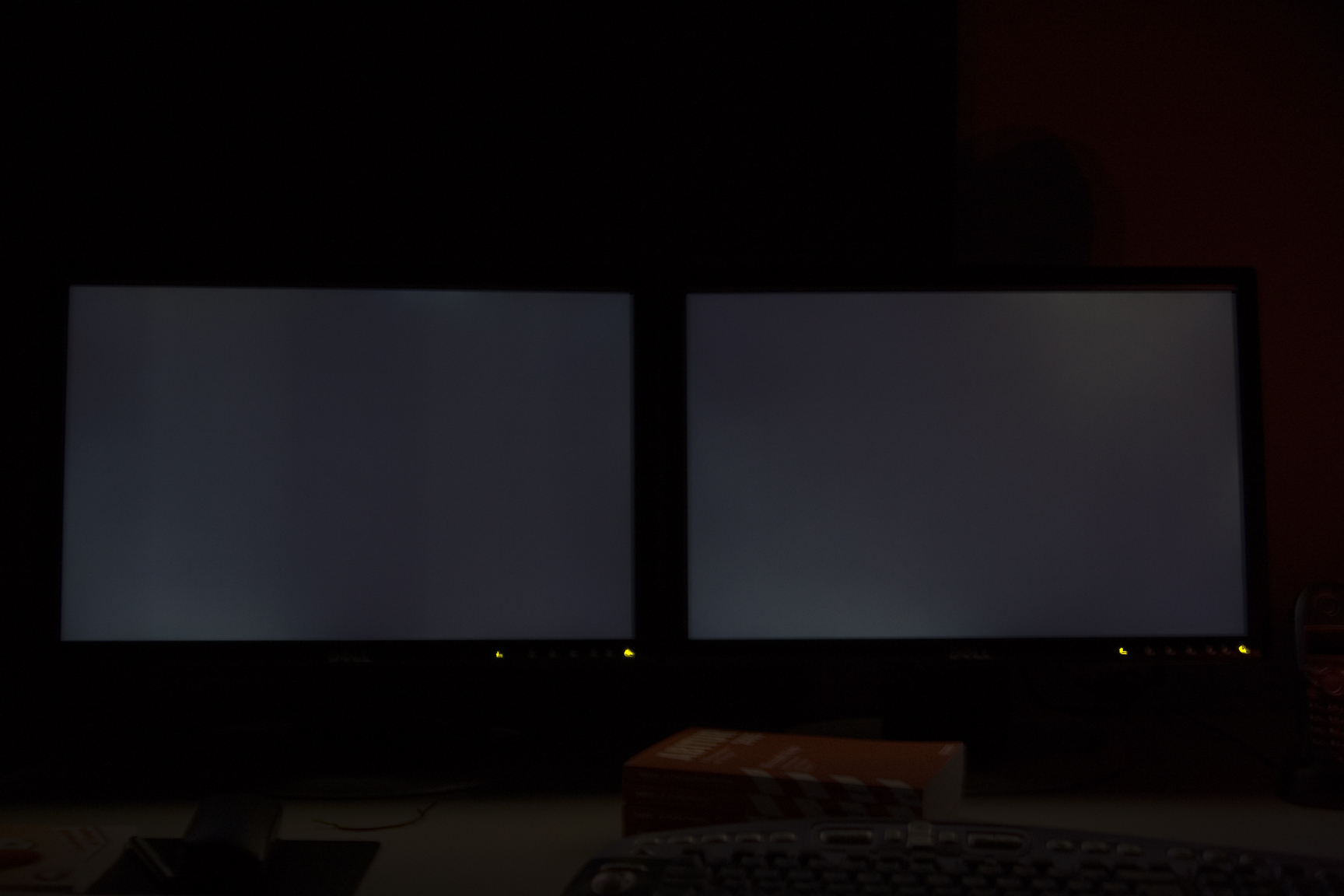

    Heute ist mein dritter DELL 2005fpw gekommen, aber zunächst kurz zur üblichen Leidensgeschichte:
    1. Monitor: grottige Ausleuchtung, vor allem links unten und rechts oben völlig überstrahlt. Mittlerweile wieder zurück bei Dell.
    2. Monitor: noch etwas schlimmer als beim ersten Modell.
    3. Monitor: ein Pixelfehler, Ausleuchtung wäre annähernd "perfekt", wenn da nicht zwei etwa 7 cm breite vertikale hell-leuchtende Streifen das Panel durchziehen würden.
    Unten anbei zwei Fotos (sind identisch, das eine, wie man es wahrnimmt und das andere mit angepassten kontrast, damit man die schwächen etwas deutlicher sieht): links der 3. und rechts der zweite Dell. Vielleicht kann mir jemand sagen, was das beim linken für ein Problem ist. Ne Ausleuchtungssache kanns ja eigentlich nicht sein, da an den Positionen so keine Beleuchtung sitzt. Ist nebenbei einer der Revision A03 vom April 2006.
