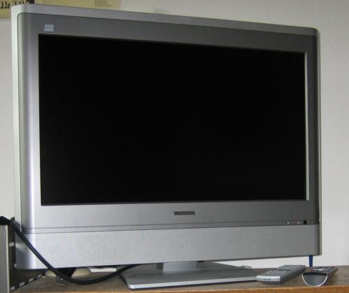

Hallo zusammen,
hab mir vor ca. 8 Wochen einen Toshiba 27-Zöller gekauft, genauer gesagt den Toshiba 27 WL 54 G . Bin soweit recht zufrieden, werd ihn aber nächste Woche mal einschicken, da er doch nicht ganz fehlerfrei ist.
Auswahl des Geräts
Bis zur WM wollte ich einen neuen Fernseher - der alte Grundig 55cm-Fernseher ist mir da einfach zu winzig. Gesagt, getan, vor 8 Wochen hab ich mich nach TFT-Fernsehern umgesehen und bin dann zum Toshiba gelangt, nachdem dieser in der Wand das beste Bild zustande brachte (mit TV-Signal). Außerdem hatte er folgende Vorteile gegenüber den restlichen Geräten: nur 27" (alle anderen wären zu groß für's Wohnzimmerregal gewesen), HD-Ready (mit HDMI), unter 1000€, Markengerät

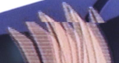

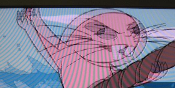

- Der Deinterlacer ist manchmal ganz brauchbar, oft aber auch nicht - ist eben nicht der von Faroudja wie in den besseren Toshiba-Geräten

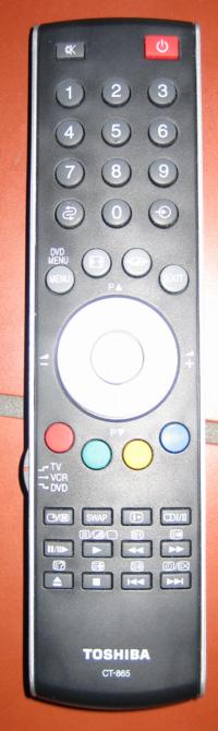

- Die Fernbedienung ist eine Krankheit (mal abgesehen von der Bedienung) - wenn man nicht 100%ig auf den Sensor zielt und lange draufhält, dann geht eh nix. Wenn man genau zielt, gibt's meist eine Reaktion drauf - aber niemals zuverlässig!
