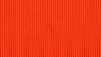

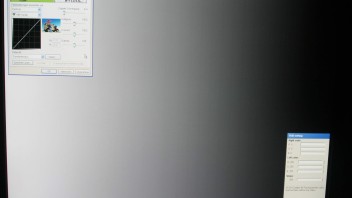

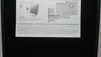

Ich habs.... =) Der NEC ist ok.
Bei analogem Anschluß ist der Graustufenverlauf einwandfrei.
Bei digitalen Betrieb ist das Muster sofort zu sehen. Wenn ich nun an den Farbkorrektur-Einstellungen der Grafikkarte die Helligkeit nur um 1% verändere, ist das Muster verschwunden und der Graustufenverlauf ist ok. Wird hingegen der Kontrast im Nvidea Tool geändert, kann man je nach Einstellung wieder unterschiedliche Muster beobachten.
Im Bild sieht man das Muster bei Standardeinstellungen.
(Ich bitte die Qualität des Fotos zu entschuldigen. Freihandschnellschuß ;)) -
Habe ich ausprobiert, hat aber nichts gebracht. 5*240 = 1200!?
Ich habe ja 1600 Horizontal. Also 8*200 dachte ich. Das Ergebnis sieht auch nicht viel schöner aus.
Ich muste gestern bis in die Puppen arbeiten und kam nicht dazu. Ich mache heute Abend mal ein Bild. -
Tja, was soll ich sagen.
Schwierig ein passendes Testprogramm zu finden.
Beim EIZO Monitortest sehe ich jedenfalls ein vertikales Streifenmuster, das sich mit der Anzahl der Stufen (max. 255) verändert.
Bei Stufe 255 werden die Abstände der Streifen von links nach rechts kleiner. In etwa so: |......|......|.....|.....|....|....|....|...|...|..|..|..|..|.|.|.|Bei kleineren Stufen sind die "Interferenzstreifen", oder wie man sie auch immer bezeichnen möchte eher zufällig angeordnet.

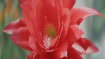

Ja das ist richtig. Der NEC2190UXp hat ein S-PVA Panel.
Den Vergleich habe ich zu einigen Geräten gezogen, die ich mir im Handel ansehen konnte.
In der Haupsache 19" und 20" Geräte verschiedener Hersteller mit PVA Panel. Dabei habe
ich schon warnehmbare Veränderungen der Farben bei seitlicher Betrachtung (150 - 160 Grad) gesehen.
Dies ist beim NEC2190UXp nicht so stark.
Es gibt halt nur einen Punkt, ab dem die Brillianz bzw. das "Leuchten" der Farben verloren geht.
Ein rote Blume ist zwar immer noch rot, sie strahlt aber nicht mehr so.

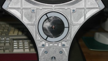

anschließen und aklimatisieren. Die Höhenverstellung ist sehr gut. Man muß eine gewisse
Kraftschwelle überschreiten wenn man ganz nach unten will. Der Bildschirm bleibt an jeder
Position wie angenagelt stehen. Die seitliche Drehung gelingt durch den Drehteller im Standfuß
recht einfach. Unter den vorderen Auslegern des Fußes sind Gleitfächen, so das der Monitor nicht
wackelt. Die Gleitflächen rutschen beim Drehen über die Tischoberfläche. Die Piviotfunktion ist

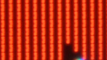

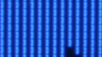

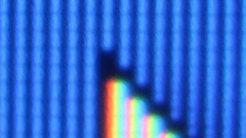

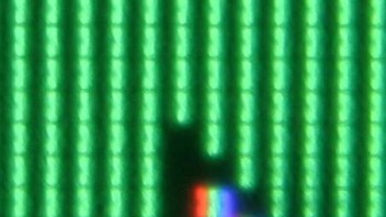

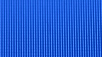

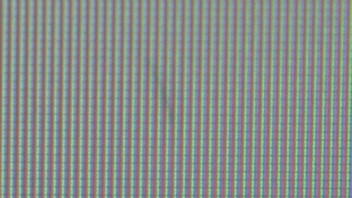

Insgesamt bin ich sehr zufrieden mit dem Gerät. Allerdings habe ich ein paar Wermutstropfen.
Erstens drei helle Subpixelfehler (2 grün, 1 rot) und zweitens ein nicht erklärbarer hellgrauer
Schatten von ca. 2mm Länge in der rechten unteren Ecke.Und hier ist etwas merkwürdiges:

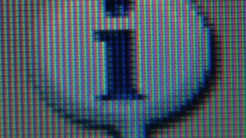

Die hellen Pixelfehler sind, in weißen und farbigen Darstellungen, auch mit der Lupe nicht zu erkennen.
Nur im schwarzen Bildschirm. Es scheint aber nicht das ganze Subpixel defekt zu sein!? Ich war immer
der Meinung, das es sich um Streifenmasken handelt. Dies glaube ich auch bei Vergrößerung des
Infozeichenfoto (im Anhang) zu erkennen. Bei den Defekten, werden aber winzige kreisrunde Punkte
ausgeleuchtet. Im Foto des Infozeichens kann man auch, bei den gedimmten Stellen, quasi zwei hellere
Punkte oben und unten in einem Subpixel erkennen. Liege ich hier vollkommen falsch?Die Fotos sind mit der gleichen Kamera und Objektiv in etwa dem gleichen Abstand gemacht und nicht
digital vergrößert. Sie geben also den gleichen Größeneindruck wieder.Jedenfalls sind die Punkte auch im Dunkeln ab 30cm Entfernung nicht mehr zu sehen.
(Mit Brille sehe ich eigentlich sehr gut. Vor kurzem geprüft!)Dann noch dieser kleine hellgraue Streifen. Er ist bei allen Farben und weiß sichtbar. Schaut man sich
die Pixel mit der Lupe an leuchten alle Pixel. Es entsteht der Eindruck, das entweder die Pixel nicht
hell genug leuchten oder zwischen Panel und Hintergrundbeleuchtung ein Fussel liegt, der durchschimmert.
Eine Änderung der Bildschirmhelligkeit verändert nichts daran.Ich hoffe ich habe zur allgemeinen Verunsicherung beigetragen.
