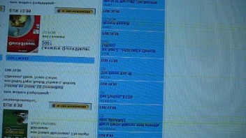

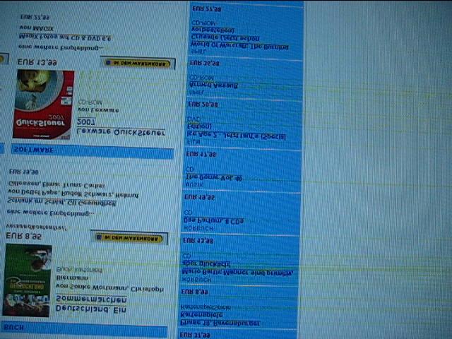

    nach ettlichen lesen hier, hatte ich mich für das Gerät entschieden und habe nun die zwei besagten Probleme.
    Das erste sind die Streifen (siehe Bild) passiert beim hochfahren von Windows XP (seit zwei Tagen, bei Ubuntustart noch nie bisher). Die zappeln schön auf dem Bild. Mach den Monitor aus und sofort wieder an, sind sie weg und erst ein Windowsneustart bringt sie mir wieder.
    Das ganze per DVI-Kabel. Grafikkarte ist ne Raedeon 9600
    Das Problem wird sich aber lösen lassen, entweder stimmt was am Kabel/Rechnerkonfiguartion ned oder der Servicemensch tauscht mir das.
