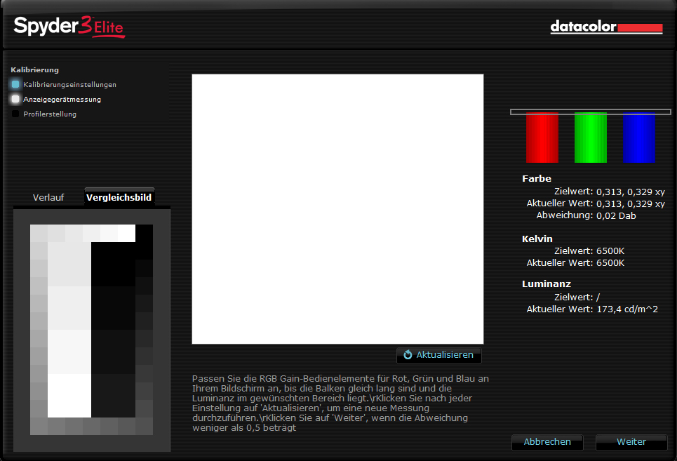

Habe nochmal den Bildschirm kalibriert und noch ein wenig mehr Helligkeit rausholen können:
Kontrast: 80
Helligkeit: 34,0
Rot: 95,0
Grün: 99,0
Blau: 99,5Schaut euch mal das Ergebnis an und postet mal eure Meinung

Messergebnisse:
- Da ich 2 Bildschirme vor Ort habe, konnte ich eigentlich ganz gut vergleichen und einen Mittelwert finden
- Der Bildschirm braucht ca 1 Stunde bis er die maximale Helligkeit erreicht hat
Bei folgenden Einstellungen am Bildschirm konnte ich 6500k mit einer Luminanz von 173,7 cd/m^2 erreichen.
Kontrast: 82
Helligkeit: 27,5
Rot: 93
Grün: 97,5
Blau: 98,5 -

Das der Bildschirm eine gewisse Zeit braucht bis er die komplette Helligkeit erreicht ist normal. Beim kalibrieren erreicht er die maximale Helligkeit bei etwas über einer Stunde
