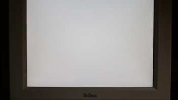

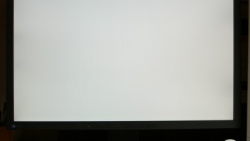

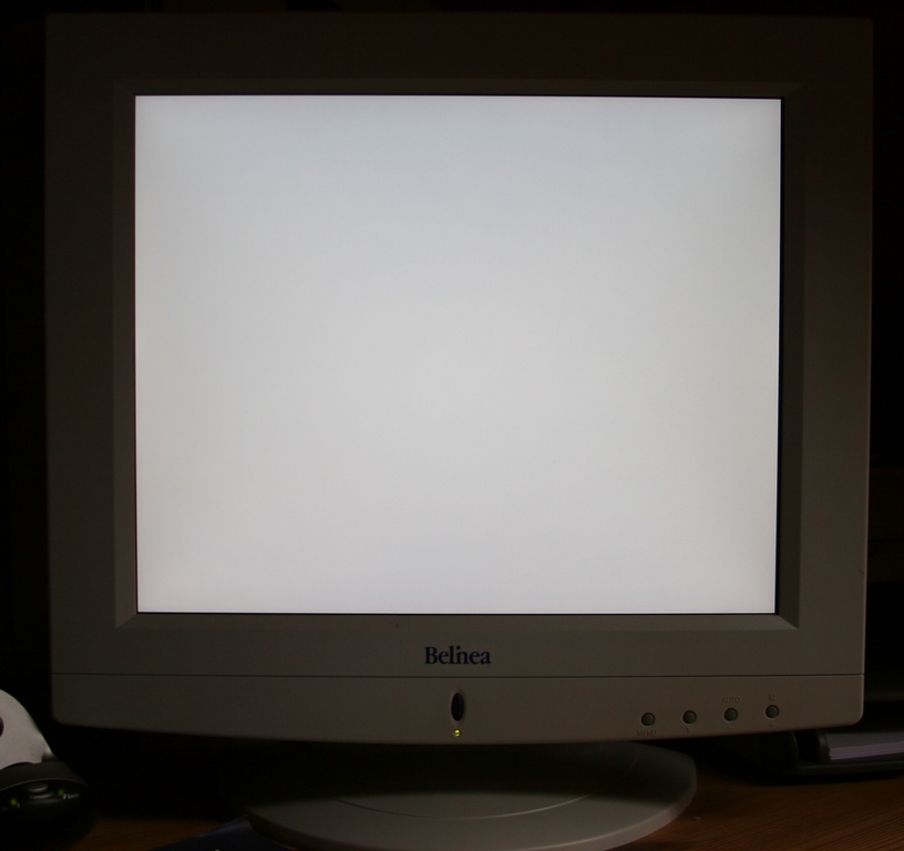

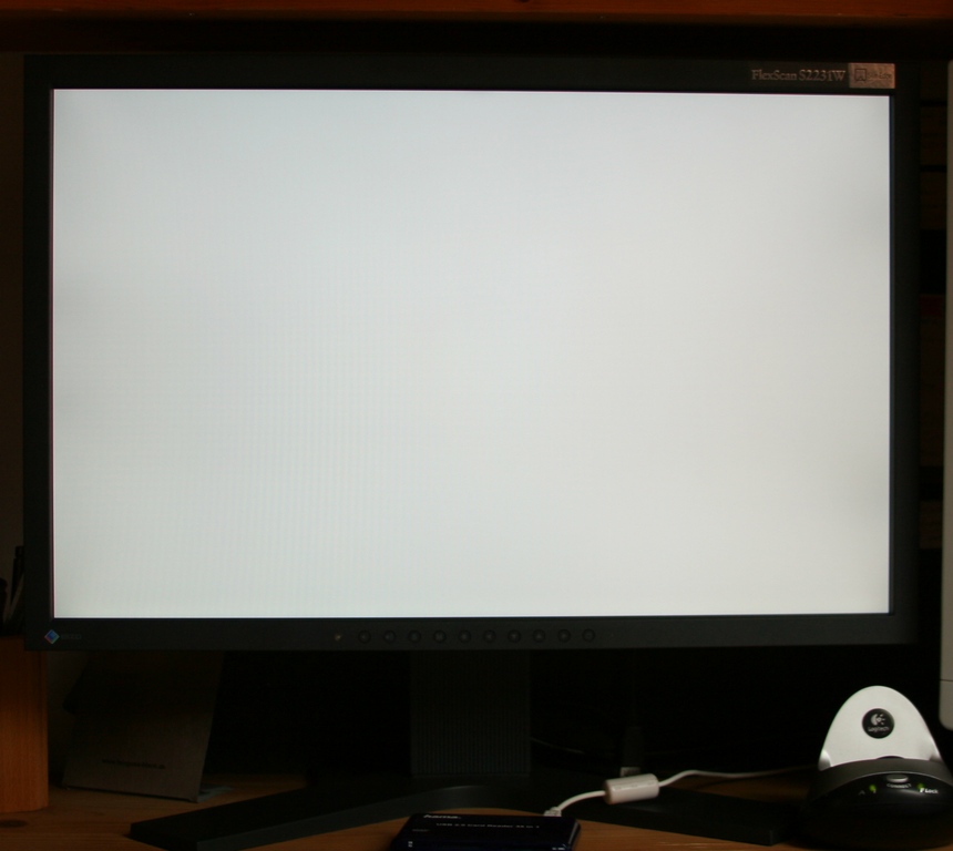

    Vielleicht könntest die ein Foto von deinem Eizo S2131, der gerade eine weiße Fläche darstellt heir mal rein posten. Danke im Voraus. ChutrielRuach
    Hier zwei Fotos, eines vom 2231 und das zweite von einem Belinea 17", dient nur zum vergleichen.
    Auch bei meinem Monitor liegt ein gewisser Gammafehler vor, der meineserachtens aber vernachlässigbar ist und bei ca 0,15 von links nach rechts bezogen auf Gamma 2.2 ist.
    Gemessen habe ich das mit den Programm "PixPerAn" wie auch in diversen Beiträgen hier im Forum zu lesen ist.
    Der hier im zweiten Bild dargestellte 17"- Monitor hat übrigens eine Gammaabweichung von 0,3 aber nicht von links nach rechts sondern von oben nach unten (oben dunkler unten heller), deswegen sieht es für das Auge etwas gleichmäßiger aus, da es wie in der Natur in der Regel oben "heller" ist als "unten" (Himmel und Erde)
    (Bitte zerreist mich nicht wegen diesen Vergleichen, aber bei Tests mit anderen Personen und anderen Monitoren stellte ich immer wieder fest, dass sogar Monitore, die wesentlich Imhomogenere Darstellungen bieten, subjektiv besser beurteilt werden wenn der Helligkeitsabfall von oben nach unten verläuft als von links nach rechts.)

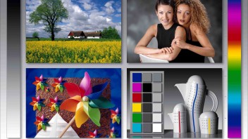

    p.s. hier noch die von mir genannten Testbilder die ich außerdem zum Vergleich heranziehe und zwei Farbprofile zum vergleichen.
    Das Erste zeigt das von Eizo beigelegte D6 Profil, das Zweite ein von mir erstelltes D6 Profil. Beide im Vergleich zum sRGB- Profil, hier als "Gitter" dargestellt.

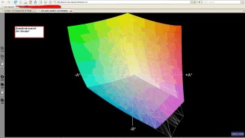

    Mit nach oben verschoben meine ich, dass wie in der angehängten Grafik zu sehen ist, der gelbe Bereich des Farbraumes stärker ausgeprägt sein müsste wie der eigentliche Gelbbereich des sRGB- Farbraumes, der als Gitter darunter zu sehen ist.
    Ich meine eigentlich auch nur, dass es mir komisch vorkommt, dass in den von Eizo bereitgestellten Profil, wie auch im Prad-Profil sich der Gelbbereich gerade so mit den SRGB- Profil deckt und bei meinen Kalibrierversuchen der Gelbbereich immer deutlich hervorhebt. Bezogen auf den beigestellten 2D- Bild.
    Auch ist es komisch, dass bei meinem TN-Display die Farbe Gelb leuchtender und "Gelber" wirkt als bei dem Eizo, obwohl dieser laut Kalibrierten Profil stärker ausgeprägt sein sollte.

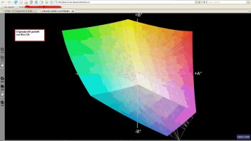

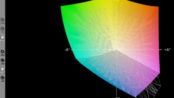

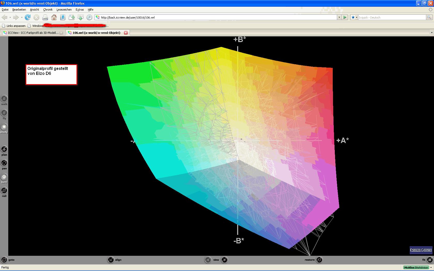

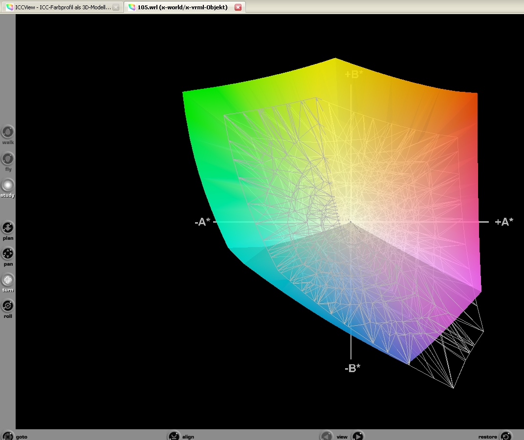

    Mein Problem ist, dass mein mit dem Colorimeter "eye-one Display 2 von Gretac Mac Beth (x-rite)" erstelltes Farbprofil vom Farbraum her scheinbar kleiner ist, als es z.B. das von Prad ist.
    Beim Prad- Test Überlagert das Eizoprofil zu 98% das sRGB- Profil, bei meinem fehlt "unten" ein ganzes Stück, dafür ragt es "oben" deutlich über sRGB hinaus.
    Im Anhang findet ihr einen Screenshot der den Farbraum sRGB ( Gitter) zu meinem Eizo 2231 (Farbig), kalibriert auf D65 140cd/m² zeigt.
    Könnte es sein, dass mein Farbraum in dieser Grafik im gesamten zu weit nach "oben" verschoben ist?
    Wenn das der Fall ist, was könnte die Ursache oder der Grund sein und stört das überhaupt?
