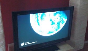

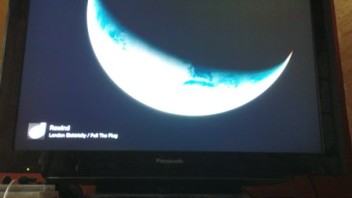

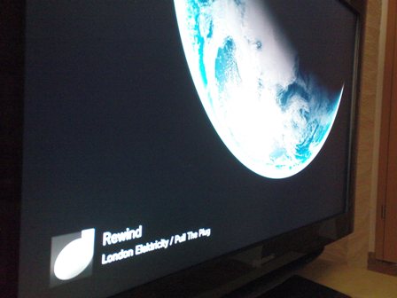

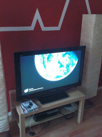

    öhhm zu den fotos... die sind mit meinem Sony erricons t650i Handy gemacht, also sicherlich nicht optimal...
    das mondbild ist von der ps3 wenn mucke läuft...
    ich für meinen teil finde den schwarzwert wirklich nicht schlecht! Selbst mein mäkliger mitbewohner findet diesen für einen LCD fernseher gut...
    am besten schaust du dir das gerät bei einem händler diesbezüglich nochmal an... Ich kann leider grad keinen neuen fotos machen, da ich nicht in meiner wg bin (semesterferien)
    An plasma kommt er sicher nicht ran, aber das ist ja wohl jedem klar ;)
    [edit]bei dem 3. bild von PS3-bournout paradise sieht es viel dunkler aus als auf den handy pics..[/edit]

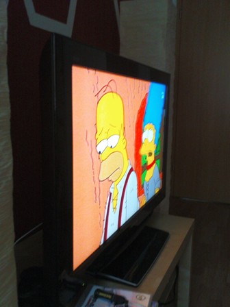

    Neue Bilder ;)
    Sacht mal könnt ihr nicht die Edit-Zeiten verlängern? Würde gerne meinen Thread ausbauen bei Gelegenheit.
    Würde da auch toll finden wenn ich bilder Direkt einfügen könnte als Themenstarter... macht sich eigentnlich ganz gut in nem Testbericht.

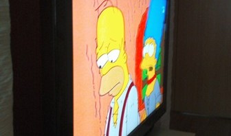

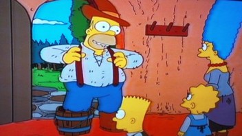

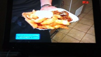

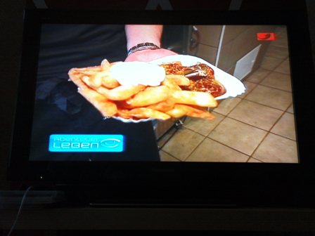

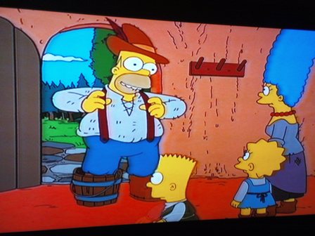

    Fernsehbild Analog
    (1) Vox
    (2) Heidi @ Pro7
    (3) Blinkwinkel von der Seite
    Fernsehbild PS3
    (1) Burnout Paradise
    (2) Burnout Paradise
    (3) Burnout Paradise

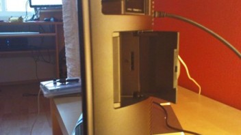

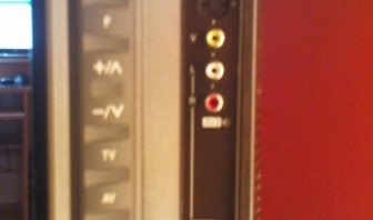

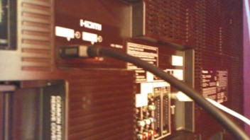

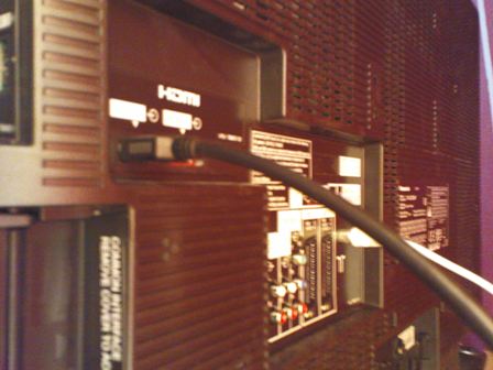

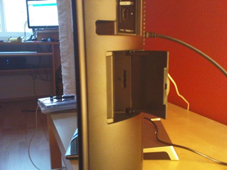

    Anschlüsse
    (1) Hinten
    (2) SD Card Reader, Knöpfe, HDMI an Seite

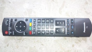

    Fernbedienung

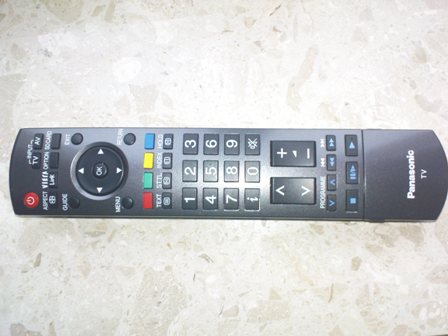

    Fernbedienung
    Von der Fernbedienung bin ich jetzt nicht sooo überzeigt. Sie ist relativ groß und hat Knöpfe aus Hartplastik. Sie ist sehr übersichtlich und einfach zu bedienen. Viera Link konnte ich noch nicht testen.
    Leider muss bei der Bedinung relativ geanu auf den Sensor am Fernseher gerichtet werden. Die Fernbedienung von dem ältern Philips Röhren Fernseher war da schöner.
    Bild angehangen
    Anschlüsse
    Ich übernhem die mal aus dem Datenblatt
    HDMI-Schnittstelle 3x (2x Rückseite 1x seitlich, mit HDCP)
    VGA-Anschluss (15polig)
    Scart-Anschluss 2x
    Euro-AV 1 (Scart) mit AV IN/OUT; RGB IN; Q-Link
    Euro-AV 2 (Scart) mit AV IN/OUT; S-VIDEO/RGB IN; Q-Link
    YUV-Komponenteneingang (Cinch)
    Optischer Digitalausgang
    Common Interface (CI)
    Audio-Eingang (L+R) für HDMI, PC, Componenten-Sign. (Cinch)
    Audio-Ausgang (Cinch)
    SD-HC Karten-Slot
    S-Video Eingang (Hosiden)
    Video (Cinch)
    Audio L+R Eingang (Cinch)
    Kopfhörerausgang (regelbar)
    Neu ist auch der SD HC Karten Slot. Habe ihn bereits 2mal benutzt. Ist ein nettes Gimick funktioniert bei schnellen SD karten einwandfrei. Hatte mit 2 unterschiedlichen karten 2 arg andere ergebnisse.
    Mit der standart 1GB San Disk SD Karte ging alles reibungslos.
    Diashow ließ sich echt toll anschauen und war ein hingugger auf der letzten WG Party. Mit meiner San Dsik Extrem III 2gb hatte ich jedoch Performance probleme. Der Bildaufbau war sehr langsam.
    [update: auch der LZD 70 hat den SDHC karten slot]
    Bild angehangen

    Vorneweg was zu dem Blickwinkel. Angegeben wir er mit 178° dank des IPS Pannels wird dieser tatsächlich fast erreicht. Wenn ich das Pannel mit dem TN Pannel meines HP w2207h vergleiche, muss ich sagen das egal ob von oben unten oder von den Seiten keine Farbverfälschung auftreten.
    [*]Analog TV
    Die Bildqualität ist, wie nicht anderes zu erwarten, nicht die beste. Grieseln ist zu vernehmen. Aber dennoch viel besser als ich befürchtet habe. Verglichen mit dem Toshiba 37x3030, den ich mir angesehen habe, finde ich das Bild viel klarer und deutlicher.
