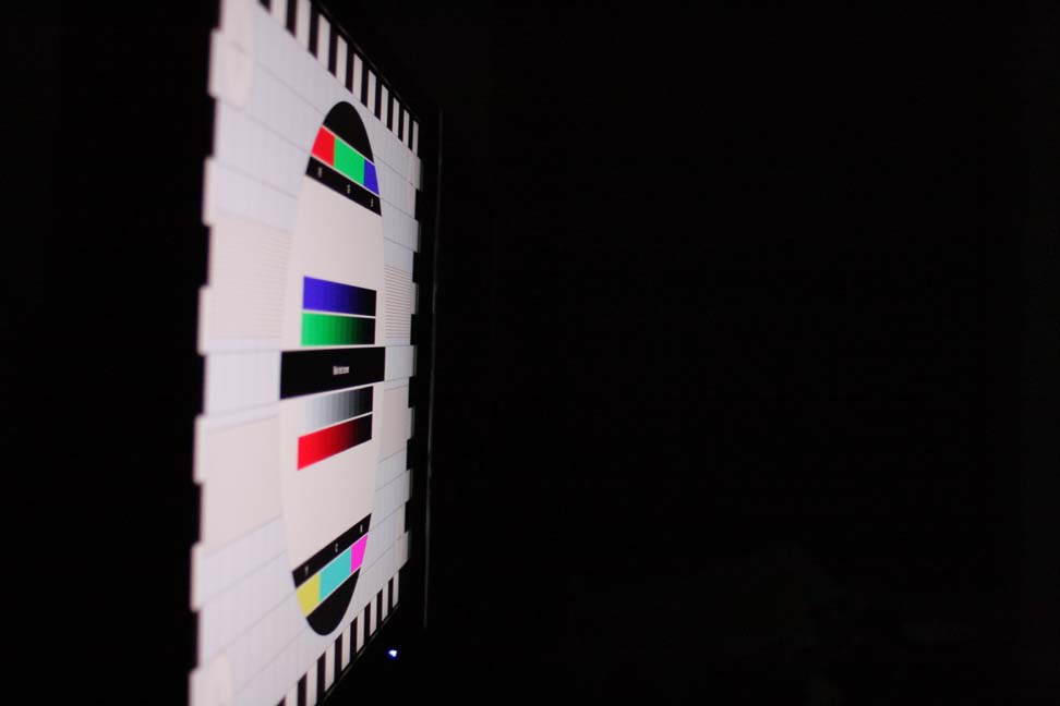

    So. Ich will nun endlich die versprochenen Fotos nachreichen und ein Update geben, denn endlich habe ich mal die Möglichkeit, 2 Monitore zu vergleichen: der DELL 2707WFP steht hier direkt neben dem LG, den ich morgen zurückschicke.
    Zuerst einmal zur Bildqualität allgemein: ich muß mich etwas korrigieren - durch den Vergleich mit dem Dell, der an anderer Stelle sehr gelobt wurde, muß ich erkennen, daß die Farbbrillianz des LG schon extrem besser als die des Dell ist. Sicher, der Schwarzwert des DELL kann nicht erreicht werden, aber das Rot am LG ist ein leuchtenderes Rot, und das Grün ein satteres. Selbst das Blau scheint etwas tiefer zu sein - obwohl das vielleicht nur Einbildung ist.

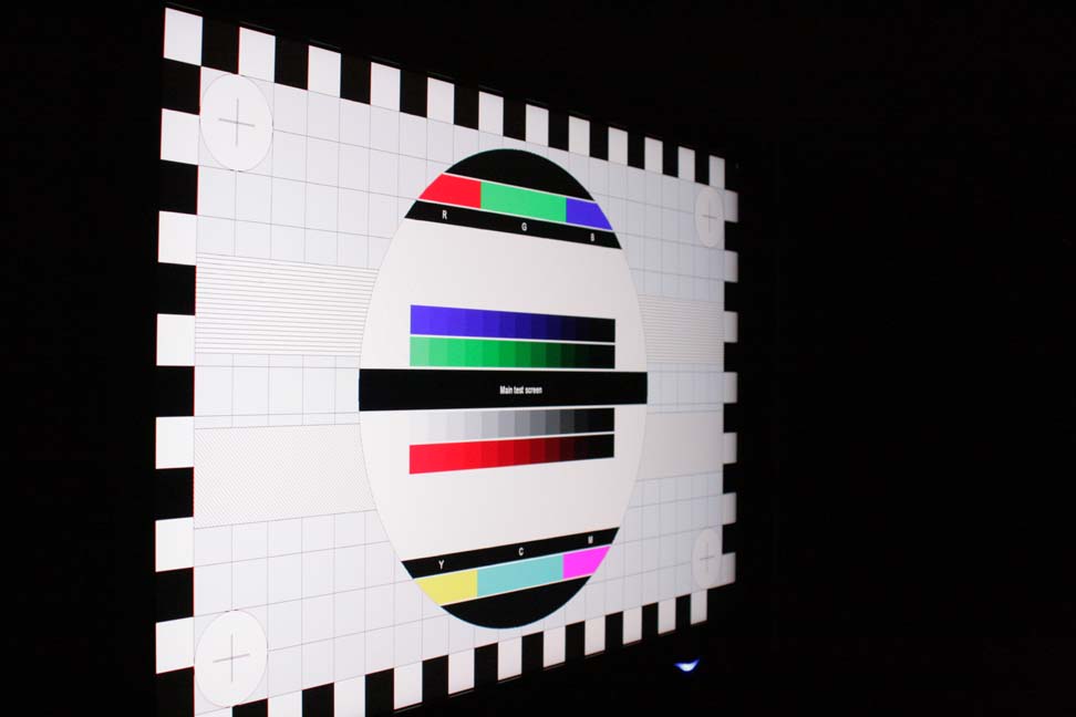

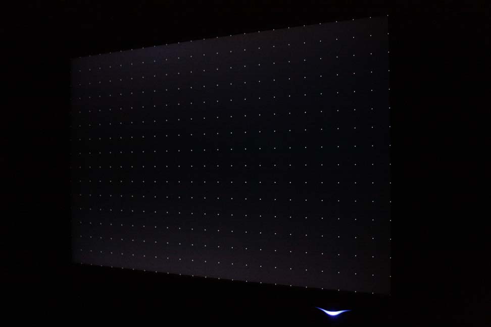

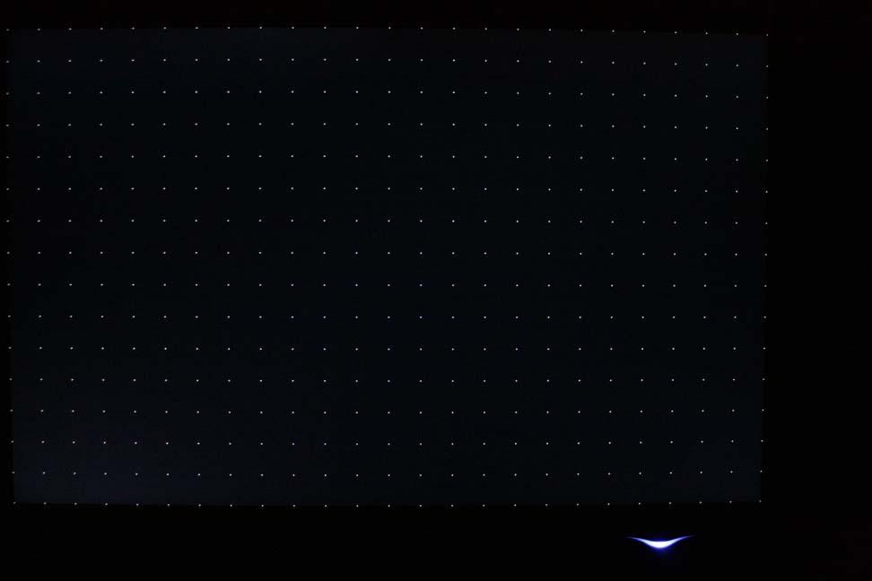

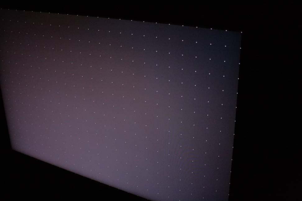

    Auch die Blickwinkelstabilität hat mich im Vergleich zum Dell stark beeindruckt, wie die angehängten Bilder zeigen. Nur im Schwarz - und das ist eine kleine Katastrophe - treten sofort Verblassungserscheinungen auf, sobald man den Mittelpunkt vor dem Monitor verläßt. Und ganz schlimm wird es beim Blick von schräg oben - da ist dann nur noch alles grau (Foto)...

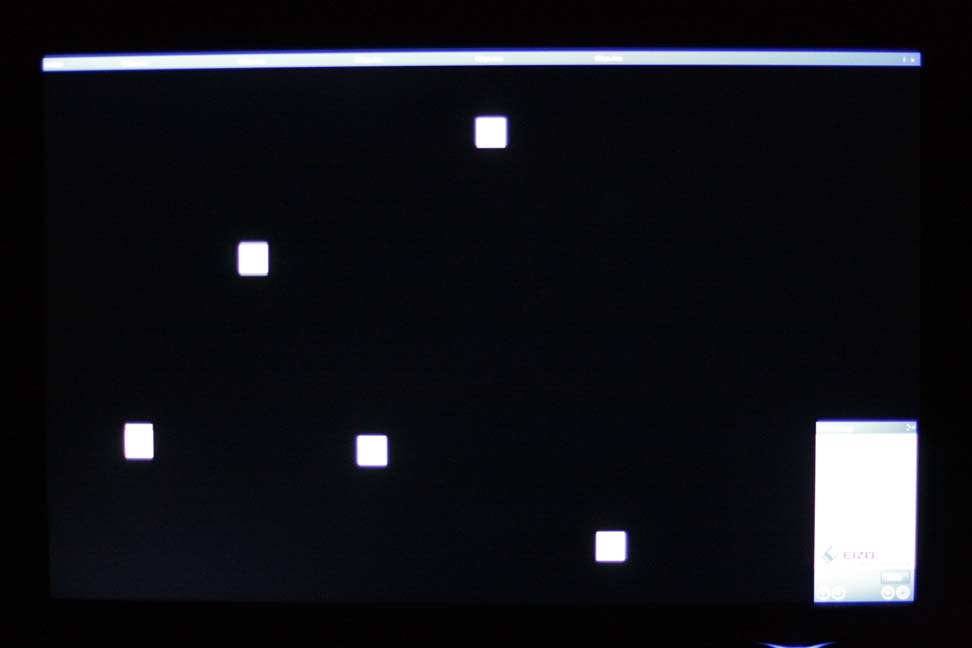

    Weiterhin ist der LG nach Messungen genau 16ms schneller (Input-Lag) als der Dell (Foto!). Und das bei etwa gleicher Schlierenbildung - nämlich fast keiner...

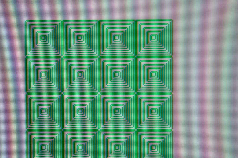

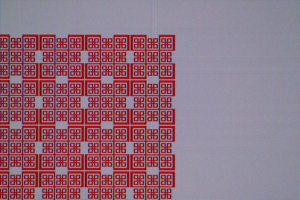

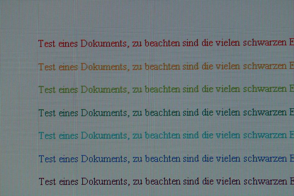

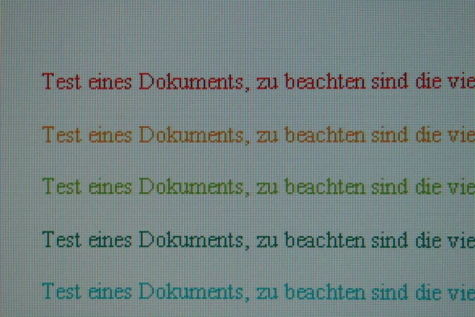

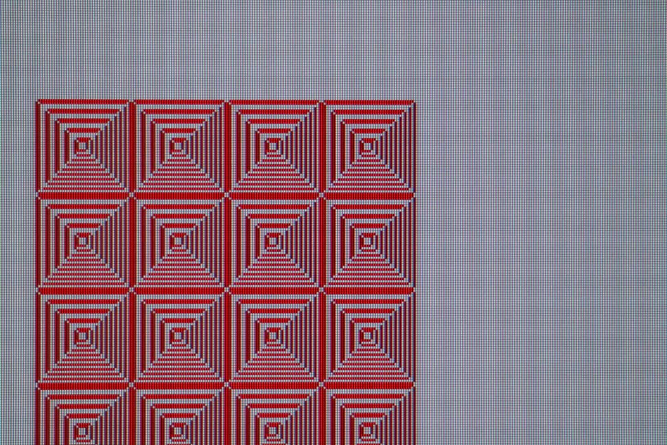

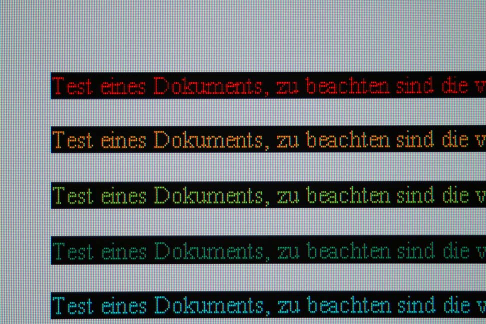

    Soweit - so gut. Allerdings sind die bereits angesprochenen Dinge wirklich dennoch Rückgabegrund. Vor allem das UNREINE ROT, wie es aus den Bildern ersichtlich ist (vor allem 4,7 und 8), sowie in Ansätzen auch das Grün kann nicht hingenommen werden! Das ist beim Dell blitzsauber (Vergleichsbild). Oder ist das vielleicht nur ein DEFEKT? (Bitte äußert Euch, Ihr anderen Besitzer des Gerätes!)
    Und auch das starke Banding (das Foto ist da leider nicht so aussagekräftig, da die Kamera vermutlich viel unterschlägt, aber glaubt mir - es ist da!) ist nicht akzeptabel! Wie das kommt, das sollen die Fachleute erklären - aber der Dell kann das besser! Hier sind vor allem mal diejenigen gefragt, die einen NEC gesehen haben, denn wegen eines defekten Subpixels muß ich nun leider auch den Dell bald wieder zurückschicken (neverending story...) und da werde ich mir dann einfach den NEC WUXI bestellen.

    Ich vermute, daß die Belichtungsautomatik des Fotoapparates das Problem etwas überzeichnet hat - auch die Farbverfälschungen schreibe ich dem GAIN der Kamera zu... Dennoch ist es dem Grunde nach bei mir genau dasselbe! Die ohnehin schon etwas bescheidene Schwarztiefe ändert sich sehr schnell bei Blickwinkeländerung! Die Farben hingegen bleiben stabil - zumindest kann ich nicht den üblichen "Versilberungseffekt" von TN-Panels bestätigen. Jedoch werden sie auch recht bald etwas blasser... Kontraste sind ansonsten gut, die Farben satt... Lila (von meiner Röhre) wird allerdings zu rosa, aber ich weiß nicht, ob das a) an der Einsellung liegt - unkalibriert - oder ob es b) meine Röhre vorher schon falsch dargestellt hat...
    Allerdings habe ich ein wirklich nicht unbeträchtliches Problem mit der Bildqualität: an allen Übergängen von ROT oder rot enthaltenden Farben (orange etc.) bildet sich ein schwarzer Schatten! Bei genauem Hinsehen sieht es aus wie etwa ein halbes schwarzes Pixel! Schrift wirkt dadurch immer etwas dreckig (auf weiss) oder zerfranst (auf Schwarz)! Monitor ist über DVI angeschlossen, also schließe ich Qualitätsverlust durch Übertragungsprobleme aus, auch wenn es eigentlich danach aussieht... Liege ich da richtig? Bei Übergängen von Grün tritt das Problem weniger auf aber auch etwas, bei Blau hingegen ist alles sauber! Auch betrifft es nur die horizontalen Bildübergänge! Auch vertikal ist alles sauber.
