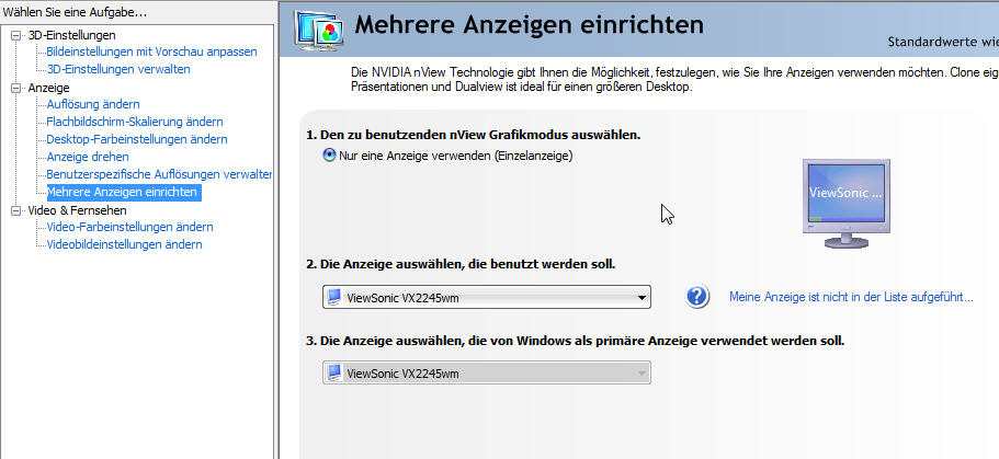

Du musst erstmal entscheiden was du machen willst:
1.) Das Bild des PC-Monitors klonen
2.) Den TV als primären Monitor verwenden
3.) Den TV als erweiterten Desktop verwenden
Einstellen kannst du das über die NVidia-Systemsteuerung (siehe Bild).
Solange du keine der Optionen gewählt hast, bleibt der TV dunkel (Ausser eben beim Booten).

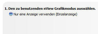

Blöderweise müsste ich den PC rebooten, damit ich wieder alle Optionen angezeigt bekomme.. ![]()
Auf dem 2. Bild sind normalerweise die 3 Auswahlmöglichkeiten.
Wenn Dir das noch nicht weiterhilft, kann ich später nach einem Reboot mehr Bilder preisgeben ![]()
