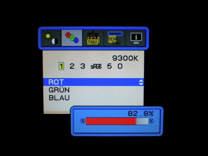

    So genug ausgeschweift. Ich bin mir nicht sicher was ihr mit automatischer Farbnachjustiereung meint. Kontrast ist fix.. Irgendwelche spontanen Farbänderungen konnte ich nicht ausmachen. Ich will aber noch erwähnen das man im OSD die RGB Kanäle einzeln nachjustieren kann (Bild dazu im Anhang). Ich benutze immernoch das Orginalfarben Setting. Kp wenn ich da anfange rumzuspielen wird das Bild immer nur schlechter :P

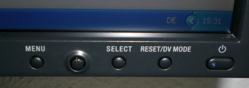

    Unten links befinden sich die Monitortasten, auf diese gehe ich später näher ein. Der Ein-/Ausknopf besitzt eine kleine blaue LED. Abschalten lässt sich diese nicht. LED typisch leuchtet sie nach vorn, sprich wenn man vor dem Monitor sitzt stört es einen nicht.

    Was ich bei vielen User Reviews immer vermisse ist ein Einblick in das OSD.
    Ich hab hier alle Einstellmöglichkeiten abfotografiert, so das sich jeder einen Überblick verschaffen kann.
    Aufgefallen ist mir die Option „Expansionsmodus“. Hier kann man zwischen „Vollbild“ und „Format“ wechseln. „Vollbild“ erklärt sich ja wohl von selbst. „Format“ behält die Seitenverhältnisse des Bildsignals bei. Wer als auf 1280 x 1024 spielt bekommt kein verzogenes Bild. Was fehlt ist die Möglichkeit einer 1zu1 Pixel Darstellung, sehr schade. Immerhin, der LG hatte beides nicht. Über den Grafikkarten Treiber sollten solche Sachen auch einzustellen sein. Der NVIDIA Treiber unter XP ist da aber bugged, zu mindestens bei mir.
    Die Bildschirmknöpfe sind zwar klein, aber dennoch gut zu bedienen. Der zweite Knopf von links funktioniert wie ein Mini Joystick (oben-unten-links-rechts), mit dem man gut durch die Menus kommt.
