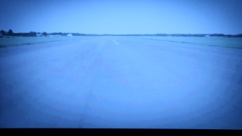

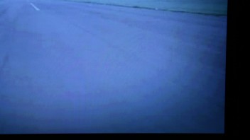

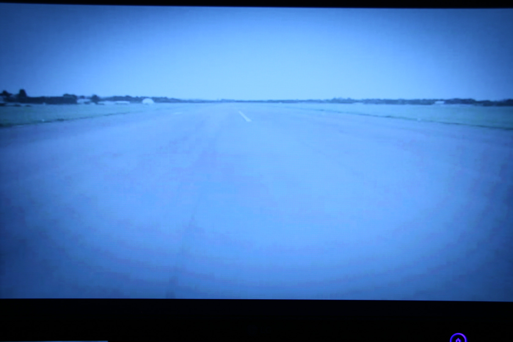

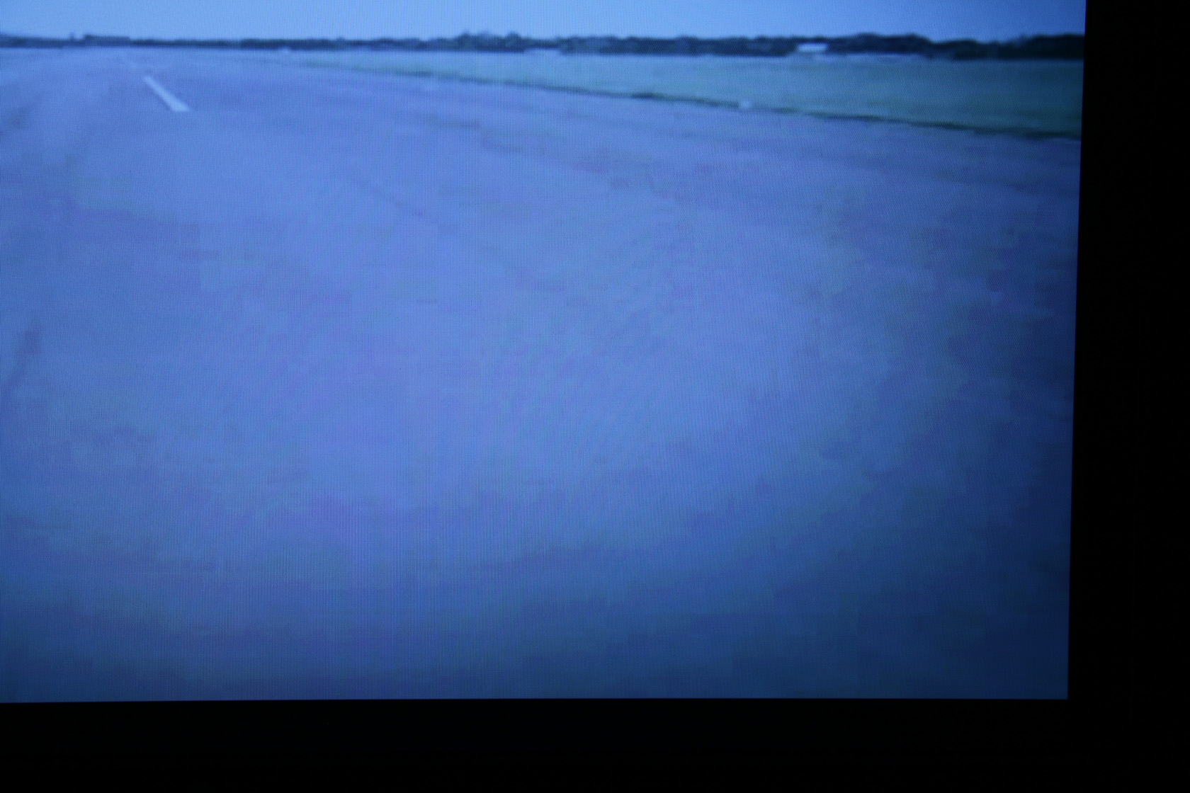

    Ich bin seit kurzem Besitzer von 2 LG L227WT. Nun habe ich aber (mit beiden) das Problem, dass bei schnellen Lichtwechseln, z.b. ein-/ausblenden in Filmen sich oft Farbsäume um Lichtquellen bilden (statt ein schöner Verlauf gibt es 6-7 Stufen, in denen die Farben aufgelöst werden). Es passiert nur bei "bewegten" Bildern, wenn ich eine solche Szene Frame by Frame abspiele, dann gibt es keine Farbsäume. Mit den Einstellungen des Monitors hab ich es nicht wegbekommen. Wenn ich die gleiche Szene mit meinem alten BenQ FP937s+ anschauen, dann gibt es auch keine Farbsäume.
    Im Attachment hab ich mal 2 Fotos angehängt, auf denen man das Problem erkennen kann. Leider kommt es nicht ganz so deutlich rüber wie in der Realität.
