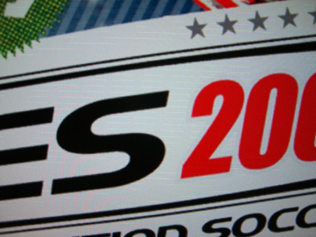

also die skalierung der grafikkarte ist deaktiviert. das problem mit den streifen tritt anscheinend nur bei auflösungen auf, die das verhältnis 16:10 haben, also 1280x800 und 1680x1050. bei der nativen auflösung von 1920x1200 ist nichts zu sehen von den streifen.
ich habe mal noch ein bild, wo man schön sieht, dass die dinger nicht überall auf dem bildschirm auftauchen.

das mit den querstreifen ist schon merkwürdig. wenn ich das spiel in 1280x1024 laufen lasse, wo es ja auch interpoliert wird, dann tauchen die dinger nicht auf. das mit dem skalieren der grafikkarte muss ich mal noch probieren.
vielleicht liegt es auch daran, dass ich den monitor als zweitmonitor an meinem notebook betreibe, welches eine native auflösung von 1280x800 hat. ich werde das mal mit anderen auflösungen noch untersuchen.

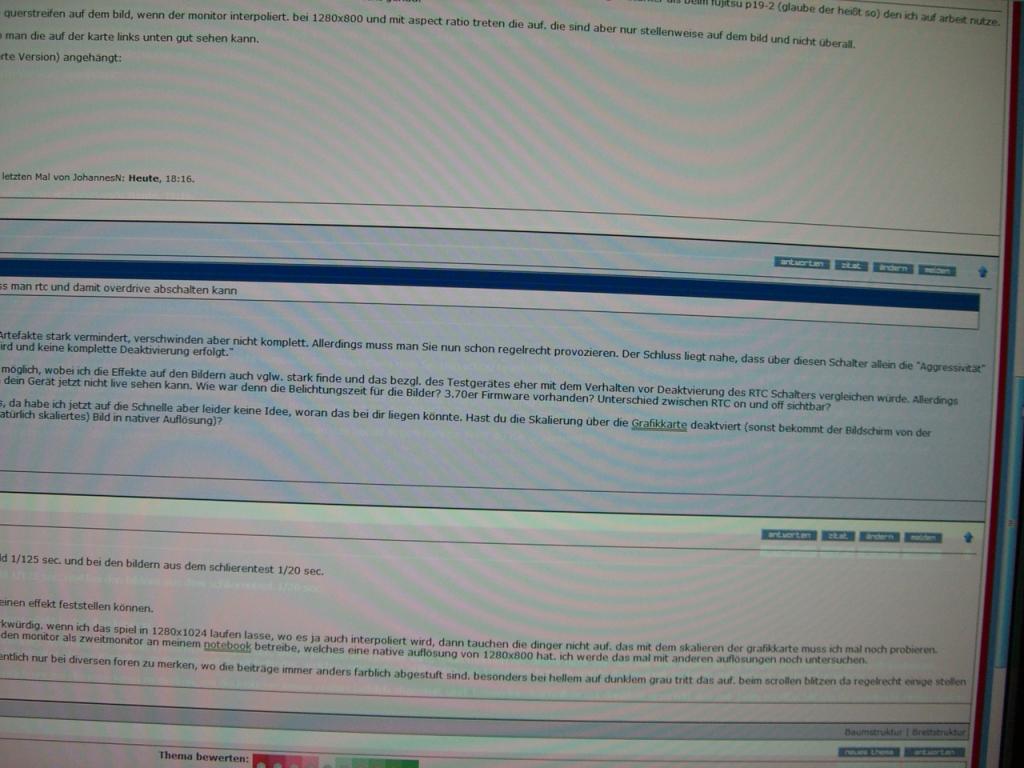

zu diesem ghosting effekt: das ist eigentlich nur bei diversen foren zu merken, wo die beiträge immer anders farblich abgestuft sind. besonders bei hellem auf dunklem grau tritt das auf. beim scrollen blitzen da regelrecht einige stellen auf, wie im bild zu sehen.
edit: hab jetzt mal noch bilder gemacht wo ich in diesem thema langsam scrolle und mit kurzer belichtung.
bild 1: rtc=off, bel. 1/125 sec.
bild2: rtc=on, bel. 1/125 sec.
aha, ok. im test zu dem teil stand doch, dass man rtc und damit overdrive abschalten kann. bei mir passiert da aber nichts. jedenfalls ist der effekt um einiges stärker als beim fujitsu p19-2 (glaube der heißt so) den ich auf arbeit nutze. ich bin auch der meinung, dass das am anfang, als ich den monitor hatte weniger stark war, weiß es aber nicht genau.
was mir auch aufgefallen ist, sind so querstreifen auf dem bild, wenn der monitor interpoliert. bei 1280x800 und mit aspect ratio treten die auf. die sind aber nur stellenweise auf dem bild und nicht überall.
edit: hab mal ein bild angehängt, wo man die auf der karte links unten gut sehen kann.
