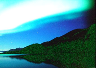

    Ich habe mir einen neuen Rechner samt Monitor gekauft. Den HP LP2275w habe ich per DVI angeschlossen bei einer Auflösung von 1680x1080.
    Beim starten habe ich immer das Problem das grüne horizontale Linien von ca 1px breite auftreten.
    Beim starten von Vista habe ich auch in den schwarzen bereichen grüne Pixel und in den weißen Bereichen rote Pixel. Zusätzlich habe ich noch einen 19" TFT mit einem DVI-VGA Adapter angeschlossen.....dieser zeigt aber keine Fehler an. Habe schon die GraKa getauscht und die Monitoreanschlüsse gewechselt aber das Problem besteht weiterhin. Nach meistens 20 Minuten verschwinden die Fehler und das Bild ist sauber!
    Also GraKa und Motherboard können es ja nun nicht mehr sein. Der HP Support meinte dass der fehler auch nicht beim Monitor liegt. Habe auch versucht durch wackeln am Kabel zu testenob dieses defekt ist(kalte Lötstelle). Habe für Euch auch ein Bild angehängt.
    Weiß einer von Euch Rat?
