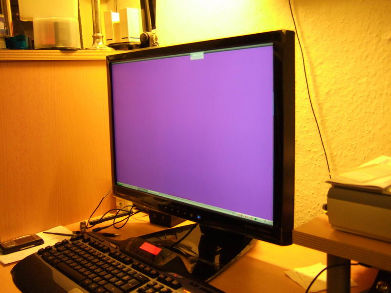

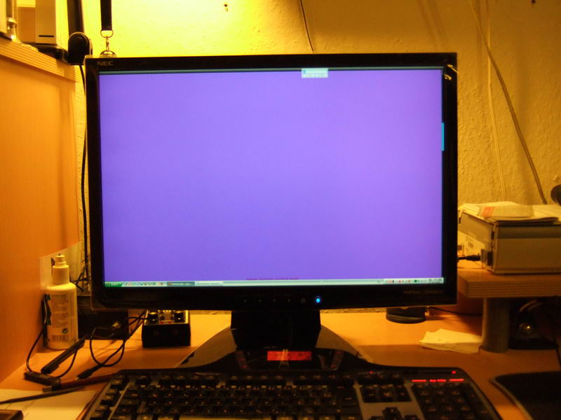

Beim Test auf lagom.nl sehe ich beim violetten Bild, genau mittig geguckt in, einem Meter Abstand ganz leichte Verfärbungen ins rötliche hin, am linken und rechten Rand.
Und beim roten Bild ins bläuliche. Aber nur ganz minimal und ich muss mich anstrengen es zu sehen.
Beim roten Bild ist es fast nicht wahrnehmbar.
Das stört mich darum nicht.
Schräg von der Seite ändert sich das Violett auch stärker, so sieht es bei mir aus:(Bei solchen Fotos nicht vergessen den automatischen Weißabgleich der Kamera abzuschalten
