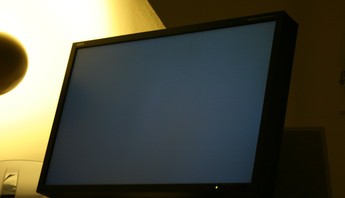

    Was den Schwarzwert angeht, wirkt er auf mich auf jeden Fall schlechter, als der aller PVA/MVA Panel, die ich kenne. Das IPS-typische Glühen bei größerem Blickwinkel fällt zwar meiner Einschätzung nach wesentlich stärker aus, als beim 2490wuxi, störend wirkt es aber zumindest bei meinem Exemplar nur bei sehr dunklen Bildschirminhalten. Bei zentraler Betrachtung aus etwa einer Armlänge Abstand ist es auch dann praktisch nur in den Bildschirmecken auszumachen.
    Hier mal ein paar Testfotos im sRGB-Modus mit vom Monitor behaupten 80cd/m², die den Effekt leicht übertrieben darstellen(natürlich mit identischen Belichtungsparametern):
    (aus Sitzposition) (1m Abstand) (seitlich)

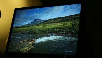

    Und hier nochmal eine Fotoreihe mit einem nicht homogenen Bildschirminhalt:
