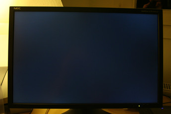

    ich habe seit ein paar Tagen den 2490wuxi². Eigentlich wollte ich mir ja aufgrund des T-TW-Polarizers den 2490wuxi zulegen, aber der war leider nirgendwo mehr zu bekommen und zum Warten auf den Prad-Test des 2490wuxi² fehlte dann letztendlich doch die Geduld ;-). Also schreibe ich mal ein paar Zeilen, um anderen die Entscheidung dafür oder dagegen vielleicht leichter zu machen:

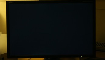

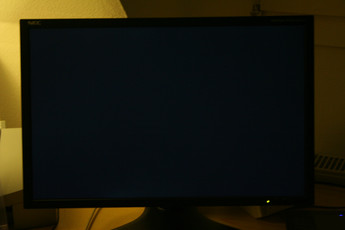

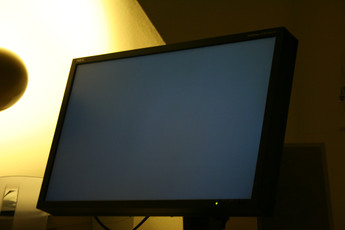

    Was den Schwarzwert angeht, wirkt er auf mich auf jeden Fall schlechter, als der aller PVA/MVA Panel, die ich kenne. Das IPS-typische Glühen bei größerem Blickwinkel fällt zwar meiner Einschätzung nach wesentlich stärker aus, als beim 2490wuxi, störend wirkt es aber zumindest bei meinem Exemplar nur bei sehr dunklen Bildschirminhalten. Bei zentraler Betrachtung aus etwa einer Armlänge Abstand ist es auch dann praktisch nur in den Bildschirmecken auszumachen.
    Hier mal ein paar Testfotos im sRGB-Modus mit vom Monitor behaupten 80cd/m², die den Effekt leicht übertrieben darstellen(natürlich mit identischen Belichtungsparametern):
    (aus Sitzposition) (1m Abstand) (seitlich)

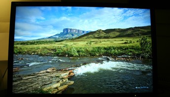

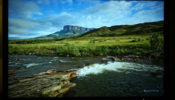

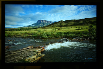

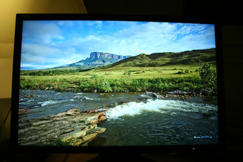

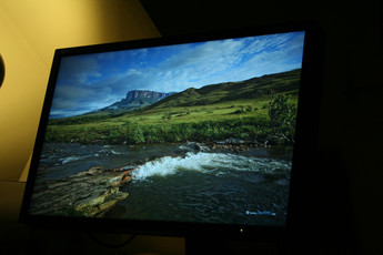

    Und hier nochmal eine Fotoreihe mit einem nicht homogenen Bildschirminhalt:
    Farben, Blickwinkelstabilität und Homogenität empfinde ich verglichen mit anderen TFTs als sehr gut, habe aber keine geeigneten Geräte, um da objektiv aussagekräftige Messwerte zu liefern. Die Blickwinkelstabilität der Farbe ist gefühlt um Welten besser, als bei aktuellen Geräten mit TN-Panel und auch ein Glitzereffekt wie beim Eizo HD2442W ist mir nicht aufgefallen. Pixelfehler jedweder Art konnte ich auch beim besten Willen nicht finden.
    Minimale Geräusche sind zwar zu hören, aber erst, wenn man sein Ohr direkt an die Lüftungsschlitze hält(und was hochfrequente Geräusche angeht, bin ich recht empfindlich). Bis auf den Schwarzwert bin ich mit dem Gerät eigentlich rundum zufrieden.

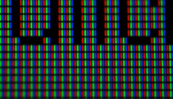

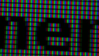

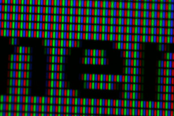

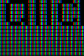

    Als besonders Vorteilhaft gegenüber aktuellen S-PVA Paneln empfinde ich die Textqualität. Ränder von Buchstaben bei aktivierter Kantenglättung, haben auf dem 2490wuxi² aufgrund des H-IPS-Panels keine ausgefransten Ränder, weil die Subpixel nur aus einem Bereich bestehen. Auch hierzu habe ich mal zwei Fotos gemacht:
    Und da ja hier häufig danach gefragt wird: Bezüglich Input-Lags ist mir auch in Spielen noch keine störende Verzögerung aufgefallen. Da die Wahrnehmung von Input-Lag aber offenbar extrem subjektiv ist, habe ich mal ein paar Testfotos geschossen, die folgende Ergebnisse liefern:
    Also hat sich im Vergleich zum Prad-Test des 2490wuxi diesbezüglich offenbar nichts geändert.
    Wenn es noch irgendwelche interessanten Tests gibt, die ich mit nicht zu hohem Zeitaufwand durchführen kann, einfach bescheid sagen.

  • Vielen Dank für Deine Eindrücke. Die Bilder sind leider etwas klein.
    Bei einigen TFTs fällt mir bereits auf dem Desktop ein schwammiges Gefühl aufgrund eines hohen Input Lags auf. Wie verhält es sich damit für Dein Gefühl? Wie sieht die Schlierenbildung in Spielen aus und wie effektiv arbeitet der Helligkeitssensor?
    Merkor
  • DeFi, danke für deinen Kurztest!
    Dein Test bestätigt ziemlich genau meine Vorstellungen über den Wuxi2. Das Glühen bei seitlicher Betrachtung sieht auf den ersten Blick extrem aus, aber man muss bedenken, dass jedes Panel in dieser Disziplin Probleme hat (außer jenen mit A-TW Polarizer). IPS ist bei normalen Lichtverhältnissen noch am angenehmsten. Allerdings bin ich mir nicht sicher, ob mir Filme auf diesem Monitor Spaß machen würden.
    Was mich noch interessieren würde, wäre der Kontrast nach einer Kalibration bzw. welchen Schwarzwert du bei einer vernünftigen Helligkeit (100-140cd/m²) erreichst.
  • Merkor: Ein schwammiges Gefühl habe ich weder auf dem Desktop, noch in Spielen. Ich habe das Reaktionsverhalten gerad mal in Battlefield Heroes für dich unter die Lupe genommen:
    - alle Bewegungen wirken auf mich sehr direkt(ich will aber nicht verheimlichen, dass ich schon seit Jahren eine Funkmaus benutze, die mich diesbezüglich unsensibler gemacht haben könnte)
    - Habe jetzt 5 Minuten versucht im Spiel bei gleichmäßigen Mausbewegungen einen Effekt festzustellen. Schlierenbildung kann ich wenn es sich nicht um eine optische Täuschung gehandelt hat nur minimalst feststellen. In synthetischen Testprogrammen wie Pixperan ist allerdings natürlich ein gewisser Nachzieheffekt auszumachen. Der fällt allerdings nicht mal ein Viertel so stark aus, wie bei meinem Samsung 193T auf der Arbeit mit altem MVA-Panel.
    - Eindeutig sichtbar dagegen ist ein Ghosting-Effekt(weißes Nachleuchten von dunklen Konturen bei hellem Hintergrund) wenn man den "Response Imporove"-Modus aktiviert d.h. die Ansteuerung der Overdrive-Schaltung aggressiver einstellt. Ist selbiger deaktiviert, ist nicht das geringste Ghosting zu bemerken und einen Reaktionszeitunterschied zwischen beiden Modi spüre ich nicht.
    Den Helligkeitssensor setze ich eigentlich nicht ein, aber im automatischen Modus ist die Regelung bei langsamen Helligkeitsänderungen schön unauffällig. Man kann die Dunkel- und Hellwerte der Regelung über die Helligkeitseinstellung im Menü beeinflussen und so optimal an eigene Bedürfnisse anpassen. Für einen Arbeitsplatz mit wechselnder Umgebungshelligkeit also eine feine Sache, allerdings funktioniert die Sensorregelung nur, solange man nicht die automatische Luminanz- oder Farbstabilitätskontrolle aktiviert. Ein zweiter Automatikmodus passt die Helligkeit des Monitors an den Bildinhalt an, aber nach welchen Kriterien genau habe ich noch nicht rausgefunden.
    hkt: Ich würde dir gerne mit Schwarzwert und Kalibrierungsdaten weiterhelfen, aber ich habe leider kein Colorimeter oder Fotometer parat. Deswegen kann ich dir höchstens sagen, dass eine große schwarze Box oder schwarze Objekte generell auf dem Bildschirm auch bei einer vom OSD behaupteten Helligkeit von 170cd/m² noch schwarz wirken und ich eine direkt daneben liegende Box mit Grauwerte(1,1,1) sofort unterscheiden kann. Auf TN-Paneln sieht man da im direkten Vergleich teilweise erst Unterschiede von Schwarz zu (10, 10, 10). Normalerweise arbeite ich zwischen 90cd/m² und 130cd/m².
    Bei dunklen Filmen, die bereits im Ausgangsmaterial einen schlechten Schwarzwert haben. Wirkt natürlich alles etwas flau. Der Eizo HD2442W bietet dafür eine Art Tonwertspreizung an, die den obersten Weißwerte und die untersten Schwarzwerte aus dem Darstellungsbereich herausskaliert. Dadurch werden die flau wirkenden unteren Grauwerte zu Schwarz verschoben. Beim 2490wuxi² kann man etwas Ähnliches bei problematischen Filmen eigentlich ganz gut durch leichtes Absenken des Schwarzwerts erreichen. Das macht die dunkelsten Stellen des Bildschirms(also echtes Schwarz) zwar im unteren Regelungsbereich nicht Dunkler, aber es lässt die als Dunkelgrau im Video kodierten Schwarzwerte in Schwarz übergehen.
