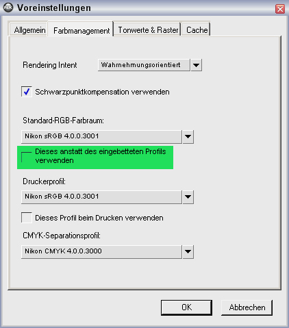

    Wenn ich bei meiner Nikon D70s das RGB Profil II auswähle (AdobeRGB) wird dies sehr wohl in die NEF Raw Dateien schon in der Kamera integriert.
    Allerdings muss man bei Nikon Capture aufpassen, dass man dort die Farbmanagement Optionen richtig setzt.
    Die Option "Dieses anstatt des eingebetteten Profils verwenden" muss deaktiviert sein, dann wird beim Speichern das ursprüngliche Profil, das in der Kamera gesetzt wurde auch beibehalten.

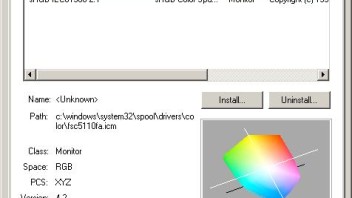

    Habe mir nun mal mit dem WinColor von Micosoft die Profile angeschaut. Im Tool heißt es: "Profiles marked with an '*' contain gamut table information for adjusting colors when set as the default profile for your display."
    Profile mit * haben aber nur solche, die ich selbst mittels Kalibrierung erstellt habe zB mit BasICColor. Das vorhandene sRGB Profil (was bei Windows dabei ist) hat das nicht.
    Nicht das ich da jetzt was verwechsle – Gradation ist ungleich dem gamut table oder?
    Der gamut table sind die Korrekturkurven die in die Grafikkarten LUT geladen werden.
    Wenn’s das gleiche wäre, würden ja dem sRGB Profil diese Daten fehlen. Wäre ja außerdem unlogisch, da diese Korrekturkurven erst durch die Kalibrierung ermittelt werden.
